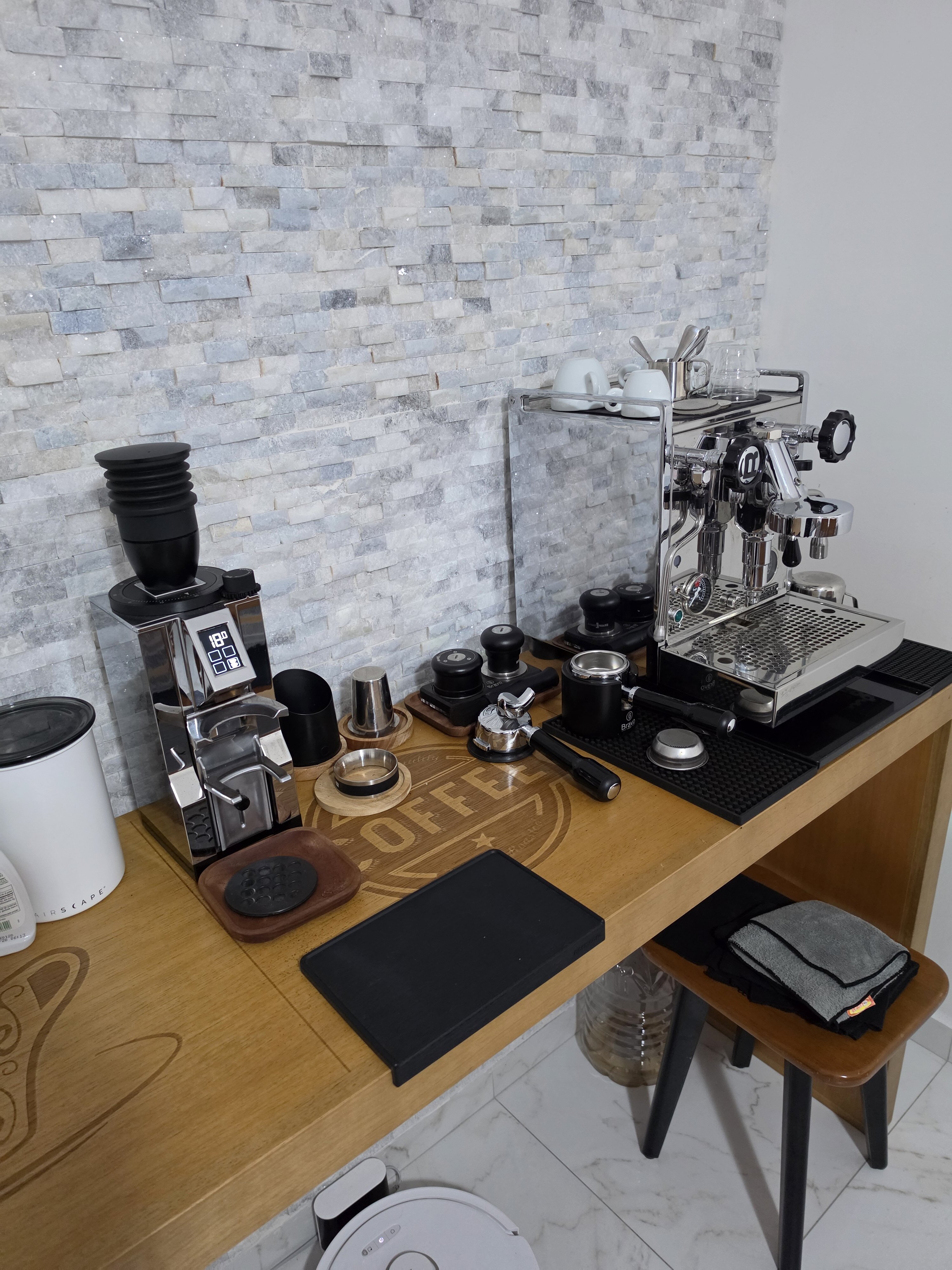

[VENDO] Rocket Mozzafiato EVO R + Eureka Mingnon Libra Valor R$ 30.000,00 Posso estudar a venda em separado WhatsApp 11 94842-6881
