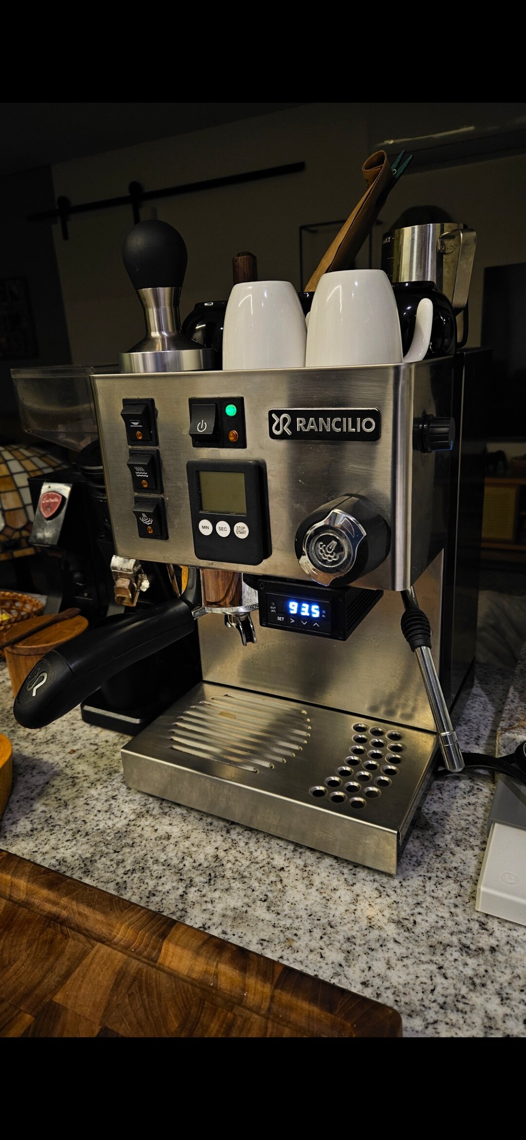

Olá, colegas! Após ter sucesso na instalação de um dimmer na bomba, chegou a vez de colocar um PID na minha Rancilio Silvia. Seguindo as instruções de vários parceiros, consegui tornar um kit de PID XMT-7100 com termostato RTD (Pt100) vendido no aliex funcional, já tendo feito múltiplos testes e está tudo ótimo (inclusive o espresso): Tudo estaria petfeito, exceto por um único ponto levemente frustrante: minha Silvia é uma v5 ECO (2019) com a maldita certificação de eficiência europeia, onde uma placa central (GICAR) corta a energia após 30 minutos sem uso da máquina... Por conta disso, o botão principal da Silvia (liga/desliga) não possui alimentação direta, não fica acionado, apenas ativa/desativa o GICAR quando pressionado. Assim, não tive sucesso em conectar o piggyback pra alimentação do PID nesse botão, que é o padrão dos tutoriais de outras versões da Miss. Como alternativa, busquei a alimentação em alguma das fases de saída do GICAR e deu certo. Entetanto, nessa alternativa, o PID liga assim que plugo Silvia na tomada. Tentei em todas as saídas do GICAR e o resultado foi o mesmo. Mantendo Silvia fora da tomada, não há nenhum efeito prático ruim (exceto o consumo desnecessário do Pid e do SSR a partir fo momento que conecto a tomada), dado que não há alimentação da caldeira enquanto não aciono o botão central da máquina...mas, adoraria ter o PID igualmente ativado apenas quando aperto o botão central e ligo de fato a máquina. Se alguém tiver alguma pista de como contornar isso, agradeço. Seguem fotos da instalação e do resultado: https://imgur.com/a/pirILQ5 -
