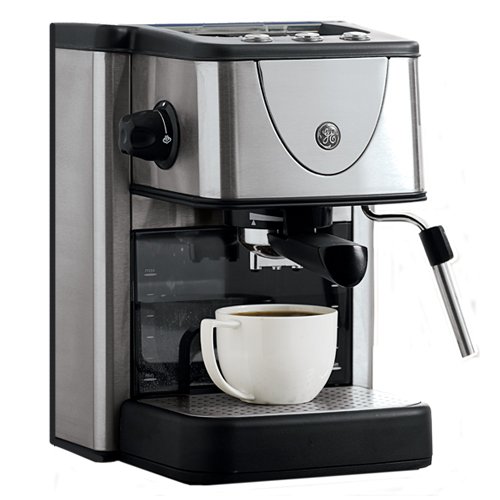

edsonnota100 Postado 21 Julho 2013 Denunciar Share Postado 21 Julho 2013 Achei algumas máquinas dessas a venda e procurei na internet mas não encontrei mais informações precisas sobre ela alguém aqui no fórum já teria visto alguma em funcionamento ou já teve a oportunidade de testar alguma ? A GE sempre faz equipamentos de acabamento primoroso e de muita qualidade agora nesse aspecto de máquinas de expresso nunca vi nada, e no próprio site deles não consegui nem achar ela, para obter maiores informações como pressão de trabalho, etc. Citar Link para o comentário Compartilhar em outros sites More sharing options...
Alexandre Velloso Postado 21 Julho 2013 Denunciar Share Postado 21 Julho 2013 Salve Edson, Possivelmente fabricada na China sob encomenda da GE. Manual de instruções neste link: http://kitchen.manualsonline.com/manuals/mfg/ge_appliances/681131691086.html?idRes=15555158 Citar Link para o comentário Compartilhar em outros sites More sharing options...
edsonnota100 Postado 21 Julho 2013 Autor Denunciar Share Postado 21 Julho 2013 Salve Edson, Possivelmente fabricada na China sob encomenda da GE. Manual de instruções neste link: http://kitchen.manua...?idRes=15555158 Eu até tinha conseguido um manual dela em outro link porém nada de informações técnicas em local algum...Acho que a maior parte dessas de entrada são fabricadas na China né...gosto de entrar no site alibaba.com já encontrei diversos modelos de máquinas lá que são distribuídas aqui no Brasil sendo fabricadas na China e inclusive de empresas muito conceituadas no mercado... Estou pensando em comprar uma e destroçar ela pra ver a Bomba o sistema interno se for de caldeira...essas coisas, fazer alguns comparativos entre ela a EMC 10 que estou agora e a Chef Crema Silver que eu tinha vou ver se vale a pena, investir nela... Citar Link para o comentário Compartilhar em outros sites More sharing options...

edsonnota100 Postado 12 Agosto 2013 Autor Denunciar Share Postado 12 Agosto 2013 Recentemente adquiri a cafeteira e extrai bons expressos com ela, me parece um equipamento muito bom ainda estou testando mais em breve postarei um review completinho para os interessados...gostei do equipamento que hoje está dividindo as atenções com minha EMC10 da Electrolux, embora sejam duas máquinas totalmente diferentes no que se diz respeito ao projeto (uma com Thermobloco e outra com Caldeira) são equipamentos que apresentam ótimo custo X beneficio, ao meu ver a GE se mostrou muito mais "parruda" com detalhes em aço escovado por toda seu corpo e ferro fundido que a deixa muito mais pesada isso é muito bom quando estamos travando o porta filtro a máquina não sai do lugar com facilidade... Citar Link para o comentário Compartilhar em outros sites More sharing options...

edsonnota100 Postado 18 Agosto 2013 Autor Denunciar Share Postado 18 Agosto 2013 A alguns dias comecei os meus testes com uma máquina de expresso Ge Espresso Maker Model, 169108 que achei no mercado livre e resolvi comprar junto com um moedor da mesma marca, a principio comprei por conta do visual que achei muito interessante toda em aço escovado me pareceu um bom produto. Design e Acabamento Com detalhes e acabamento em aço escovado transmiti uma boa impressão para que a usa, é pesada e possui base e coletor de água em ferro a máquina é pesada e não necessita de muito cuidado na hora de de se colocar o porta filtro na máquina onde se precisa apoiar a máquina por conta dela ser leve demais, o acabamento da máquina é primoroso bem arrematada em todos os lugares a Ge pareceu estar bem preocupada como acabamento da máquina e organização dos itens que acompanham ela onde ficam todos guardados na parte superior da máquina dentro de seus respectivos locais, onde também se encontra um furo que pode ser colocada a água sem a necessidade de remoção do tanque de água. A Ge também se preocupou com a introdução de uma "esconderijo" para seu cabo elétrico ele pode ser colocado dentro da máquina facilitando quando se guarda o equipamento. Porta Filtro e Equipamentos O porta filtro é comum e não é muito leve parece ser mais robusto do que os equipamentos da Electrolux que hoje tenho em casa, e já testei, possui 3 filtros que acompanham o equipamento são eles filtro duplo, filtro simples e filtro para sache, achei a opção se sache muito interessante para quem gosta de algo mais prático para o dia a dia e deixa o expresso ou o cappuccino para o fim de semana. O equipamento também conta com um tamper e colher dosadora em plástico nos meus testes foi muito útil para quem ainda não tem um tamper de respeito como eu, consegui bons resultados na acomodação do bolo, supri bem as necessidades da máquina sem deixar muito a desejar, a colher dosadora também é útil mas nos meus testes não cheguei a utilizar coloquei sempre o café até a superfície do porta filtro e compactei. Expresso Bom vamos começar o que interessa não é verdade, tem que ser boa para o que é feita para fazer, nesse quesito fiquei surpreso com os resultados que obtive com ela, fiz muitos testes com ela moagem, grossa, fina, talco....e realmente fiquei surpreso nenhum engasgo...nenhum mesmo coloca o pó aperta o botão faço uma pré - infusão, espero alguns segundos e pronto o café com cor de chocolate começa a sair, mesmo usando cafés nada frescos ainda consegue fazer uma crema legal, e sempre o bolo sai seco internamente ela possui uma bomba Ulka EP5 para uma máquina de entrada parece que os componentes internos são bons possui caldeira e alumínio, que aquece rapidamente a água, cerca de 5 a 10 minutos já está em ponto de bala para extrair o café com uma temperatura agradável mas como toda máquina de caldeira é legal sempre deixar tipo uns 30 minutos aquecendo, ai fica realmente pronta para o uso. Vaporização Como todo equipamento temos que nos acostumar com o bico a operação da caldeira e a regulagem do vapor para se obter um bom leite vaporizado levei mais ou menos uma semana para me acostumar com o equipamento e estou conseguindo bons resultados como sempre o leite tem que estar bem gelado e tem que ser de boa marca se não sem chance nunca vai dar certo, ela consegue manter por um bom tempo a pressão do vapor sem que ele fique muito fraco seu bico também consegue obter uma boa movimentação do leite que torna ele bem aerado, gostei do resultado também, pensei que teria muita dificuldade mas esta se saindo muito bem não sei se faço corretamente mas sempre antes de acionar o vaporizador coloco a máquina para extrair água pelo grupo assim a caldeira se enche de água com a operação da bomba logo em seguida aqueço ela para vaporizar o leite, deixo o primeiro vapor sair até ela ligar novamente a caldeira para aquecer, espero alguns segundos até ela dar o aviso de "pronta" e só então coloco ela para vaporizar o vapor sai tinindo !!! E o leite vaporiza muito bem agita o leite legal e aquece bem rápido. Detalhes Outros detalhes que consegui identificar foi que ela possui uma válvula de alivio onde toda a pressão e água extra vai para a bandeja coletora, infelizmente não cheguei a notar realmente a sua função durante o funcionamento da máquina mas sempre solta algum restante de água, no mais o funcionamento dela é bem interessante e constante, muito bom equipamento gostei bastante na minha classificação eu sinceramente não colocaria ela como uma máquina de entrada não colocaria sinceramente como uma máquina já entre uma categoria depois das de entrada porque precisa um pouco mais de destreza para se operar para quem realmente já conhece uma pouco mais sobre extração de café porque se usar pela primeira vez sem saber de nada infelizmente o café vai sair uma porcaria, diferente dos modelos da electrolux que eu testei que as máquina funcionam com muita praticidade... Imagens internas Entrada de água para bomba Saída de água da bomba, mangueira fina leva para caldeira e a mais grossa uma espécie de alivio Válvula de abertura de vapor Mangueira que leva para bico vaporizador Bomba Ulka Caldeira de alumínio e suas conexões Visão Geral interna da máquina 1 Citar Link para o comentário Compartilhar em outros sites More sharing options...
