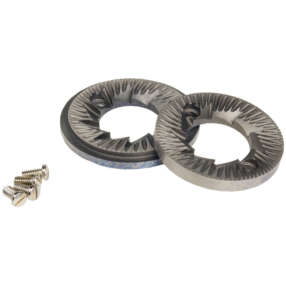

Henrique Galvão Postado 2 Fevereiro 2017 Denunciar Share Postado 2 Fevereiro 2017 Salve, Gostaria da opinião dos amigos para verificar se o estado das mós de um moinho Bunn G3 estão boas. Nunca vi uma mó do G3 zero bala, então não tenho nenhuma referência para fazer a comparação. Att, HG Citar Link para o comentário Compartilhar em outros sites More sharing options...
lipe_oa Postado 2 Fevereiro 2017 Denunciar Share Postado 2 Fevereiro 2017 Ja viu alguma outra mó? Ja pegou e analizou? Se vc já conhece como deve ser o corte e a sensação de passar o dedo, a sensação de afiado. Siga o procedimento, passe o dedo na mó pra verificar se ainda está afiada, é a unica maneira, pegando. Pq por foto não da pra indicar não, tipo, as mós ainda parecem bastante pretas, sinal de mós novas pq quando usadas tem a aparencia de aço mais polido, porém pode ser luz usada na foto, por isso nao pode afirmar sem pegar. Citar Link para o comentário Compartilhar em outros sites More sharing options...
Cabral Postado 2 Fevereiro 2017 Denunciar Share Postado 2 Fevereiro 2017 Benvindo ao Clube, Henrique! Por foto não dá pra ver direito, mas comparando com essas (as maiores fotos que achei de mós novas) parecem OK... Já que você removeu, verificou se são os mós originais da Ditting? Veja nesse link ( https://cdn.millcityroasters.com/wp-content/uploads/2014/03/20150224_1409111.jpg ) - a foto é tão grande que achei mais prudente não colocar como imagem... Boa sorte na pesquisa. Citar Link para o comentário Compartilhar em outros sites More sharing options...
carlos eduardo Postado 2 Fevereiro 2017 Denunciar Share Postado 2 Fevereiro 2017 Passe o dedo se estiver polido , como gume de faça cega , estará desgastado. Outro teste menos subjetivo é moer café , um Bunn G3 quando novo , moe 1lb (454g) em 30 seg . Moa um bocado de café em 30 seg , quanto pesou ? Se for muito abaixo de 454g é sinal de que está cego. Citar Link para o comentário Compartilhar em outros sites More sharing options...
Gilberto Postado 2 Fevereiro 2017 Denunciar Share Postado 2 Fevereiro 2017 Eu já acho que não tem como ver, o único jeito é pelo resultado. Exemplo : Eu tiro um expresso e a partie de certo momento não tenho mais regulagem para tirar, ai troca. Mas no caso do Bunn que usa-se para coado, não teria como saber. Citar Link para o comentário Compartilhar em outros sites More sharing options...
