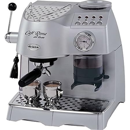

Guilherme, só pra não confundir as coisas, a sua é essa, certo?
Pq a Ariete 1329 é essa, a Ariete Café Roma DeLuxe:
Que é a mesma máquina, só que em outra cor e fornecida OEM pela Delonghi/Ariete para a Espressione...

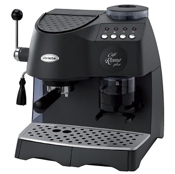

Já a que não tem termômetro é a Aríete 1329/1, a Café Roma Plus, que é essa abaixo:
Há outras diferenças, não recomendo pegar peças da 1329/1 para o modelo com termômetro pois até os conectores utilizados nesse modelo mais barato são de qualidade inferior e, embora deva funcionar, pode ser que vc tenha outros problemas depois.

Cabral, a máquina é a da primeira foto mesmo, 1329B. Vou fazer os testes e retorno posteriormente.
