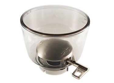

Guest Anita Postado 23 Dezembro 2014 Denunciar Share Postado 23 Dezembro 2014 Esse tem o hopper mais bonitinho. Citar Link para o comentário Compartilhar em outros sites More sharing options...
Guilherme Torres Postado 23 Dezembro 2014 Denunciar Share Postado 23 Dezembro 2014 E esse hoper, provavelmente, serve no mazzer. Também tem esse aqui: Que é o do mazzer mini: http://www.idrinkcoffee.com/Mazzer_Mini_Short_Hopper_p/cg-maz-min-hop.htm Citar Link para o comentário Compartilhar em outros sites More sharing options...
Guest Anita Postado 23 Dezembro 2014 Denunciar Share Postado 23 Dezembro 2014 Vario podia ter um bonito assim... Até um mini mini, pra moagem por dose. Citar Link para o comentário Compartilhar em outros sites More sharing options...
Rodrigoks Postado 23 Dezembro 2014 Denunciar Share Postado 23 Dezembro 2014 Na verdade ele tem, Anita. Os novos estão vindo assim. Citar Link para o comentário Compartilhar em outros sites More sharing options...
Guest Anita Postado 23 Dezembro 2014 Denunciar Share Postado 23 Dezembro 2014 O bonitinho acima é mais charmoso. Conheço o novo do Vario com trava. Citar Link para o comentário Compartilhar em outros sites More sharing options...
Rodrigoks Postado 23 Dezembro 2014 Denunciar Share Postado 23 Dezembro 2014 Você acha? Já penso que o novo da Baratza é mais bonito. A tampa transparente dá leveza pro conjunto. Citar Link para o comentário Compartilhar em outros sites More sharing options...

carlos eduardo Postado 24 Dezembro 2014 Denunciar Share Postado 24 Dezembro 2014 Em 23/12/2014 at 21:33, Rodrigoks disse: Na verdade ele tem, Anita. Os novos estão vindo assim. Já mudaram Rodrigo , antes de comprar o Forté , eu li algumas reclamações que quando moendo doses , ele retinha um ou dois grãos nas pernas de metal da parte interna. O meu não fazia isso , quando o Alexandre viu meu Forté , disse que ele já veio com hopper modificado que evita esse problema. Foi aí que eu percebi a diferença. Citar Link para o comentário Compartilhar em outros sites More sharing options...
Rodrigoks Postado 24 Dezembro 2014 Denunciar Share Postado 24 Dezembro 2014 O meu já é assim também. Por incrível que pareça, moendo por dose às vezes fica um ou outro grão bem naquele local circulado em verde. Citar Link para o comentário Compartilhar em outros sites More sharing options...
carlos eduardo Postado 24 Dezembro 2014 Denunciar Share Postado 24 Dezembro 2014 O meu não , eu entendo que no modelo antigo (o da esquerda) alguns grãos ficassem presos no mecanismo abrir e fechar , mas nesse, parece meio dificil de isso acontecer . Citar Link para o comentário Compartilhar em outros sites More sharing options...
