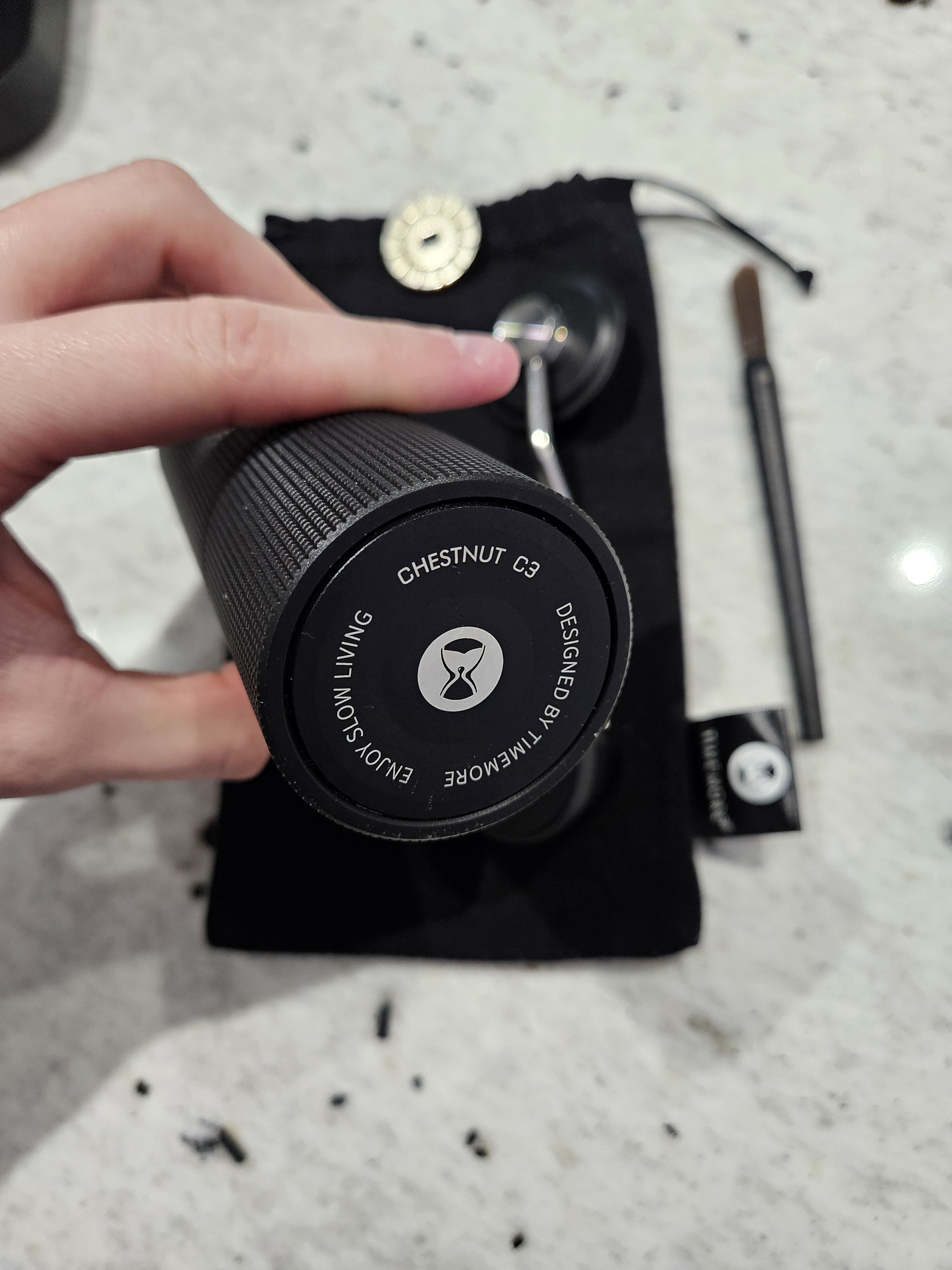

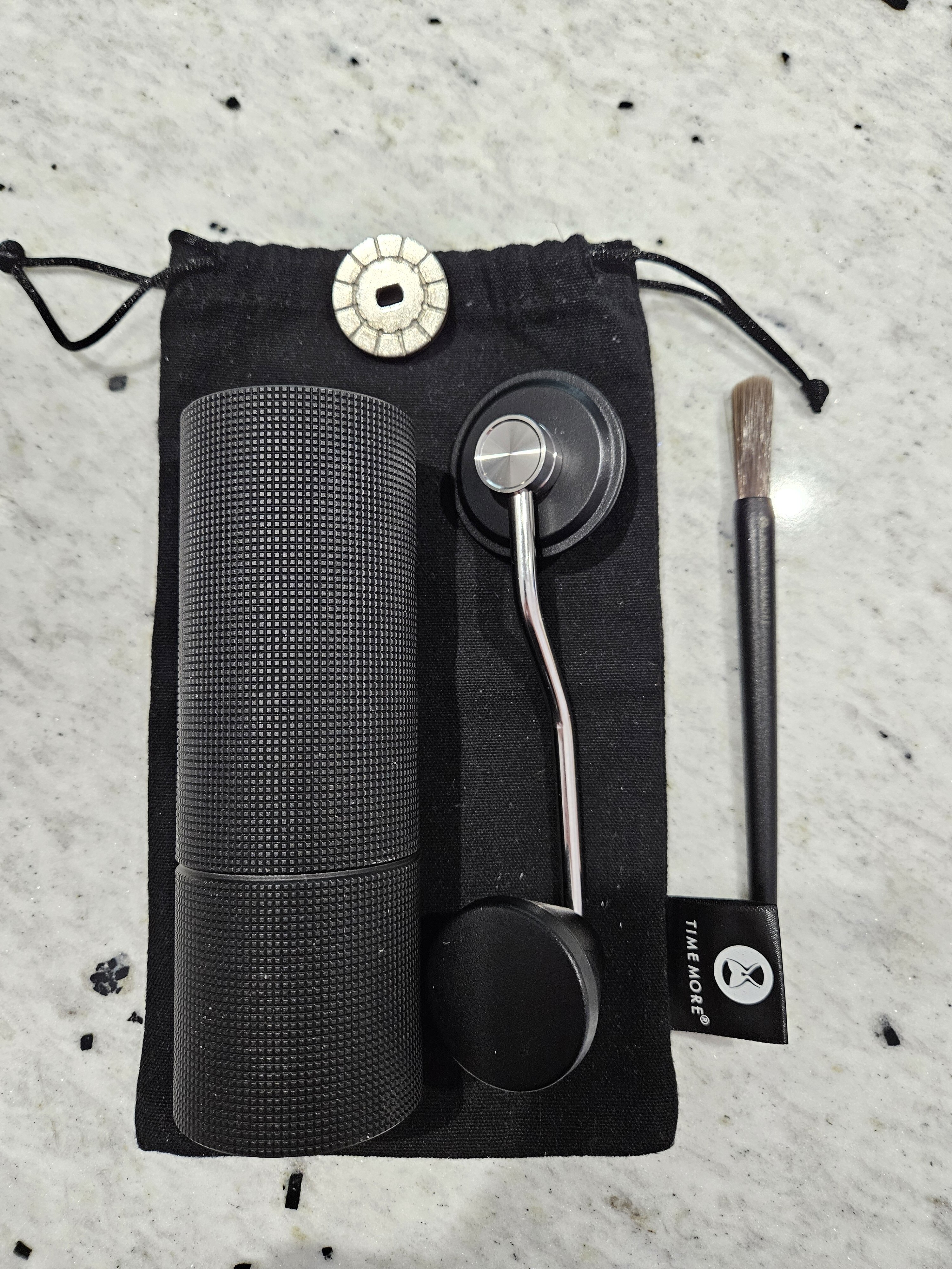

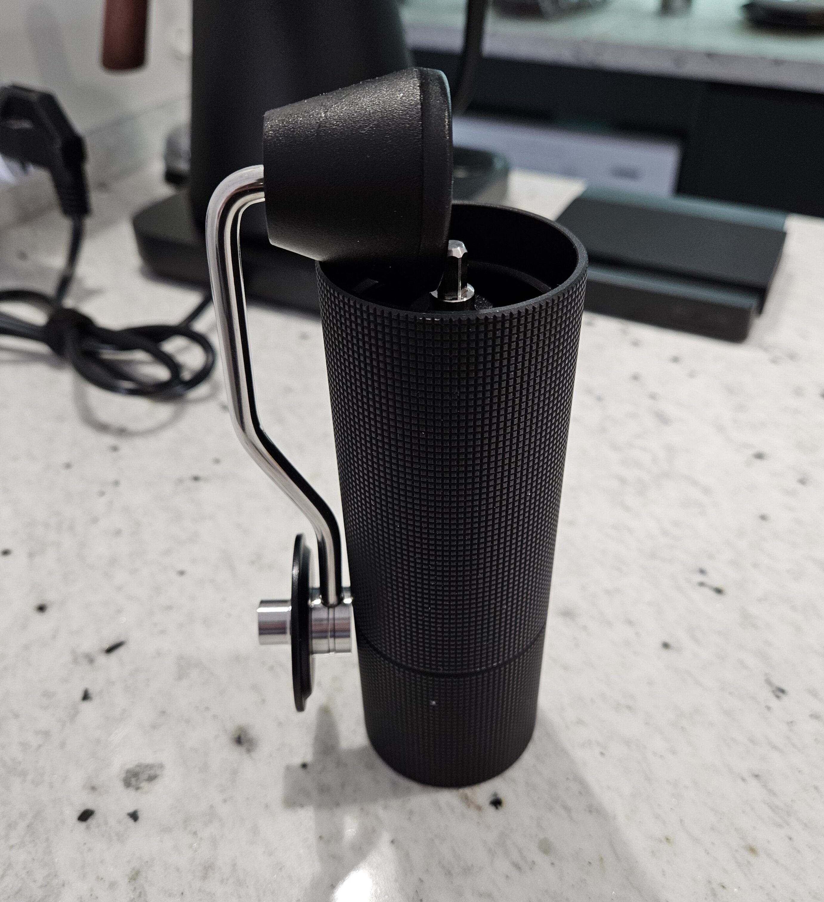

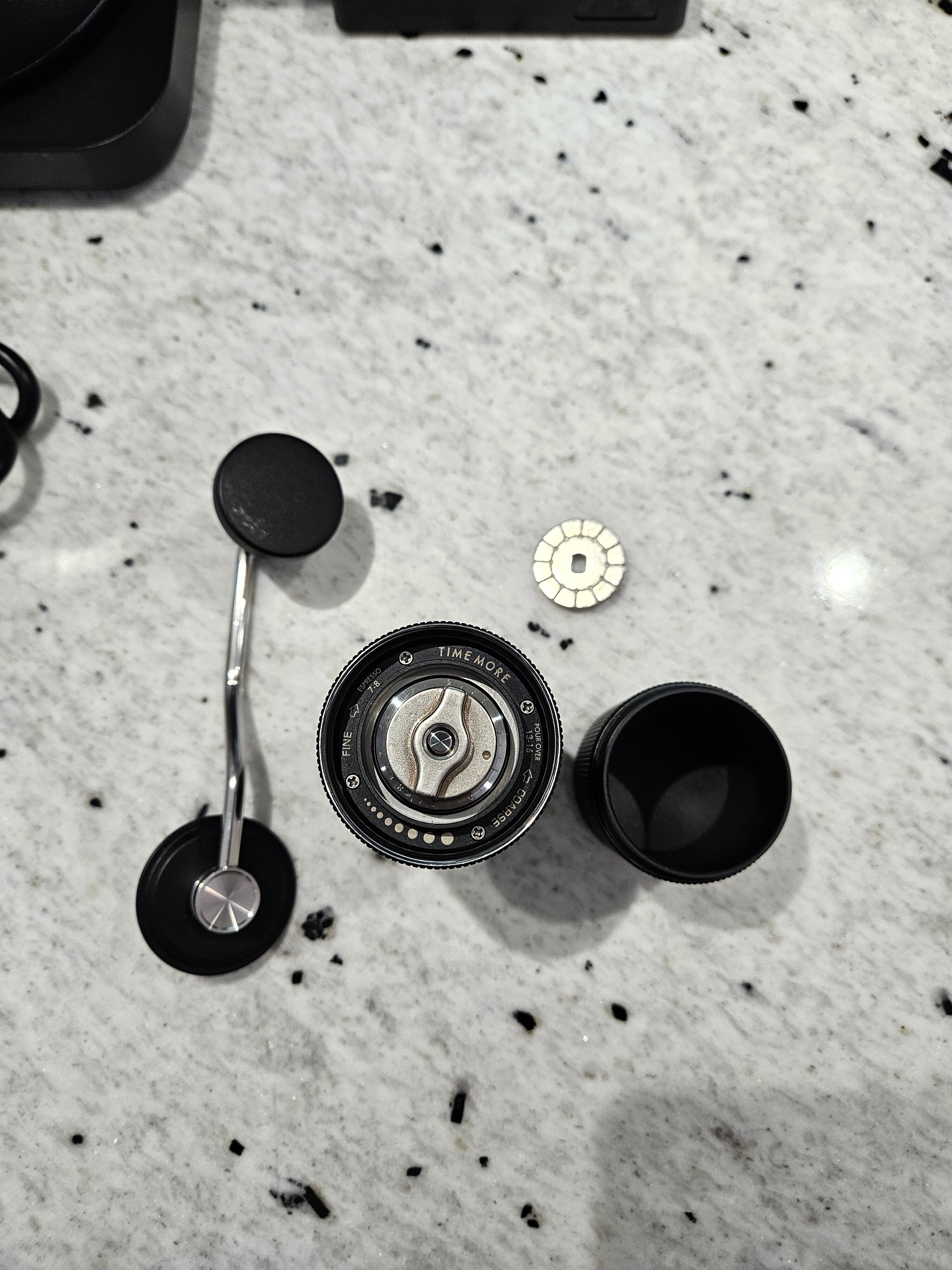

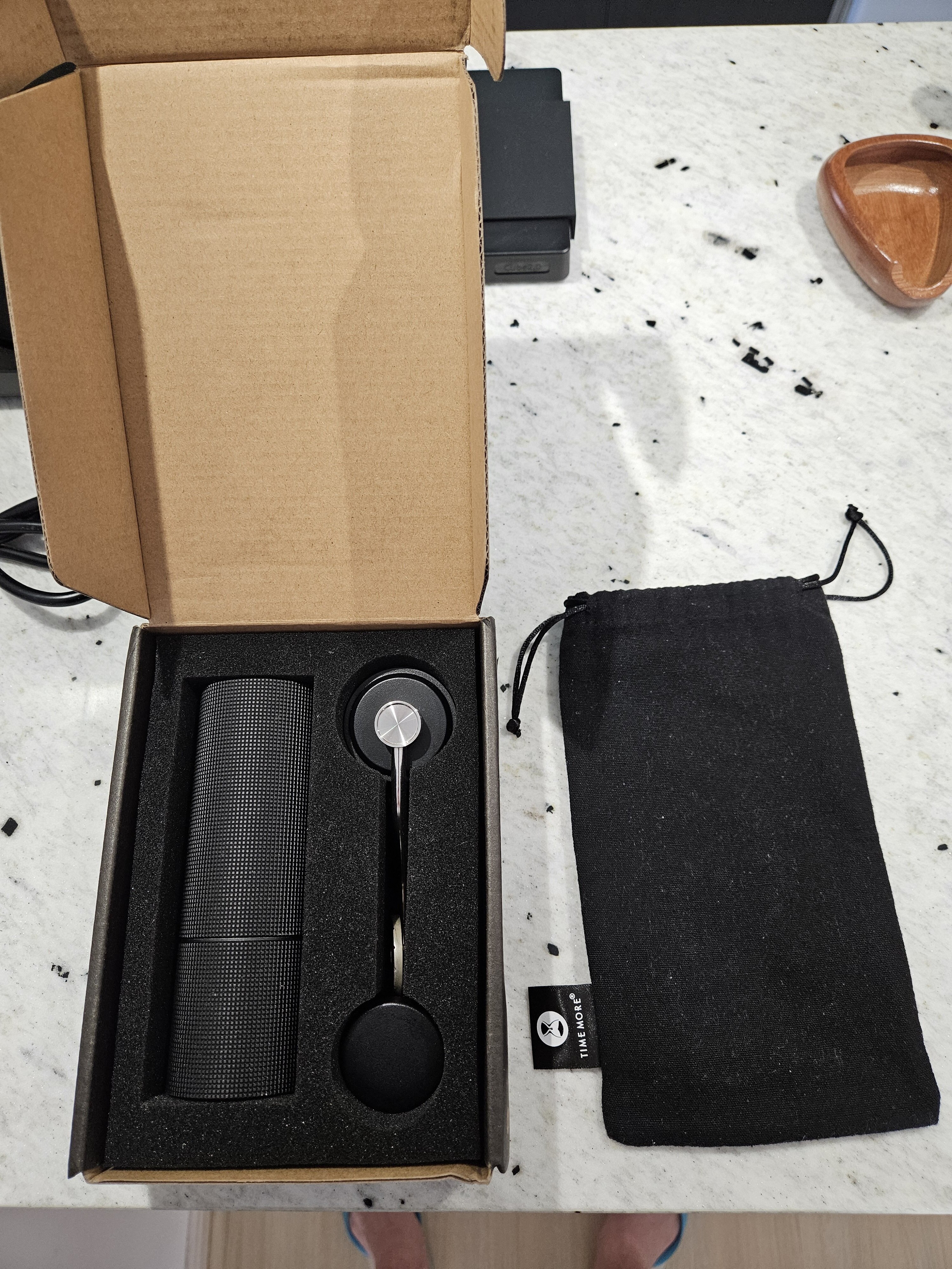

[VENDO] Moedor Manual TimeMore C3 + Upgrade SilverClicks
Vinicius Massarutto respondeu ao tópico de Vinicius Massarutto em Classificados
Foi vendido. -
Vinicius Massarutto postou um tópico em Classificados
Apenas 10 meses de uso, sendo que há 7 meses utilizo em conjunto com outro moedor (uso reduzido). Vai completo, com todos os acessórios originais de fábrica. Inclui também o SilverClicks original, além do upgrade já instalado, oferecendo ajustes de moagem mais precisos. Produto bem conservado e pronto para uso. - Preço: R$350 - Entrego em mãos em Florianópolis ou envio, frete a combinar. -
