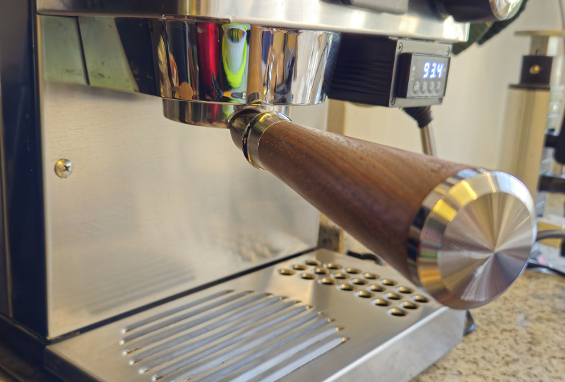

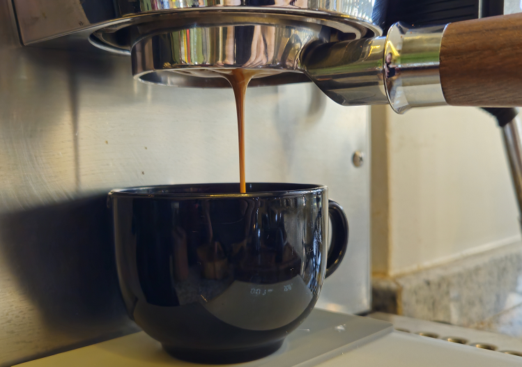

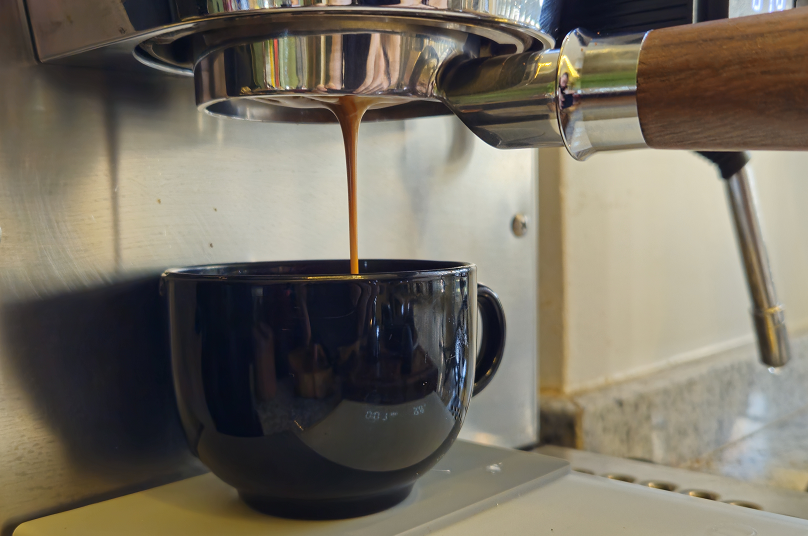

  4. Colegas, eu estava em busca de um porta-filtro najed pra Silvia, sem interesse em pagar os impostos de importação e aguardar a demora do envio do original... Encomendei um porta-filtro genérico da icofee modelo e61 - 58mm com cesto de 21g e funcionou perfeitamente! Encaixe perfeito e todas as extrações sem qualquer vazamento. Com cupom de desconto saiu por pouco mais de R$ 100 na Amazon brasileira e chegou em 3 dias: (link do anúncio)
  5. Colegas, eu esatava na mesma saga, sem interesse em pagar os impostos de importação e aguardar a demora do envio... Encomendei um porta-filtro sem fundo (naked) da icofee modelo e61 - 58mm com cesto de 21g e funcionou perfeitamente! Encaixe perfeito e todas as extrações sem qualquer vazamento. Com cupom de desconto saiu por pouco mais de R$ 100 na Amazon brasileira e chegou em 3 dias: (link do anúncio)

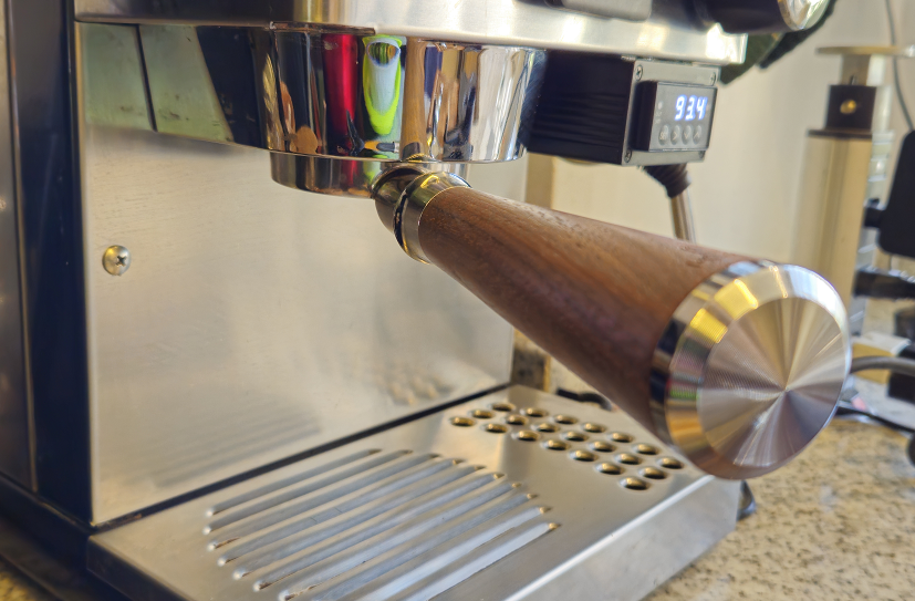

  6. Regis...seguindo suas configurações, ajustei outro ponto, o offset! De fato, fiz a medida da temperatura no grupo e, apesar de estar 93 graus no PID, a água chegava no grupo em 80 graus apenas! Coloquei o offset em -13 graus e refiz o teste: 93 graus exatos na xícara! Ficou ótimo!
