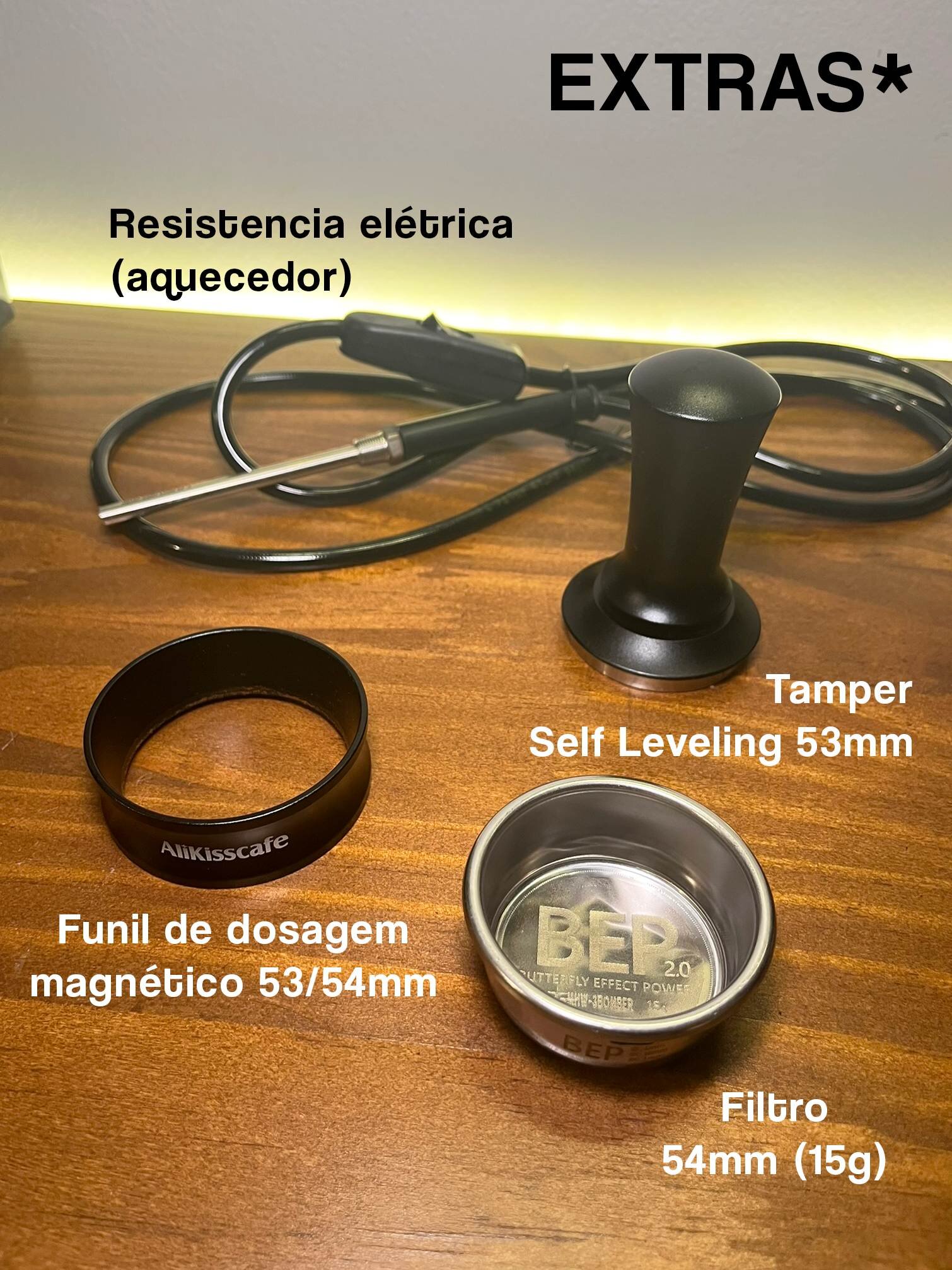

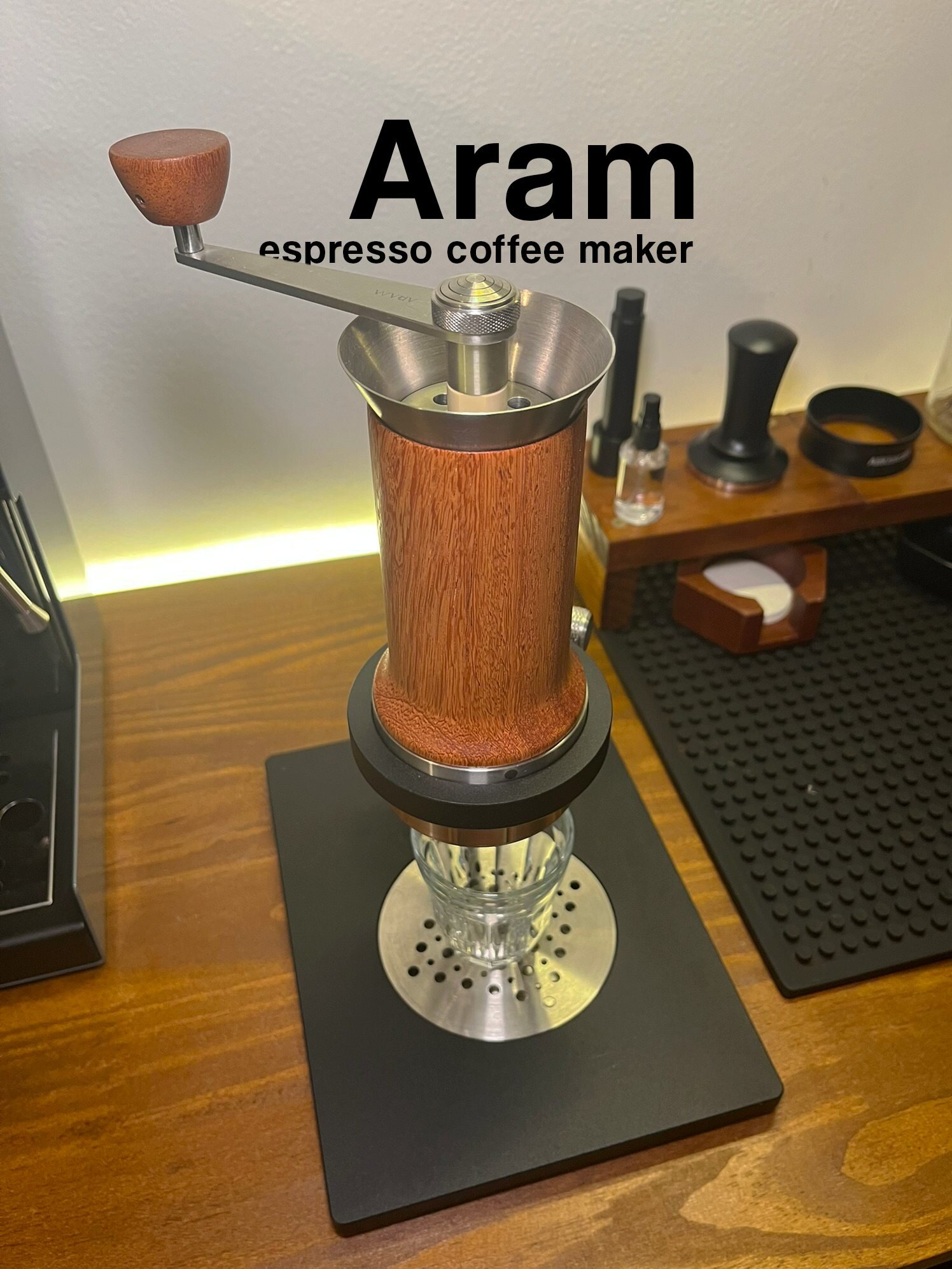

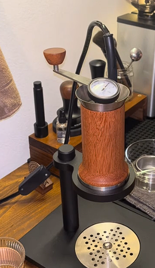

edcaldeira Postado 9 de Junho Denunciar Share Postado 9 de Junho Oi, pessoal. Passando para falar um pouco sobre a resistência elétrica que comprei para aquecer minha Aram e, possivelmente, facilitar outra pessoa que queira fazer o mesmo. Comprei uma resistência no Aliexpress de 150W DN6 6x100mm, 220V. Acredito que ela poderia ser um pouco mais fina, com 5mm de largura, mas 6mm está ok. Também adicionei no projeto um Cabo Elétrico + Protetor Para Esmerilhadeira Bosch Gws 7-115, com um interruptor. Para facilitar ligar e desligar o equipamento. Com isso, eu utilizo um termômetro e depois de uns 5 minutos, a Aram já está pronta para ser utilizada. Só espero a temperatura da água abaixar até a desejada e pronto. Citar Link para o comentário Compartilhar em outros sites More sharing options...
