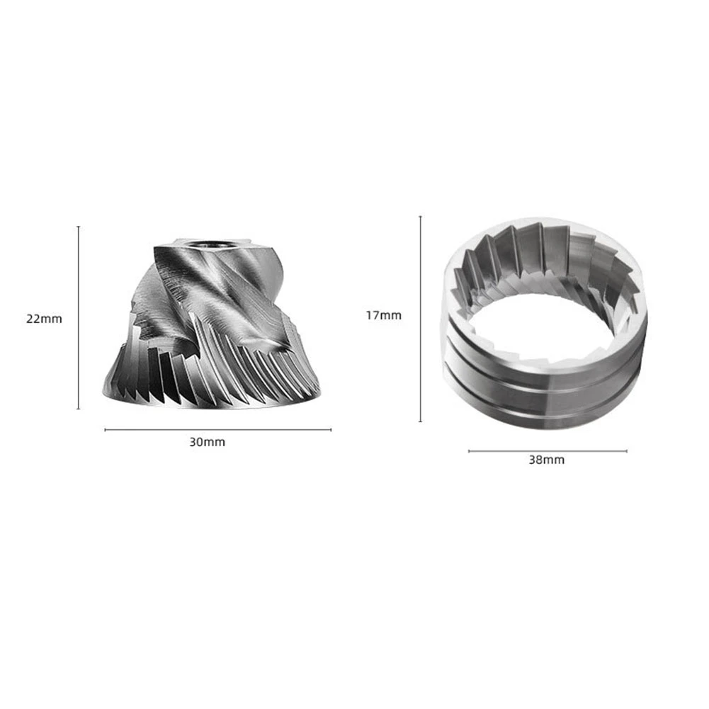

Franklin Postado 16 de Julho Denunciar Share Postado 16 de Julho Olá, tenho um jafee J1 pro com lâminas de titânio (dourada) . Percebi um pequeno desgaste na lâmina , tipo um trinco , e gostaria de substituir ela . Focado mais para coados . Como faço para saber qual lâmina comprar? Visto que o moedor foi descontinuado e não tem nenhuma informação sobre ele . Esse moedor é muito bom , ele me surpreendeu ao usá-lo, achei melhor que o da 3bomber Citar Link para o comentário Compartilhar em outros sites More sharing options...
edcaldeira Postado 16 de Julho Denunciar Share Postado 16 de Julho 4 horas atrás, Franklin disse: Olá, tenho um jafee J1 pro com lâminas de titânio (dourada) . Percebi um pequeno desgaste na lâmina , tipo um trinco , e gostaria de substituir ela . Focado mais para coados . Como faço para saber qual lâmina comprar? Visto que o moedor foi descontinuado e não tem nenhuma informação sobre ele . Esse moedor é muito bom , ele me surpreendeu ao usá-lo, achei melhor que o da 3bomber Faz a medição da Mós. Normalmente esses moedores manuais mais simples tem a mesma medida. 1 Citar Link para o comentário Compartilhar em outros sites More sharing options...
LeoSilva Postado 17 de Julho Denunciar Share Postado 17 de Julho No AliExpress mos de 38 mm tem bastante opções. Só tem que confirmar as medidas e o encaixe. 1 Citar Link para o comentário Compartilhar em outros sites More sharing options...
Franklin Postado 21 de Julho Autor Denunciar Share Postado 21 de Julho Em 16/07/2026 at 19:20, edcaldeira disse: Faz a medição da Mós. Normalmente esses moedores manuais mais simples tem a mesma medida. Ajudou dmais , muito obrigado 1 Citar Link para o comentário Compartilhar em outros sites More sharing options...
