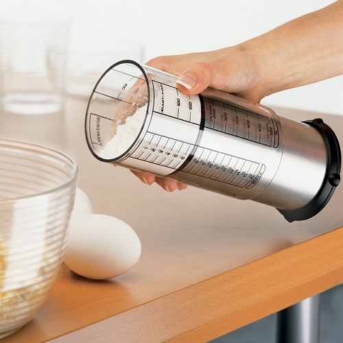

carlos eduardo Postado 9 Fevereiro 2016 Denunciar Share Postado 9 Fevereiro 2016 Gil e Sergio , essa ideia do recipiente com parafuso , já existe algo parecido , é para seco e molhado e de plástico. http://www.bonde.com.br/img/bondenews/2014/03/img_1_32_3636.jpg 1 Citar Link para o comentário Compartilhar em outros sites More sharing options...
sergio.m Postado 9 Fevereiro 2016 Denunciar Share Postado 9 Fevereiro 2016 Interessante Carlos. Apesar que no nosso contexto faz mais sentido. Citar Link para o comentário Compartilhar em outros sites More sharing options...
