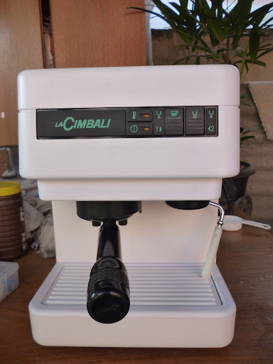

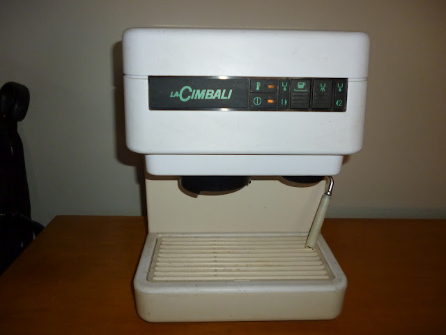

DDDiego_as Postado 20 Agosto 2012 Denunciar Share Postado 20 Agosto 2012 Obrigado por abrir o tópico Alexandre! Sou novo no fórum e fiz uma breve apresentação aqui: http://forum.clubedo...0-apresentacao/ Como ainda não vi ninguém falando dessa maquina vou mostrar um pouco a minha La Cimbali Domus. Comprei essa maquina usada e estava parada a pelo menos 3 anos, mas quando encontrei esse fórum me animei em coloca-lá em funcionamento novamente. Segue algumas fotos da geral que fiz esse domingo Vista interna: Olhem a situação desse grupo, isso é resultado de anos sem uma boa manutenção preventiva... O acumulo de café acaba corroendo o metal. Aqui o grupo já limpo e com o difusor e a tela. Aqui é o resultado! Utilizei um processo para branquear as partes plasticas, se alguem se interessar posso passar, o resultado foi além do que eu esperava. Segue o link para as outras fotos: https://picasaweb.go...feat=directlink A Cimbali não fabrica mais maquinas domesticas, o que considero uma pena! Além desse modelo existe a "Cimbalina" Bem, se alguém tiver alguma duvida ou curiosidade ficaria feliz em ajudar e colaborar com o pouco que sei sobre maquinas da La Cimbali! Citar Link para o comentário Compartilhar em outros sites More sharing options...
Bernardo B Postado 20 Agosto 2012 Denunciar Share Postado 20 Agosto 2012 Como fez o branqueamento Diego ? Foi com óleo de banana ? Citar Link para o comentário Compartilhar em outros sites More sharing options...
Fogo ruivo Postado 20 Agosto 2012 Denunciar Share Postado 20 Agosto 2012 Diego, ficou perfeita. Parabéns. Realmente é uma pena a Cimbali para com a linha doméstica. Que engenharia de construção que essa máquina possui hein? Parabéns mesmo. Quero ver os resultados dela e se possível um vídeo, pois fiquei curioso mesmo. Se possível passa algumas particularidades dela, essa opv é regulável? Abraços Citar Link para o comentário Compartilhar em outros sites More sharing options...
DDDiego_as Postado 20 Agosto 2012 Denunciar Share Postado 20 Agosto 2012 Como fez o branqueamento Diego ? Foi com óleo de banana ? Bernado eu usei uma receita que encontrei na internet como "retr0bright" No Brasil fizeram uma formula simplificada, que foi a que usei: 100ml de água oxigenada 40 volumes (cremosa) 4 colheres de Vanish liquido Você espalha com o pincel e coloca no sol. O importante é que fique cremosa para não secar rapido e que a cada 10 minutos você passe uma nova demão. As minhas peças tiraram umas 2 horas no sol e obtive esse resultado. Citar Link para o comentário Compartilhar em outros sites More sharing options...
DDDiego_as Postado 20 Agosto 2012 Denunciar Share Postado 20 Agosto 2012 Diego, ficou perfeita. Parabéns. Realmente é uma pena a Cimbali para com a linha doméstica. Que engenharia de construção que essa máquina possui hein? Parabéns mesmo. Quero ver os resultados dela e se possível um vídeo, pois fiquei curioso mesmo. Se possível passa algumas particularidades dela, essa opv é regulável? Abraços Eu sou suspeito para falar da La Cimbali, até mesmo em uma maquina domestica eles mantém o padrão de suas maquinas profissionais. Agora que terminei a limpeza dela vou comprar um café para testa-la e assim que possivel coloco um video com ela em funcionamento! A OPV é regulavel sim, é identica a encontrada nas maquinas profissionais... Só não consegui regular ela bem pois não tenho um manometro disponivel, então terei que regular no "olhometro" com o café.. Essa maquina foi fabricada até meado dos anos 2000.. Tem um modelo que eu considero mais bonito com tons de cinza, internamente é identica a minha. Além do modelo Classic existe o modelo Dosatron com programação de doses! Ainda na linha domestica da Cimbali temos um moinho o MD Domus... Bem parecido com alguns modelos da Gaggia: Citar Link para o comentário Compartilhar em outros sites More sharing options...

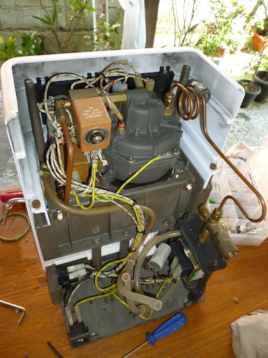

Alexandre Velloso Postado 20 Agosto 2012 Autor Denunciar Share Postado 20 Agosto 2012 Salve DDDiego. Tua máquina parece estar em condições de produzir ótimas doses. Qual o material do grupo e da caldeira? Citar Link para o comentário Compartilhar em outros sites More sharing options...
DDDiego_as Postado 20 Agosto 2012 Denunciar Share Postado 20 Agosto 2012 Alexandre, Não sei exatamente o material desse grupo, se é aço ou aluminio fundido... Nas maquinas profissionais o grupo é de latão e a caldeira de cobre... Mas da minha maquina não sei ao certo. Citar Link para o comentário Compartilhar em outros sites More sharing options...
Alexandre Velloso Postado 20 Agosto 2012 Autor Denunciar Share Postado 20 Agosto 2012 DDDiego, Apenas pela foto a caldeira parece ser alumínio fundido e pintado. O tempo inicial para aquecer pode dar uma dica se é ou não alumínio. Não dá para definir material do grupo grupo, mas creio que a Cimbali só usaria algo apropriado como o cobre ou ao menos uma liga de eficiente condução térmica. Arranja um moinho para usar a Domus. Estou muito curioso. Acho que tua máquina tem tudo para fazer cafés excelentes. Citar Link para o comentário Compartilhar em outros sites More sharing options...
DDDiego_as Postado 20 Agosto 2012 Denunciar Share Postado 20 Agosto 2012 DDDiego, Apenas pela foto a caldeira parece ser alumínio fundido e pintado. O tempo inicial para aquecer pode dar uma dica se é ou não alumínio. Não dá para definir material do grupo grupo, mas creio que a Cimbali só usaria algo apropriado como o cobre ou ao menos uma liga de eficiente condução térmica. Arranja um moinho para usar a Domus. Estou muito curioso. Acho que tua máquina tem tudo para fazer cafés excelentes. Eu acredito que seja aluminio mesmo, tanto a caldeira como o grupo e os porta-filtros. O grupo e os porta-filtros são pintados de preto, já a caldeira não tem nenhum tipo de pintura. Ela aquece em 5 minutos, mais ou menos... Uma coisa que acho normal é a necessidade de um flush longo antes do primeiro café para estabilizar a temperatura... Isso é comum em maquinas domestica né? Acabei de comprar um Hario mini no Ebay... Mas antes dele chegar vou pegar um café no Ateliê do café... O que seria melhor, café em sachê ou o moido? Citar Link para o comentário Compartilhar em outros sites More sharing options...

Carneiro Postado 23 Agosto 2012 Denunciar Share Postado 23 Agosto 2012 Voltando ao assunto máquina... Pelas fotos do Diego, chuto que o grupo e caldeira são de alumínio. O alumínio costuma ter esse problema de corrosão, até mesmo sem acúmulo de café. Pode acontecer algo como corrosão galvânica também, principalmente se há outros metais na jogada. O disco do dispersor das Gaggias é clássico, corrói mesmo. Ao mesmo tempo, não conheço máquina com grupo de cobre, a grande maioria é latão (caldeira sim, maioria de cobre). O latão resiste a vida toda. O cromado ou niquelado vai embora na parte de dentro, ainda mais se não se limpa etc, mas também não é problema. O ruim é que o latão oxida e fica preto, o que dá um aspecto de "sujo". Márcio. Citar Link para o comentário Compartilhar em outros sites More sharing options...
DDDiego_as Postado 23 Agosto 2012 Denunciar Share Postado 23 Agosto 2012 Voltando ao assunto máquina... Pelas fotos do Diego, chuto que o grupo e caldeira são de alumínio. O alumínio costuma ter esse problema de corrosão, até mesmo sem acúmulo de café. Pode acontecer algo como corrosão galvânica também, principalmente se há outros metais na jogada. O disco do dispersor das Gaggias é clássico, corrói mesmo. Ao mesmo tempo, não conheço máquina com grupo de cobre, a grande maioria é latão (caldeira sim, maioria de cobre). O latão resiste a vida toda. O cromado ou niquelado vai embora na parte de dentro, ainda mais se não se limpa etc, mas também não é problema. O ruim é que o latão oxida e fica preto, o que dá um aspecto de "sujo". Márcio. Realmente deve ser alumínio Marcio. O grupo das profissionais da La Cimbali são em latão e já vi muita maquina detonada mas o grupo permanecia intacto! Citar Link para o comentário Compartilhar em outros sites More sharing options...
