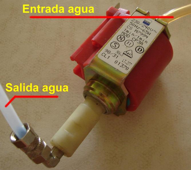

Papillon Postado 16 Outubro 2012 Autor Denunciar Share Postado 16 Outubro 2012 Ainda devo o video do leite... vou fazer sem falta essa semana. Hoje tirei a tampa dela para ver como é por dentro: A bomba fica na lateral mais para o fundo, detalhe da etiqueta: Citar Link para o comentário Compartilhar em outros sites More sharing options...

Papillon Postado 16 Outubro 2012 Autor Denunciar Share Postado 16 Outubro 2012 Pessoal, achei um site com a "autopsia" de uma Minimoka: http://almadeherrero.blogspot.com.br/2009/06/autopsia-de-una-cafetera-minimoka.html E também o esquema dela: Citar Link para o comentário Compartilhar em outros sites More sharing options...
Carneiro Postado 16 Outubro 2012 Denunciar Share Postado 16 Outubro 2012 Essa V.828 parece ser a válvula de sobre-pressão, mas não sei se é ajustável... Márcio. Citar Link para o comentário Compartilhar em outros sites More sharing options...
Papillon Postado 18 Outubro 2012 Autor Denunciar Share Postado 18 Outubro 2012 me parece que não: http://2.bp.blogspot.../cafetera07.jpg http://2.bp.blogspot.com/_4W_JRbA-QYc/SiufBJz0edI/AAAAAAAAHAI/c4igqWnZLu8/s1600/cafetera02.jpg Citar Link para o comentário Compartilhar em outros sites More sharing options...

Papillon Postado 26 Outubro 2012 Autor Denunciar Share Postado 26 Outubro 2012 Isso Cabral, parece, como o Carneiro observou, uma válvula OPV (over pressure valve) mas não parece ser regulável, ai teria que substituir para poder regular a pressão, que no caso acho que falta, embora... não me convenci da cestinha, preciso arrumar uma tradicional e colocar nela. Minha patroa tem preferido a minimoka pois necessita de menos força pra tirar o café (a nemox demanda empurrar muito o cachimbo pra não vazar) única diferença é a necessidade de alguns pontos a menos na moagem (mais grossa). Citar Link para o comentário Compartilhar em outros sites More sharing options...
