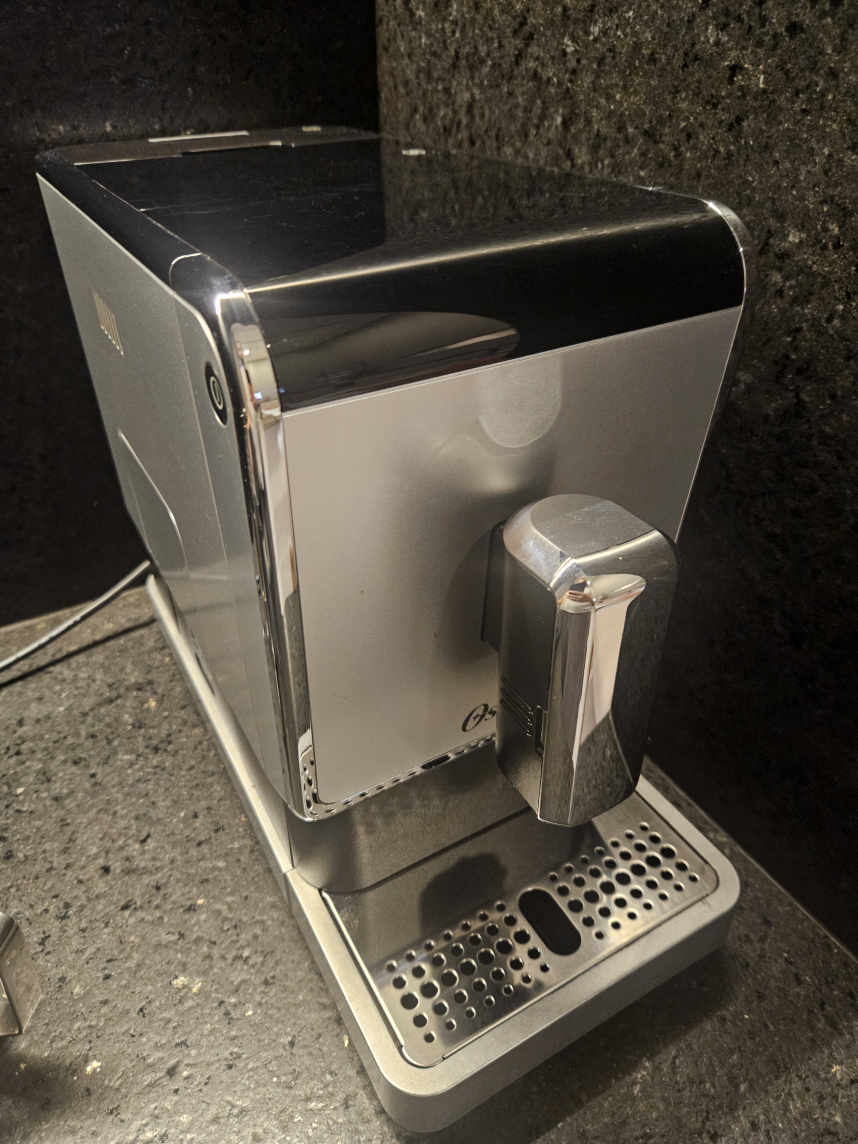

R$ 1248,00 Segue anúncio do ML: https://www.mercadolivre.com.br/cafeteira-espresso-super-automatica-latte-oster-cor-prateado/up/MLBU3549302389 Tudo funcionando, fiz limpeza e descalcifiquei. Acompanha ainda um sachê para descalcificar. Inclui manual, escova de limpeza e clip de limpeza também. Vídeos:
