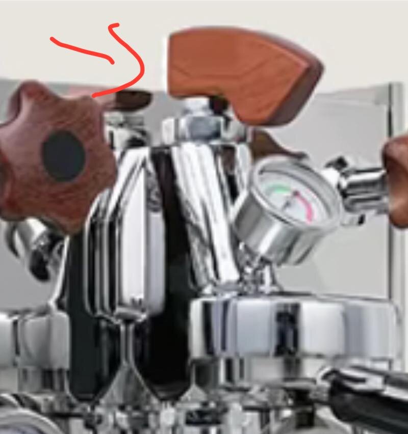

  1. Aproveitando, para referências futuras, essa maquina precisa de 2 mods na minha opinião: a OPV regulável e o bico de vaporização. Troquei o bico recentemente por um de 3 furos (muito menores do que os furos do bico original) e muda completamente a qualidade da vaporização. Procurem o bico para E61 no aliexpress.
  2. Felipe desculpe a demora, esse tópico ficou morto um tempão então tinha parado de acompanhar. Dei uma ajuda para o Tom instalar a OPV na dele e agora ele ja fez um monte de mods, a La dea dele só falta sair voando. Se quiser ajuda me chama no privado aí que te explico.
  3. Sim, instalei o OPV regulável. O de fábrica é fixo em 12bar e o manômetro realmente mostrava essa faixa durante a extração. Com o OPV regulável atualmente esta mostrando 9,5bar. Eu preciso abrir a máquina para fazer um ajuste fino e deixar em 9bar, assim q tiver um tempo eu faço isso e tiro umas fotos. Eu nao sei te dizer o que mudou na extração agora com a pressão mais baixa pq fiz essa troca ha uns 4 meses, mas pelo menos eliminou uma variável. A crema, como o Peterson falou, depende demais da torra fresca. Uma recomendação que eu daria para que for trocar o OPV: q mangueira que leva a água para a caldeira é de PTFE e é muito rígida então compre um conector próprio para PTFE. Eu usei um simples em inox e tive que desbastar o interior da mangueira para conseguir o encaixe, não recomendo fazer isso.
