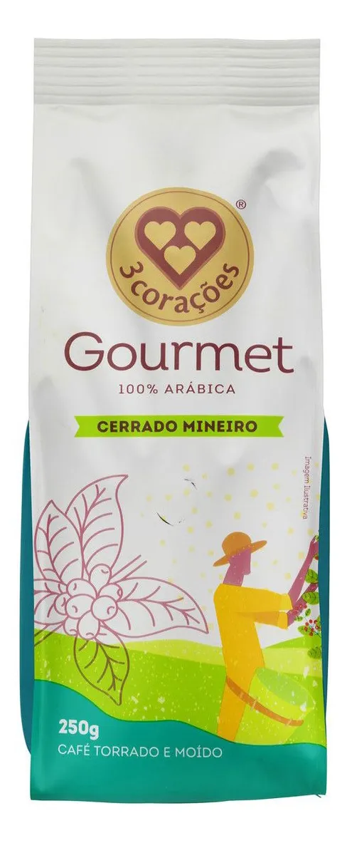

reytek79 Postado 4 Setembro 2024 Autor Denunciar Share Postado 4 Setembro 2024 Em 04/09/2024 at 21:32, Octávio disse: Olá! Você é de qual região? As torrefações geralmente dão a opção de já enviar moído, assim como têm um café ou linha inclinada para o preparo de espresso, no caso, para o filtro pressurizado, daí só ver a melhor torrefação em termos de custos e frete, considerando seu local. De mercado, no Extra e Pão de Açúcar, tive boa experiência com o já moído da Qualitá. Obrigado por me responder amigo, eu sou da região nordeste interior do Piauí, aqui e difícil encontrar café especial terei que comprar na internet, o que encontro aqui é esses cafés gourmet 3 Corações ou Melita, recebi hoje minha cafeteira Britânia estou com o café 3 corações cerrado mineiro, sou leigo com maquina de espresso se alguém pudesse me dar umas dicas para fazer espresso usando esse café tipo quantidade de pó quantos gramas de café tirar com a quantidade de pó colocada no filtro, ficarei muito grato se alguém puder me da um ponto de partida para usar esse tipo de café ate comprar outro melhor e tambem um moedor. Expand Citar Link para o comentário Compartilhar em outros sites More sharing options...
Octávio Postado 5 Setembro 2024 Denunciar Share Postado 5 Setembro 2024 Em 04/09/2024 at 22:06, reytek79 disse: Obrigado por me responder amigo, eu sou da região nordeste interior do Piauí, aqui e difícil encontrar café especial terei que comprar na internet, o que encontro aqui é esses cafés gourmet 3 Corações ou Melita, recebi hoje minha cafeteira Britânia estou com o café 3 corações cerrado mineiro, sou leigo com maquina de espresso se alguém pudesse me dar umas dicas para fazer espresso usando esse café tipo quantidade de pó quantos gramas de café tirar com a quantidade de pó colocada no filtro, ficarei muito grato se alguém puder me da um ponto de partida para usar esse tipo de café ate comprar outro melhor e tambem um moedor. Expand Opa, tente ter 2 ou 2,5x de bebida do que usou de pó, tipo ~35 ml para 14g usados, no filtro duplo. Citar Link para o comentário Compartilhar em outros sites More sharing options...
reytek79 Postado 5 Setembro 2024 Autor Denunciar Share Postado 5 Setembro 2024 Em 05/09/2024 at 02:22, Octávio disse: Opa, tente ter 2 ou 2,5x de bebida do que usou de pó, tipo ~35 ml para 14g usados, no filtro duplo. Expand ok amigo irei fazer o teste e ver como vai ficar, obrigado pela dica. Citar Link para o comentário Compartilhar em outros sites More sharing options...
reytek79 Postado 6 Setembro 2024 Autor Denunciar Share Postado 6 Setembro 2024 Em 05/09/2024 at 02:22, Octávio disse: Opa, tente ter 2 ou 2,5x de bebida do que usou de pó, tipo ~35 ml para 14g usados, no filtro duplo. Expand Fiz uma extração hoje porem a extração foi muito rápida em torno de 18 segundos contando tempo assim que o café começa sair, ou seja 35 gramas em 18 segundo, usando 14 gramas de café, não gostei do resultado não, teria alguma coisa que eu poderia fazer para aumentar esse tempo de extração ? Citar Link para o comentário Compartilhar em outros sites More sharing options...
Octávio Postado 6 Setembro 2024 Denunciar Share Postado 6 Setembro 2024 Em 06/09/2024 at 02:18, reytek79 disse: Fiz uma extração hoje porem a extração foi muito rápida em torno de 18 segundos contando tempo assim que o café começa sair, ou seja 35 gramas em 18 segundo, usando 14 gramas de café, não gostei do resultado não, teria alguma coisa que eu poderia fazer para aumentar esse tempo de extração ? Expand não gostou por quê? para atuar no tempo em si, dá para aumentar para 15g. Mas dá para extrair mais deixando passar mais água. Citar Link para o comentário Compartilhar em outros sites More sharing options...
reytek79 Postado 6 Setembro 2024 Autor Denunciar Share Postado 6 Setembro 2024 Em 06/09/2024 at 02:49, Octávio disse: não gostou por quê? para atuar no tempo em si, dá para aumentar para 15g. Mas dá para extrair mais deixando passar mais água. Expand Achei que ficou bem acido meio azedo. Citar Link para o comentário Compartilhar em outros sites More sharing options...
