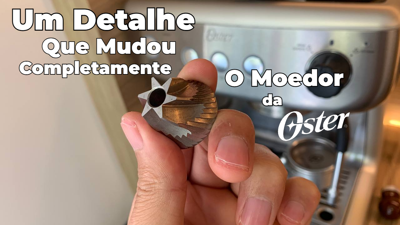

charbel123 Postado 28 Setembro 2025 Denunciar Share Postado 28 Setembro 2025 Fala meus amigos! Modifiquei o moedor da minha Oster Expert Perfect Brew, Substiuindo a lâmina de 5 faces por uma de 6 faces similar a do Kingrinder K1, alguém já fez isso? Gravei um video sobre e esse video vai sair no meu canal Café do Papai, deve sair na Quarta Feira, gostaria de saber sobre a opnião de quem já fez isso, apesar de achar que só eu que fiz isso, mas vai saber né! Se for fazer igual, tome muito cuidado com o tamanho da lâmina que ela usa é uma lâmina de 38mm um pingo maior que a original pode dar muito errado, mesmo tamanho do Kingrinder K1, até pensei em substituir a Lâmina inferior, mas ela é colada e daria muito trabalho, mas isso pode mudar o jogo desse moedor! 2 Citar Link para o comentário Compartilhar em outros sites More sharing options...

charbel123 Postado 28 Setembro 2025 Autor Denunciar Share Postado 28 Setembro 2025 2 horas atrás, Jr Junior disse: Isso é um grande passo. Parabéns pela empreitada. @charbel123 Então por ser 38mm temos uma infinidade de possibilidades e se a pessoa tiver experiência com impressões 3D pode trocar a parte de baixo tbm ai sim ficaria sinistro 1 Citar Link para o comentário Compartilhar em outros sites More sharing options...

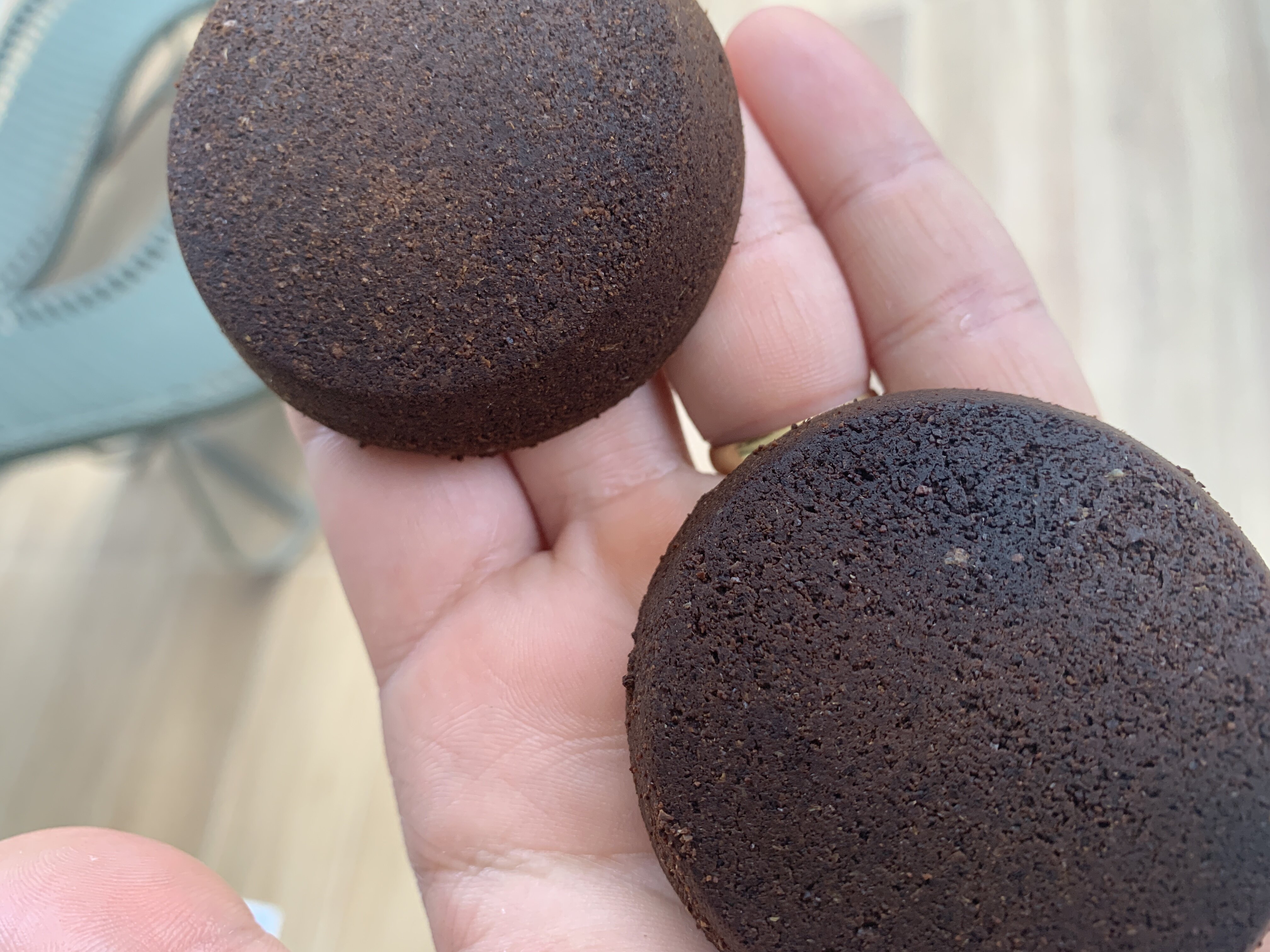

charbel123 Postado 1 Outubro 2025 Autor Denunciar Share Postado 1 Outubro 2025 Para contextualizar, a melhoria foi bem relevante, podemos ver nessa foto do puck pós extração! O Puck de cima foi com a substituição da lâmina, puck de baixo antes da substituição, podemos ver alguns pedaços bem maiores em relação aos outros antes da substituição da lâmina! Ja com a substituição da lâmina temos uma moagem bem uniforme! Sempre observei que na lâmina original isso acontecia com frequência! Outro detalhe é que tem sinais de super extração com a lâmina original, acredito que seja por causa de problemas com a falta de padronização da moagem! Fiz diversas extrações na minha Philco modificada pós modificação da lâmina e tive excelentes resultados e uma boa consistência! 4 Citar Link para o comentário Compartilhar em outros sites More sharing options...
