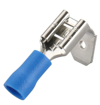

2 terminais piggyback

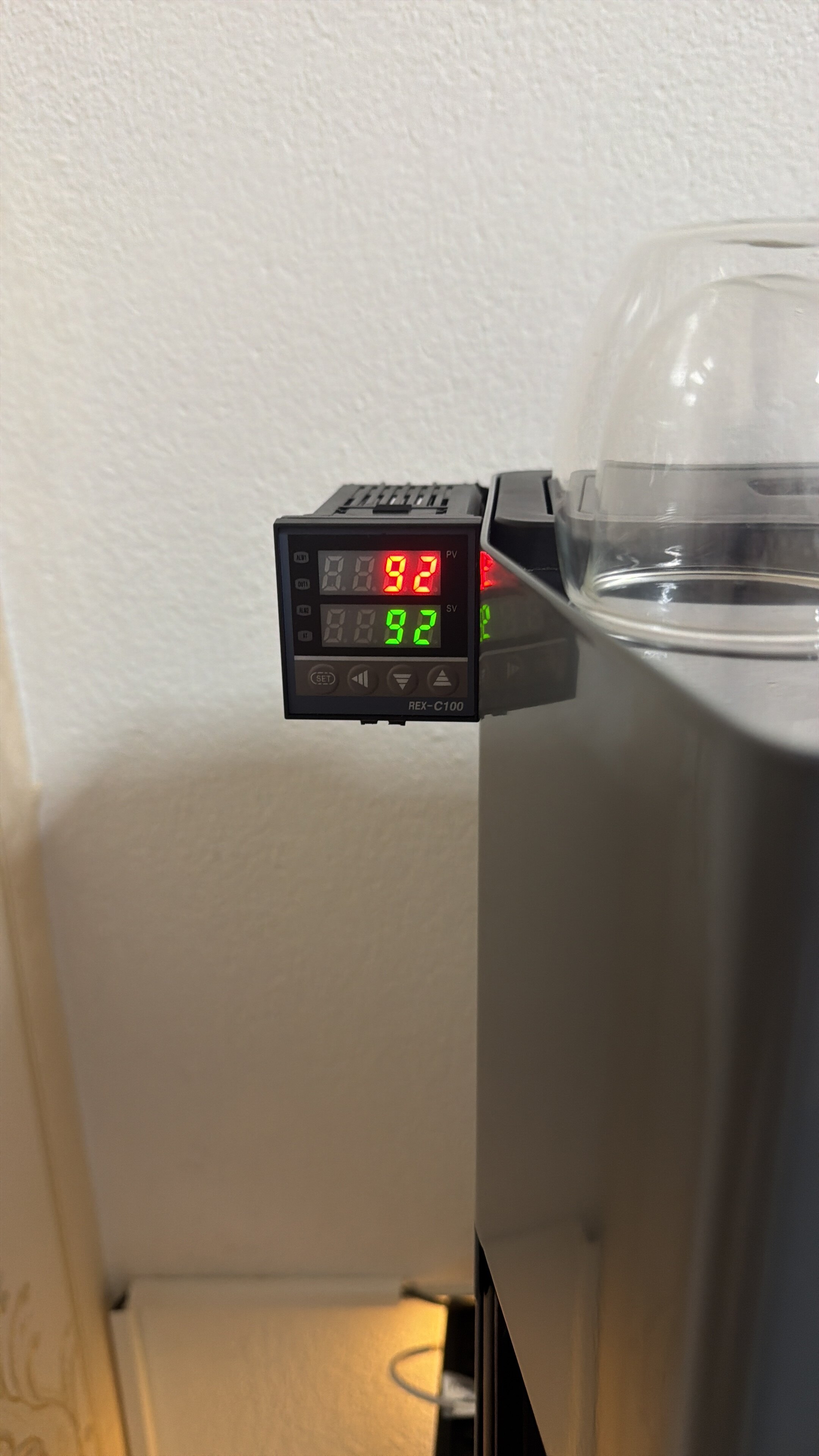

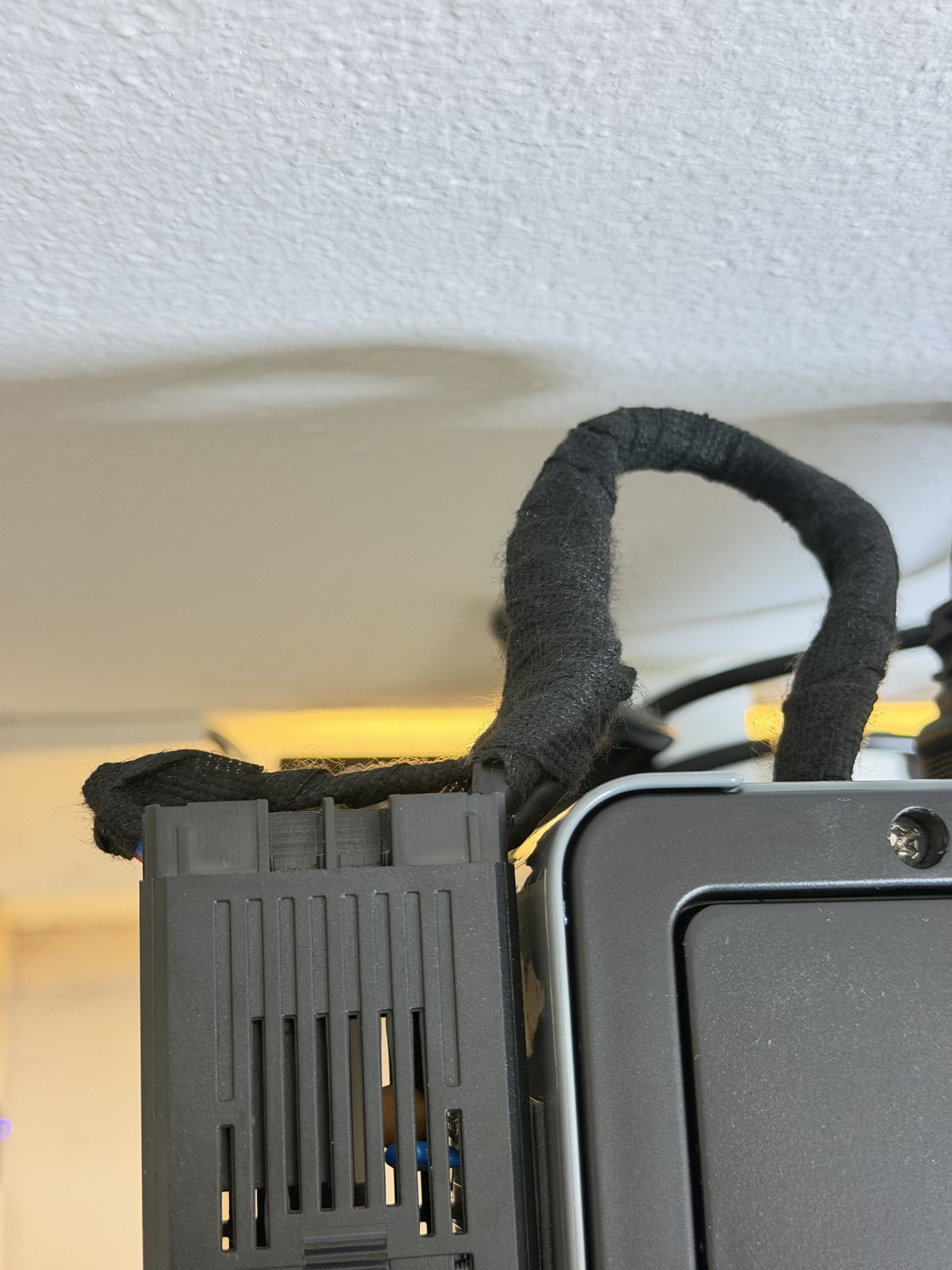

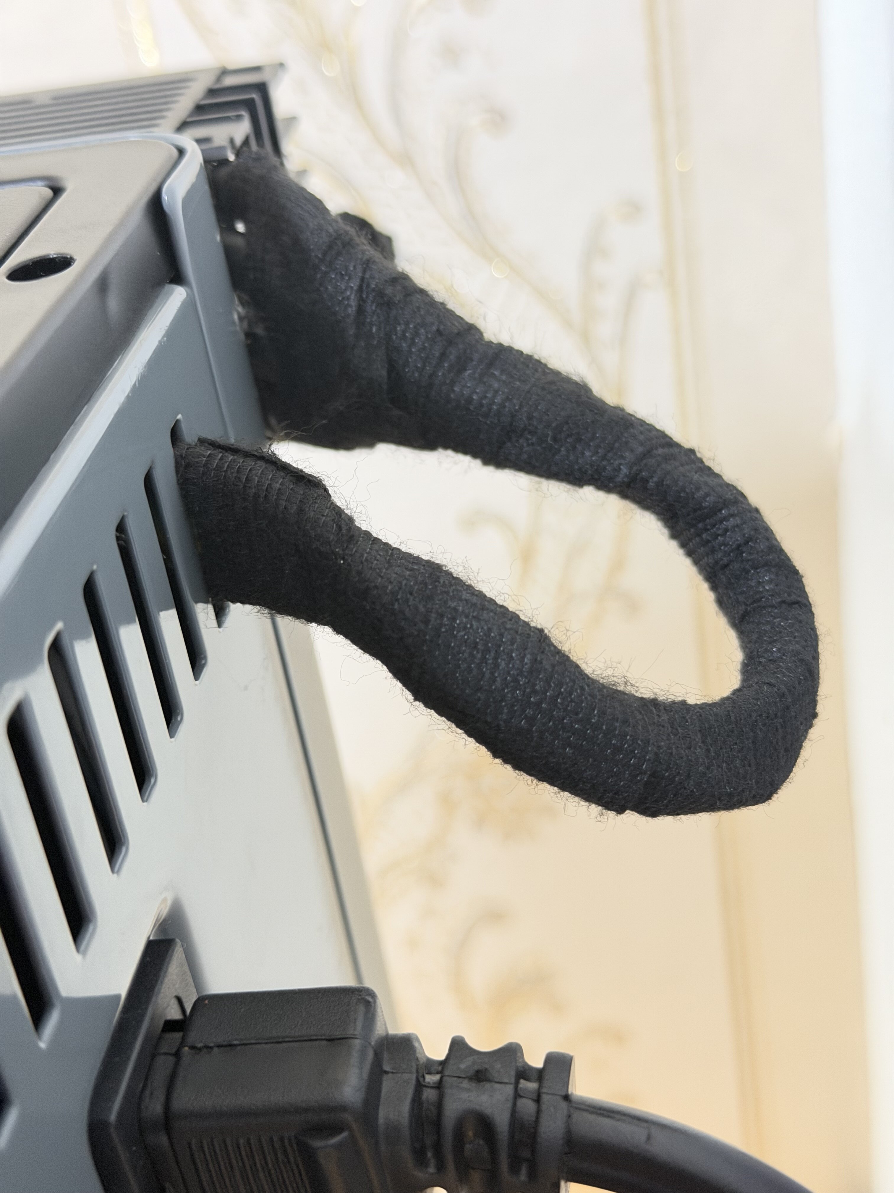

Esse foi o resultado final da instalação do PID, sendo que já havia trocado a mola de 9 bar por uma de 6,5 bar.
Achei que o resultado ficou excelente.
