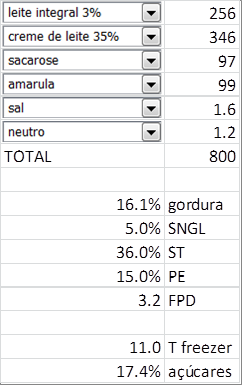

RogerioD Postado 3 Dezembro 2018 Denunciar Share Postado 3 Dezembro 2018 Em termos de cremosidade até agora a base do @sergio.m ficou a melhor. Se for fazer um de amarula com essa sua base Sergio, que tanto de amarula poderia colocar? precisaria da vodka também ou não? Vale a pena comprar o guar + xantana? Citar Link para o comentário Compartilhar em outros sites More sharing options...
sergio.m Postado 3 Dezembro 2018 Denunciar Share Postado 3 Dezembro 2018 Quanto colocar depende. O máximo possível? Daí não se coloca vodka pois já tem álcool no licor. Se seu neutro está funcionando bem não vejo necessidade de trocá-lo. Citar Link para o comentário Compartilhar em outros sites More sharing options...
sergio.m Postado 3 Dezembro 2018 Denunciar Share Postado 3 Dezembro 2018 Considerando no Amarula 17% abv e 20% de açúcar, eu faria assim: 1 Citar Link para o comentário Compartilhar em outros sites More sharing options...
RogerioD Postado 3 Dezembro 2018 Denunciar Share Postado 3 Dezembro 2018 Isso aí a quantidade ideal para a receita ficar boa, vou testar o de amarula, não sou alcoólatra mas o álcool deu um sabor especial nesse de amendoim, textura e tudo mais, quero fazer mais experiências com essa sua receita base hehehehe valeuuuu Citar Link para o comentário Compartilhar em outros sites More sharing options...
