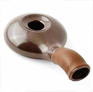

seiti Postado 4 Julho 2015 Denunciar Share Postado 4 Julho 2015 Pessoas, alguém já usou este torrador? http://www.amazon.com/Nuvo-Ceramic-Handy-Coffee-Roaster/dp/B00LHEKY68 Estava pensando em aprender a torrar, mas tenho algumas restrições: dona esposa; moro em apto (limita o ruído e a fumaça); pouco espaço; dona esposa. Precisa ser algo pequeno e prático. O bolinha me interessou tb. mas não é algo muito escondível... Já tenho um Wok tradicional de aço ocupando embaixo da pia. Outra opção seria o Freshroaster SR500.... Citar Link para o comentário Compartilhar em outros sites More sharing options...
carlos eduardo Postado 4 Julho 2015 Denunciar Share Postado 4 Julho 2015 Tem certeza que esse negócio não é de uso hospitalar ? 1 Citar Link para o comentário Compartilhar em outros sites More sharing options...
Jose Alexandre Postado 4 Julho 2015 Denunciar Share Postado 4 Julho 2015 foi também o que pensei quando vi compadre 1 Citar Link para o comentário Compartilhar em outros sites More sharing options...
seiti Postado 4 Julho 2015 Denunciar Share Postado 4 Julho 2015 Não era bem este uso que eu estava pensando... [emoji13] Citar Link para o comentário Compartilhar em outros sites More sharing options...
Burny Postado 4 Julho 2015 Denunciar Share Postado 4 Julho 2015 Estava pensando em aprender a torrar, mas tenho algumas restrições: dona esposa. dona esposa. Seiti, como os nossos amigos dos EUA dizem: Grow a pair! Nunca usei esse torrador mas lí sobre ele. Parece uma opção boa para começar. Abçs Burny Citar Link para o comentário Compartilhar em outros sites More sharing options...
Guilherme Torres Postado 4 Julho 2015 Denunciar Share Postado 4 Julho 2015 Para o vidro não trincar monte-o por dentro do inox e não por fora como o do video, a diferença de dilatação não é tão grande a ponto de estourar, o cara do vídeo deve ter feito um ajuste muito apertAdo. É como estou montando Gilberto. De qualquer forma, ontem à noite, fiz com silicone hi temp mesmo, para evitar surpresas desagradáveis. O acabamento do cimento cerâmico ficaria mais bonito. Mas, estimo que sua dilatação seria ainda menor do que a do vidro, existindo risco de quebra. Citar Link para o comentário Compartilhar em outros sites More sharing options...
seiti Postado 4 Julho 2015 Denunciar Share Postado 4 Julho 2015 @Burny Cojones! kkk Mas sendo sincero, é bom ter um freio que te faça pensar antes de adquirir um monte de tranqueira para deixar encostado. Só é pena ela nem tomar café. Bom, só para compartilhar, descobri que o torrador em questão é bastante tradicional - chá, gergelim etc - só estão jogando um marketing em cima: http://toirokitchen.com/products/horoku/ Vou ver se acho na Liberdade Citar Link para o comentário Compartilhar em outros sites More sharing options...
