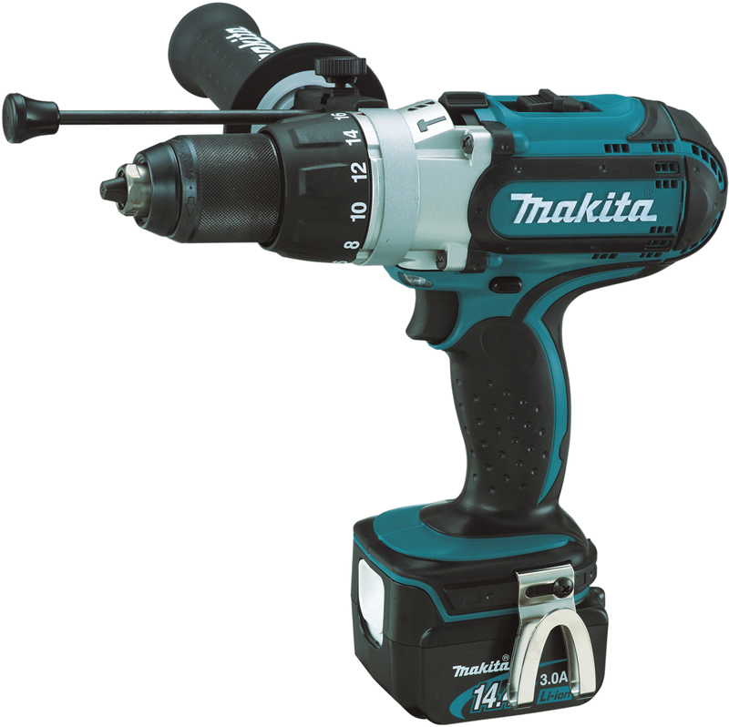

imigrate Postado 12 Agosto 2015 Denunciar Share Postado 12 Agosto 2015 Para quem utiliza uma parafusadeira para girar o moedor, qual seria a recomendável? potencia, tamanho, tipo de ponteira... Citar Link para o comentário Compartilhar em outros sites More sharing options...
jaum20 Postado 12 Agosto 2015 Denunciar Share Postado 12 Agosto 2015 O pessoal usa dessa makita. http://www.makita.com.br/produtos/produto.asp?cod=BHP441RFE Também queria saber se há algum tutorial de como fazer, vou pegar meu moedor esse mês. Parece que precisa de algum tipo de adaptador pra usar, só não sei como fazer... 1 Citar Link para o comentário Compartilhar em outros sites More sharing options...
Alexandre Chaves Postado 12 Agosto 2015 Denunciar Share Postado 12 Agosto 2015 No meu Skerton, uso uma porca comum, para travamento da manivela, no lugar da original. Encaixo o adaptador na parafusadeira e faço a moagem. Tem que tomar cuidado e não girar a parafusadeira muito rápido, pois o calor desgasta a parte plástica que centraliza o eixo da mó, mesmo que se utilize uma arruela entre a porca e o plástico. . 2 Citar Link para o comentário Compartilhar em outros sites More sharing options...
