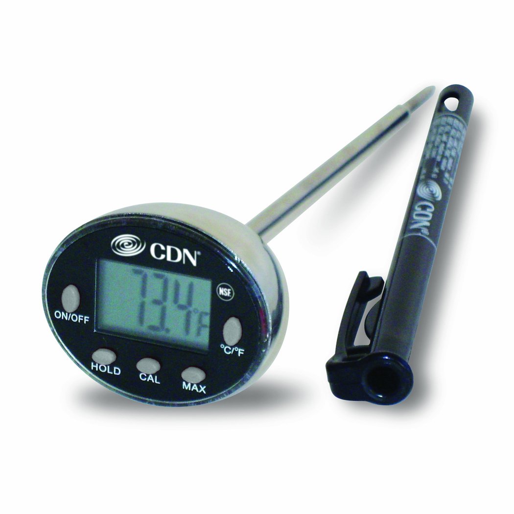

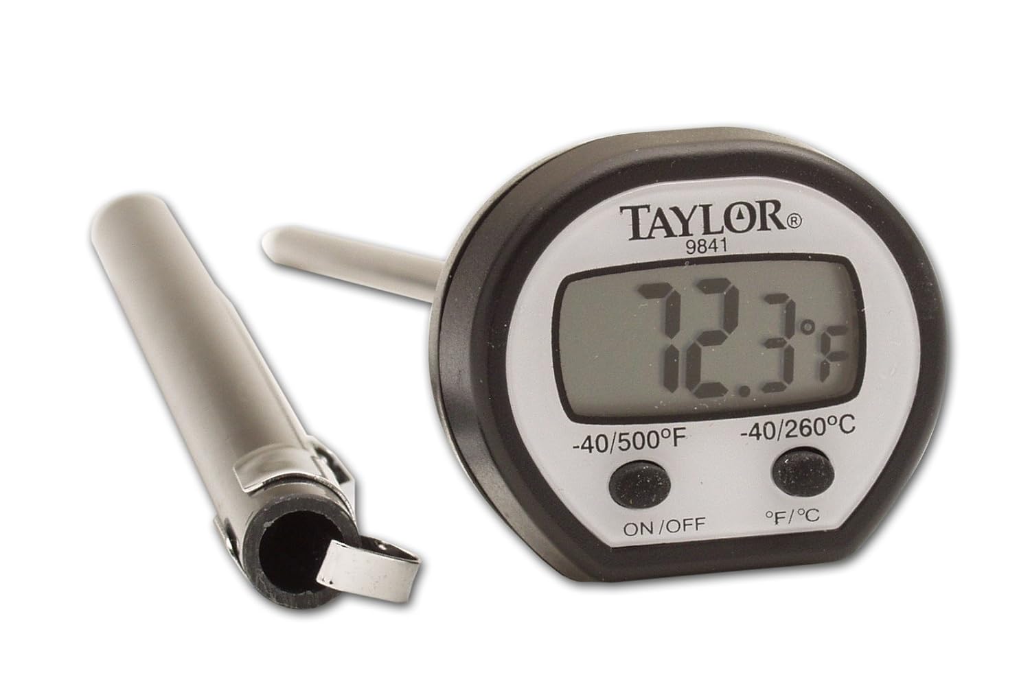

Cabral Postado 13 Julho 2018 Denunciar Share Postado 13 Julho 2018 Ah, lembrei de olhar no ML, aquela peça que usei pra adaptar o termômetro de espeto e o termo-sensor do data-logger é essa: O cara de quem comprei não tem listagens no momento, mas esse aqui é igual: https://produto.mercadolivre.com.br/MLB-797751040-heatbreak-filamento-3mm-hotend-allmetal-bico-impressora3d-_JM ------ O termômetro mais comum de se utilizar é esse Taylor (https://www.amazon.com/Taylor-Precision-Products-Temperature-Thermometer/dp/B0002ATVMG): mas eu usei um Digi idêntico a esse CDN (https://www.amazon.com/dp/B0021AEAG2), um pouco mais caro, que alega ser mais rápido, tem calibragem, registra pico de temperatura em memória e achei mais bonito por ser todo metálico (fora o painel): 1 1 Citar Link para o comentário Compartilhar em outros sites More sharing options...

LUW Postado 14 Julho 2018 Denunciar Share Postado 14 Julho 2018 @Cabral, a idéia era espetar um termômetro no grupo, mas realmente, fica feio . Não sou de deixar estética atrapalhar função, mas um dos motivos que pesou bastante na escolha da Barista ao invés da Classika foi realmente a aparência (e não posso jogar toda a culpa na minha eposa aqui...). Vou experimentar sem o termômetro, mas se achar que terei muita vantagem com ele, vou usar um sim. E quanto à pré-infusão, não tem um esquema de baixar só parcialmente a alavanca? Citar Link para o comentário Compartilhar em outros sites More sharing options...

viniesp Postado 28 Julho 2018 Denunciar Share Postado 28 Julho 2018 Em 13/07/2018 at 16:42, Cabral disse: Ah, lembrei de olhar no ML, aquela peça que usei pra adaptar o termômetro de espeto e o termo-sensor do data-logger é essa: O cara de quem comprei não tem listagens no momento, mas esse aqui é igual: https://produto.mercadolivre.com.br/MLB-797751040-heatbreak-filamento-3mm-hotend-allmetal-bico-impressora3d-_JM ------ O termômetro mais comum de se utilizar é esse Taylor (https://www.amazon.com/Taylor-Precision-Products-Temperature-Thermometer/dp/B0002ATVMG): mas eu usei um Digi idêntico a esse CDN (https://www.amazon.com/dp/B0021AEAG2), um pouco mais caro, que alega ser mais rápido, tem calibragem, registra pico de temperatura em memória e achei mais bonito por ser todo metálico (fora o painel): @Cabral, para fazer a adaptação é tranquila ou tem algum segredo? Acho que vou comprar para a minha quick Citar Link para o comentário Compartilhar em outros sites More sharing options...

Cabral Postado 30 Julho 2018 Denunciar Share Postado 30 Julho 2018 Em 7/28/2018 at 11:21, viniesp disse: @Cabral, para fazer a adaptação é tranquila ou tem algum segredo? Acho que vou comprar para a minha quick A maior dificuldade foi cortar o espeto pra ficar curtinho, como eu queria, sem danificar os fios, e depois fazer a montagem ficar "menos feia" no acabamento, Minha primeira tentativa foi com solda, ficou horrível, mas com cola de silicone da 3M ficou legal pra prender as duas partes do espeto nos extremos daquele "fuso oco". O lado com rosca curta é M6, basta um pouco de fita de teflon (Tigre ou outra boa, certificada pra uso com tubulação aquecida e água potável) que fica firme e não vaza. Vem um tubinho de teflon junto, usei pra passar a fiação sem a mesma pegar na cola, e colei o "bico" na ponta M6 e o corpo do termômetro, já com espeto encurtado ao máximo, na ponta M7. Pra facilitar minha vida e dar acabamento, comprei uma porca autotravante com formato bonito, com rosca M7, pra "dar encosto" no grupo E61. Assim pude cortar (Dremel) o lado mais comprido do "fuso oco" pra deixar o termômetro mais discreto. @Murilo Lins, meu grande camarada, sinto que você vai comprar um modelo com perfil ajustável/programável de pressão muito em breve! Em 7/28/2018 at 18:26, LUW disse: Então se entendi direito, com a Barista NÃO dá para fazer pré-infusão "manual"? Não, até onde sei, não dá. Na minha, que usa o mesmo sistema, também não dá. Mas dá pra dar "pausa" depois que você pega a manha de usar a alavanca, caso queira deixar o café "de molho" um pouco, e ao acionar novamente a máquina faz mais 8s com baixa pressão. Francamente, testei bastante a não vi vantagem com os cafés utilizados, mas achei justo mencionar essa "técnica"... 1 Citar Link para o comentário Compartilhar em outros sites More sharing options...
