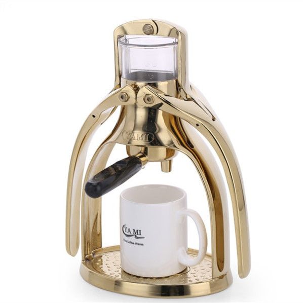

Daniel Silva Postado 1 Abril 2016 Denunciar Share Postado 1 Abril 2016 O funcionamento seria semelhante ao desta? Achei alguns modelos interessantes no ALIEXPRESS, o duro é que pelo tamanho e peso é CERTEZA de ser presenteado pela Receita com um lindo boleto. http://pt.aliexpress.com/item/1-cup-Manual-coffee-machine-hand-espresso-coffee-maker-high-quality/32567180645.html Citar Link para o comentário Compartilhar em outros sites More sharing options...
Santiago Luz Postado 1 Abril 2016 Denunciar Share Postado 1 Abril 2016 Assim como a Espresso Forge Tupiniquim, essa Yami funciona como um clone também! Dá uma olhada aqui: http://forum.clubedocafe.net/index.php?/topic/3065-impress%C3%B5es-sobre-o-rok-ajuda-do-pessoal-das-alavancas/ Sugiro discutir sobre essa Yami em um tópico próprio ou usar o tópico da ROK. Citar Link para o comentário Compartilhar em outros sites More sharing options...
rbata Postado 1 Abril 2016 Autor Denunciar Share Postado 1 Abril 2016 Caraca, os chineses já copiaram a ROK...rs http://www.rokkitchentools.com/ Daniel, o funcionamento é muito parecido sim! Citar Link para o comentário Compartilhar em outros sites More sharing options...
