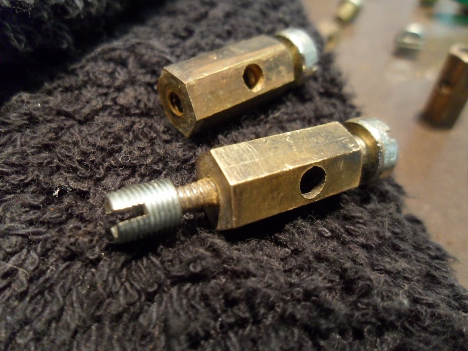

Carneiro Postado 17 Fevereiro 2013 Autor Denunciar Share Postado 17 Fevereiro 2013 Eu tive que colocar no forno as resistências para remover alguma umidade que ficou do processo de níquel químico... Quando eu estava removendo os conectores dos terminais (são rosqueados no terminal que é uma rosca 3mm) um deles se quebrou... Já faz um tempo isso, e eu já havia arranjado uma luva na loja de parafusos, é para rosca fina mas funcionou: Já coloquei epóxi para sobrir os buracos, e nessa do terminal fiz uma capinha: Agora falta isolar, só que o material que eu tinha, que era só um vidrinho de amostra do Glyptal que o Orphan Espresso vende, ficou seco e grosso, não dá para usar. Talvez usar o que vendem aqui no Brasil com o fita isolante líquida que é algo parecido, um esmalte que isola eletricamente bem como impermeabiliza. O que precisa é o material fluir para os buraquinhos e espaços que ainda existam para que não entre umidade. Márcio. 1 Citar Link para o comentário Compartilhar em outros sites More sharing options...
leonardopm Postado 17 Fevereiro 2013 Denunciar Share Postado 17 Fevereiro 2013 Legal. O époxi suporta altas temperaturas? Citar Link para o comentário Compartilhar em outros sites More sharing options...
Carneiro Postado 18 Fevereiro 2013 Autor Denunciar Share Postado 18 Fevereiro 2013 Acho que sim, ali não tem força etc. O isolante elétrico por fora é que deve dar impermeabilidade. Márcio. Citar Link para o comentário Compartilhar em outros sites More sharing options...
Alexandre Velloso Postado 18 Fevereiro 2013 Denunciar Share Postado 18 Fevereiro 2013 Salve. Temo pelo uso do epoxi. Há pouco mais de 2 meses fiz luvas moldadas em epoxi para o encaixe do eixo nas 2 tampas de alumínio do tambor.para o forno elétrico Titã. Após umas 5 horas de uso as peças moldadas ressecaram ao ponto de se tornarem quebradiças e após o colapso de uma das luvas resolvi retirar também a outra e substituí-las por uma solução em metal. No forno estas peças moldadas estiveram sujeitas a temperaturas de até 230°C, ainda que por pouco tempo a cada sessão de torra. Na máquina de espresso não se aproximarão destas temperaturas, mas ainda assim, seria seguro submeter o material ao calor para conhecer os limites suportados, antes da adoção definitiva. Utilizei o isolante líquido diversas vezes em veleiros, mormente em áreas mais sujeitas a umidade e alagamentos como fiações em paneiros de escoamento. É excelente em termos de isolamento e durabilidade, inclusive em aplicações submersas em água do mar. Infinitamente melhor que as fitas, mesmo as de boas marcas. Citar Link para o comentário Compartilhar em outros sites More sharing options...
Carneiro Postado 19 Fevereiro 2013 Autor Denunciar Share Postado 19 Fevereiro 2013 Pois é, o epóxi sozinho vai ressecar. O problema é que o isolante líquido que se encontra fácil, da Quimatic, segundo eles trabalha até 50°C. Não achei nada mais específico, o que tem bastante por aí é verniz que se usa em fios de bobina, mas não é bem isso que quero... Citar Link para o comentário Compartilhar em outros sites More sharing options...
Alexandre Velloso Postado 19 Fevereiro 2013 Denunciar Share Postado 19 Fevereiro 2013 Salve Márcio. Uma solução com o uso de cerâmica seria viável? Talvez seja possível moldar a peça no local definitivo e levar todo o conjunto ao forno para cura do material, em um ateliê de cerâmica ou uma olaria Citar Link para o comentário Compartilhar em outros sites More sharing options...
Carneiro Postado 19 Fevereiro 2013 Autor Denunciar Share Postado 19 Fevereiro 2013 Complexo... Vou testar a líquida da Quimatic, pior que pode acontecer é ela sair (segundo o fabricante ela não pega fogo ). Citar Link para o comentário Compartilhar em outros sites More sharing options...
