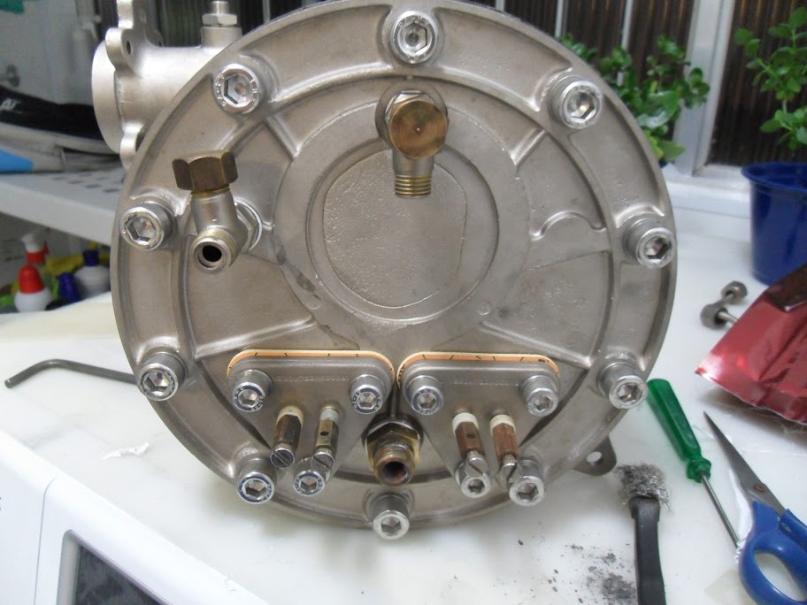

Carneiro Postado 16 Março 2013 Autor Denunciar Share Postado 16 Março 2013 Em dívida aqui... Fotos da caldeira montada: E modificação na tela. Usei uma tela da Cimbali, comprada na Espresso Part, dessas que são presas com um anel de retenção. Fiz os 2 furos para os parafusos e coloquei um oring entre a tela e o pistão (há que ter ao menos 1-1,5mm para a válvula de retenção abrir). A vantagem em relação ao original é que agora tenho "chuveiro", ao invés de jatos laterais, e melhorou a extração pela pré-infusão não ser pelos lados: Videozim: 1 Citar Link para o comentário Compartilhar em outros sites More sharing options...

leonardopm Postado 16 Março 2013 Denunciar Share Postado 16 Março 2013 Caldeira grande da zorra... Citar Link para o comentário Compartilhar em outros sites More sharing options...
