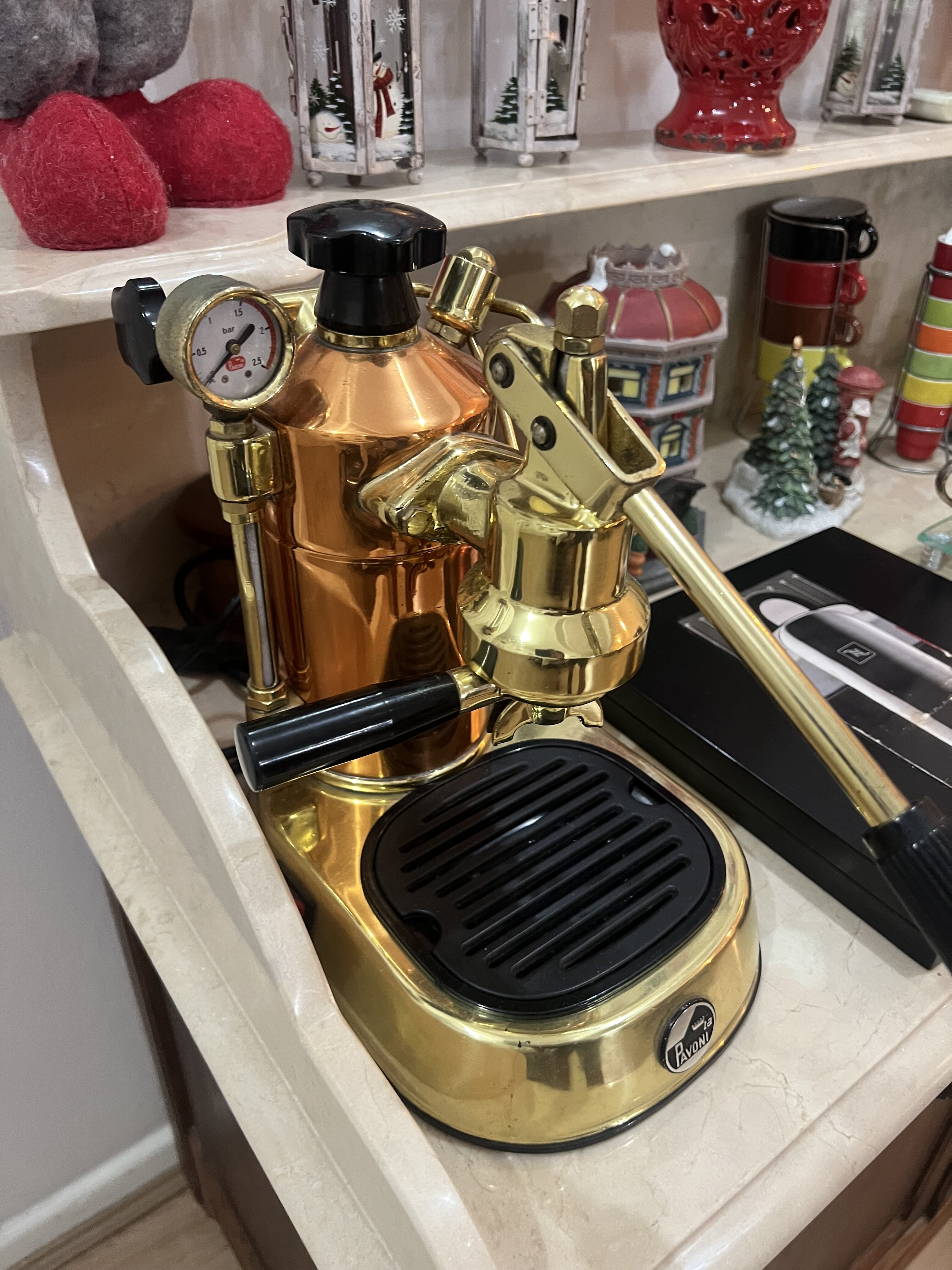

#magaldiespresso Postado 2 Agosto 2019 Denunciar Share Postado 2 Agosto 2019 Outro projetinho que esta demorando demais mas esta saindo é uma la pavoni professionale que peguei a um ano já e faltam algumas peças. aqui o estado que eu a peguei: https://drive.google.com/file/d/1V8o95EobHEEF6eBV3RIMhN0VkgtgJhbF/view?usp=sharing como toda la pavoni, o inferno da corrosão na base: https://drive.google.com/file/d/1vVPAA3XCOlkD4nwla63ouwi8IL2BRmnN/view?usp=sharing https://drive.google.com/file/d/1el7OnkkzxD0OloAwu0u2W9wijZaaedfF/view?usp=sharing https://drive.google.com/file/d/1pa0anUNBoYcqns_5CNZLM9pkR4cWrFm_/view?usp=sharing grupo até com cromo razoável, mas mandei recromar mesmo assim: https://drive.google.com/file/d/1JBoLVFCQf8H6pkRa1kefjlN3BY3KVx-f/view?usp=sharing aqui já o grupo fora com pouca calcificação interna: https://drive.google.com/file/d/1jDwsekCXdyPbM6r0taVIj7SV8pJy0_yr/view?usp=sharing https://drive.google.com/file/d/1XniE7gD8vOE_KV4DJnS0e39zceGXv2r5/view?usp=sharing 3 Citar Link para o comentário Compartilhar em outros sites More sharing options...
#magaldiespresso Postado 2 Agosto 2019 Autor Denunciar Share Postado 2 Agosto 2019 aqui o vidrinho do barometro com uns risquinhos e corrosão no cromo: https://drive.google.com/file/d/1xh_Tp5dYz8Kceescip6ubMCU2onN-P7S/view?usp=sharing mecanismo de metal nobre funcionando perfeitamente: https://drive.google.com/file/d/1L_OdTcrTk67uiwb2L07mAK0bfLY948k7/view?usp=sharing aqui já a maquina desmontada e polida pós banho de ácido? https://drive.google.com/file/d/1QyJd6eHykP9g0lSjX9rjqdQcL6ncB5ue/view?usp=sharing https://drive.google.com/file/d/17L0REnaaQEgCh9W-h0AD1HFS9huA8rUg/view?usp=sharing um milagre na ferrugem : https://drive.google.com/file/d/1ZVBsJ6FOCplBdyOnA-TGTUHP0CnKTKFB/view?usp=sharing https://drive.google.com/file/d/1tZ0FugI7mZHnmGR_hc98hSLbNX7xz85n/view?usp=sharing aqui já empresa mandando recromar: https://drive.google.com/file/d/1P3CGPu_qaWvyAB1HV_80lDhvyUtTJdXr/view?usp=sharing 1 1 Citar Link para o comentário Compartilhar em outros sites More sharing options...
#magaldiespresso Postado 2 Agosto 2019 Autor Denunciar Share Postado 2 Agosto 2019 tudo já cromado e limpinho para começar a montar: https://drive.google.com/file/d/1IgDPxyKkHEyniEVpwzGVd-zi0ZJTApIW/view?usp=sharing https://drive.google.com/file/d/1xVaZug-lU9y6-1kLdJOijPaasD8wi3Mw/view?usp=sharing https://drive.google.com/file/d/1P1VL2RGEitwbart61XRVgsqsZCvbn6Qj/view?usp=sharing https://drive.google.com/file/d/10bISXnJnanCeAEDTIP0YqZDMLBbJZqZE/view?usp=sharing a base, mesmo recromada não ficou boa pois a corrosão foi mais profunda e dificil de cobrir, então branca será : https://drive.google.com/file/d/1YPlS3_Gwicr5flYksRwp9TLdPyMn2z06/view?usp=sharing mas ainda falta algumas peças que terei que importar, então essa novela ainda demorará para acabar........... 3 1 Citar Link para o comentário Compartilhar em outros sites More sharing options...

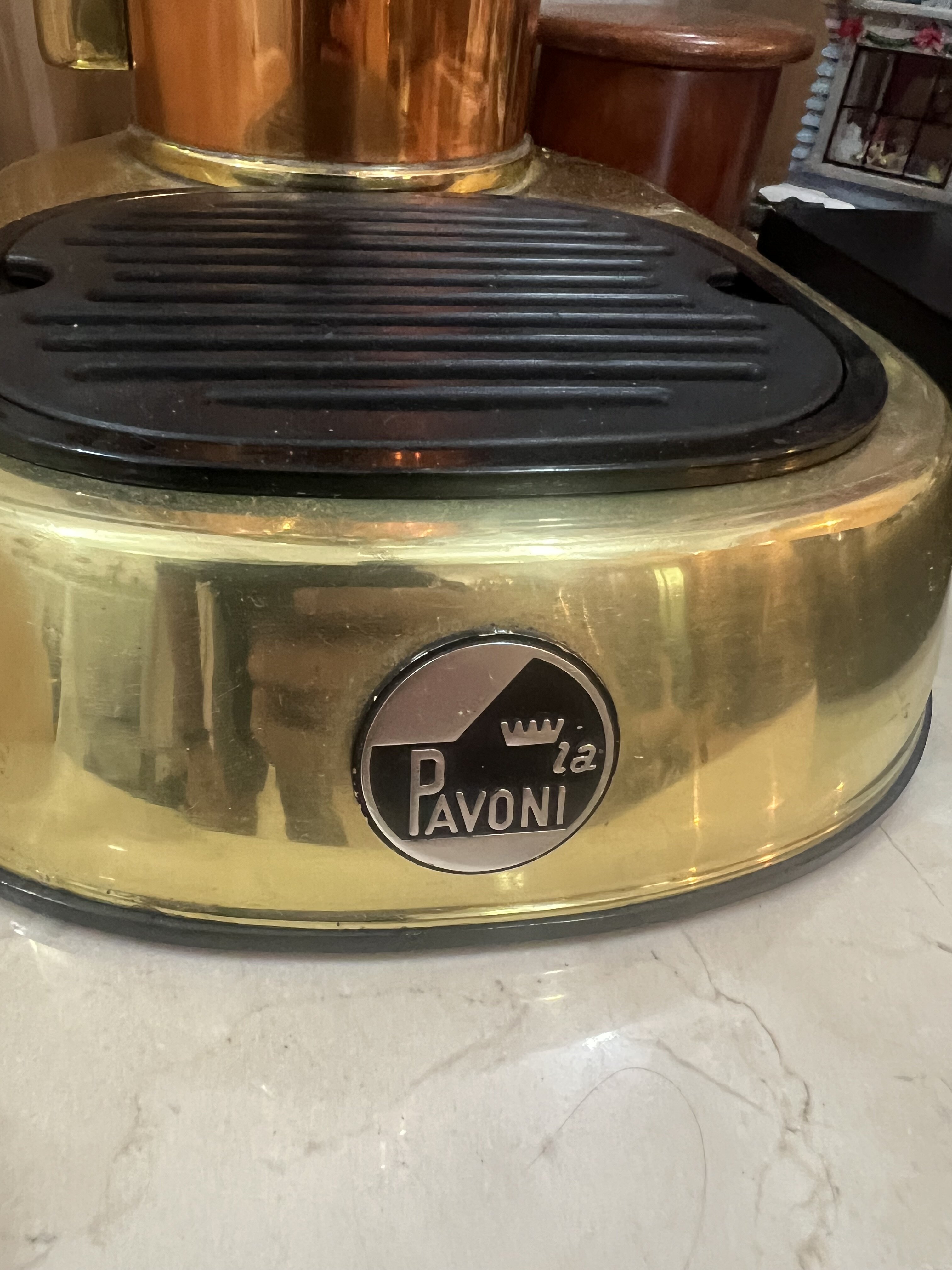

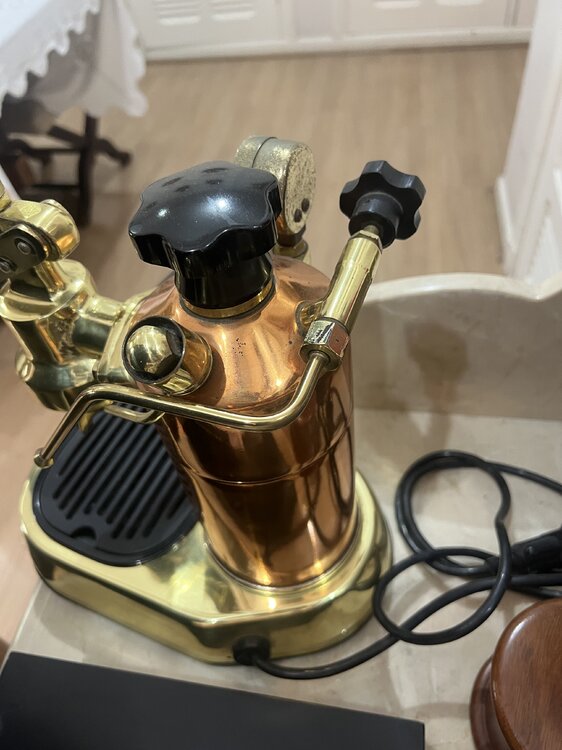

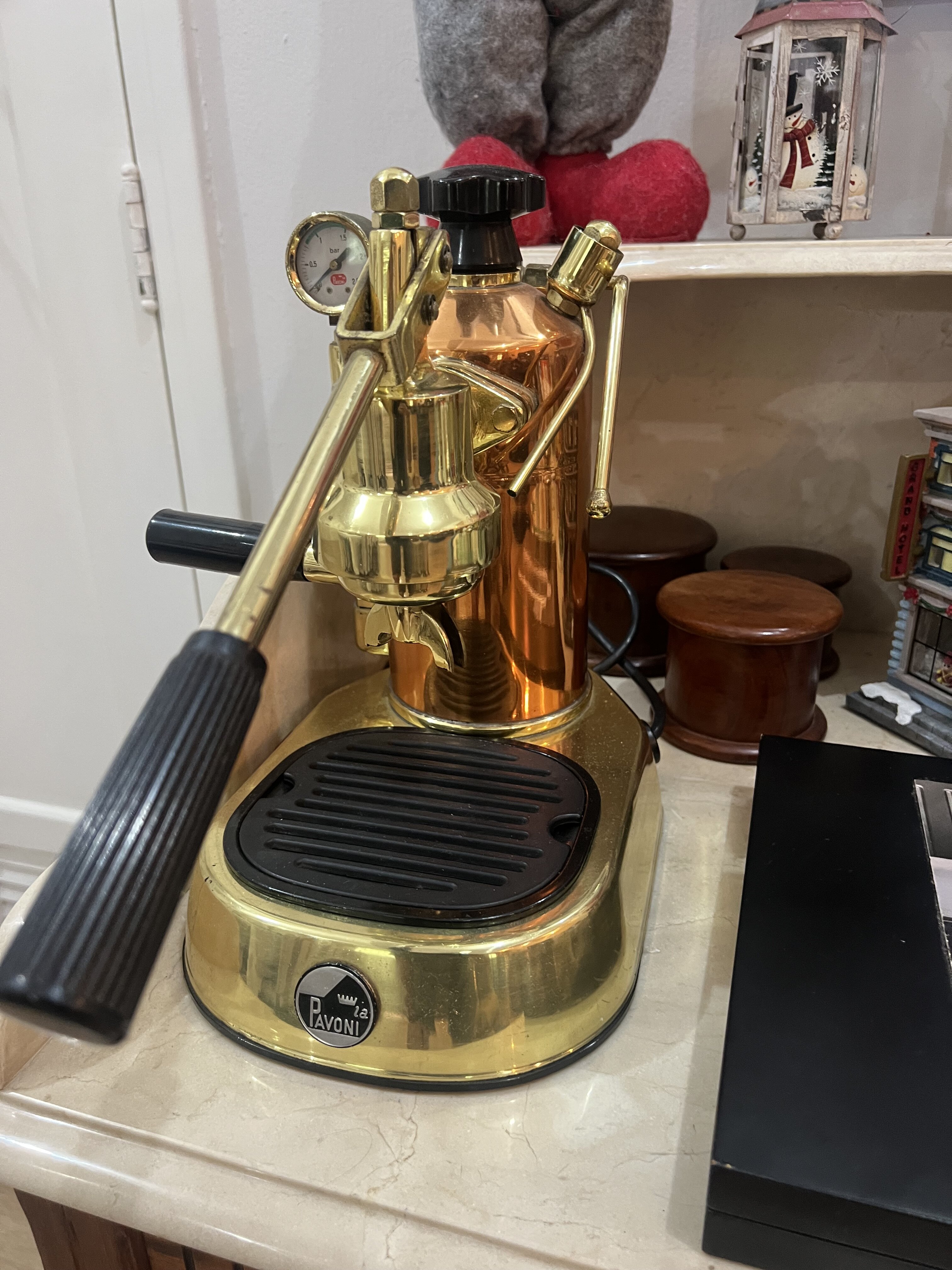

#magaldiespresso Postado 8 Setembro 2019 Autor Denunciar Share Postado 8 Setembro 2019 finalmente terminada a menina aqui a parte de baixo dela: https://drive.google.com/file/d/1ZwECyZg5DWa59I-yQhjSMtBJCPmOgvce/view?usp=sharing aqui com uma leve modificação com a adição de uma lampada piloto para visualizar o trabalho da resistência e do pressostato: https://drive.google.com/file/d/1LzL6sAn4d4rzQJl3DSOMNfL-tE365_kb/view?usp=sharing aqui, já depois de muito tempo e trabalho finalmente em testes : https://drive.google.com/file/d/1wXx2ScjGDuOITyoEgpOTz56xCRTonADu/view?usp=sharing https://drive.google.com/file/d/1Its4koDerZdo1jjNHDhEpBFuXc3V6K1r/view?usp=sharing cromos refeitos: https://drive.google.com/file/d/146K7l9Z4x1rJWSrIWmRk-Q5I-hTSiBm3/view?usp=sharing https://drive.google.com/file/d/1KDjaX17PskYupeRsb1BeYDQkKBeYFjBn/view?usp=sharing 1 Citar Link para o comentário Compartilhar em outros sites More sharing options...
#magaldiespresso Postado 8 Setembro 2019 Autor Denunciar Share Postado 8 Setembro 2019 https://drive.google.com/file/d/1gqeNnadJl5c52waPAj2c_6ykekP0R9DC/view?usp=sharing tinindo: https://drive.google.com/file/d/1stmq5MK2kJcpXA8V_lJD4ngq4JJoH_8f/view?usp=sharing na bancada com as amigas : https://drive.google.com/file/d/1mdnsJ8z1c_tdyDl_01-imMZlsdyWwBiY/view?usp=sharing https://drive.google.com/file/d/1HI057BPc_Km32pgH-vlKDA32NQDld4fR/view?usp=sharing https://drive.google.com/file/d/1-1bSQr9vfQdq7p32vS9KfIjXQtcQ-Yee/view?usp=sharing https://drive.google.com/file/d/10WlG7aeyrIDeFyBGfxOSvrOQTRzLOxzZ/view?usp=sharing https://drive.google.com/file/d/1jKiXU6sKoIJwF_941LRIGVY2_pKlhhNi/view?usp=sharing https://drive.google.com/file/d/1FOnLNRWMxvXa4dBPsSdMq2AMeVZVc2PG/view?usp=sharing 1 Citar Link para o comentário Compartilhar em outros sites More sharing options...
