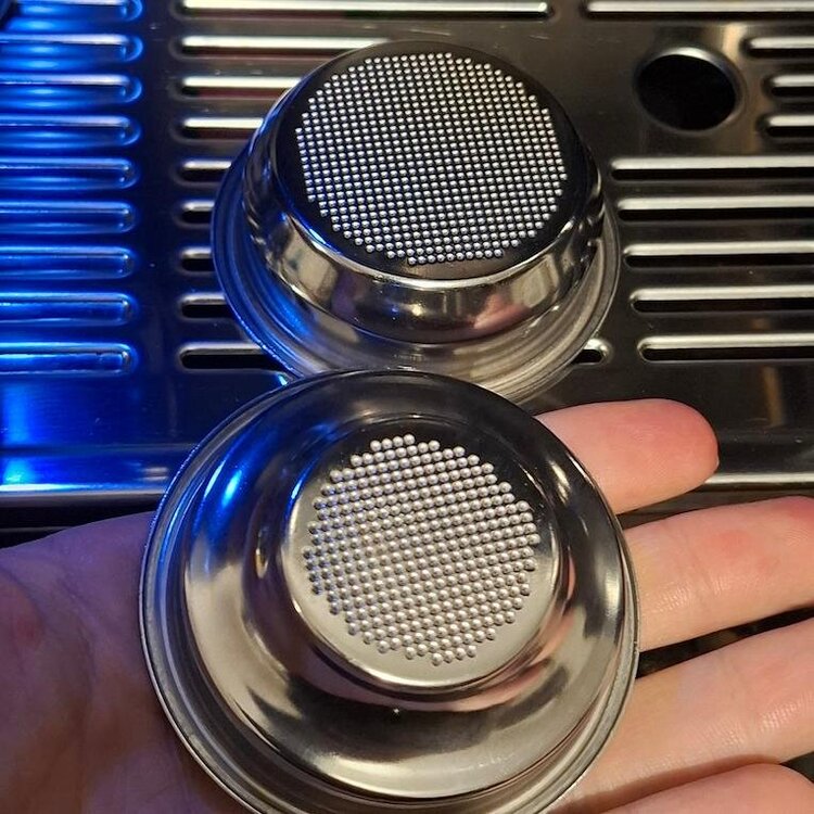

  3. Comprei o Orfeu Intenso. Torra: 18/09/25 (30 dias hoje) Configuração: Moagem 15, Temperatura 88º, Filtro despressurizado simples, quantidade de café moído e de água padrão de fábrica para 1 espresso (15g/30ml). Extração entre 25 e 27seg com fluxo razoavelmente constante. Escaldei o filtro e o porta-filtro antes. Resultado: Boa crema, bom corpo, acidez quase nenhuma, sem amargor e doçura razoável. Creio que consegui fazer um espresso até melhor que o da cafeteria que vou. Nas primeiras extrações, estava um gosto adstringente terrível, daí observei uns furos no puck e coloquei mais força na compressão e daí resolveu. Será que se eu aumentar a temperatura vou conseguir extrair um sabor ainda melhor? @Jr Junior Agradeço sua indicação @Jr Junior e a ajuda de todos os demais. Fazia tempo que eu não conseguia tomar um espresso bom.

  10. Mais uma dúvida: Qual filtro uso pra fazer proporção de 1:2? O filtro pra uma ou duas doses? @Artur Straub

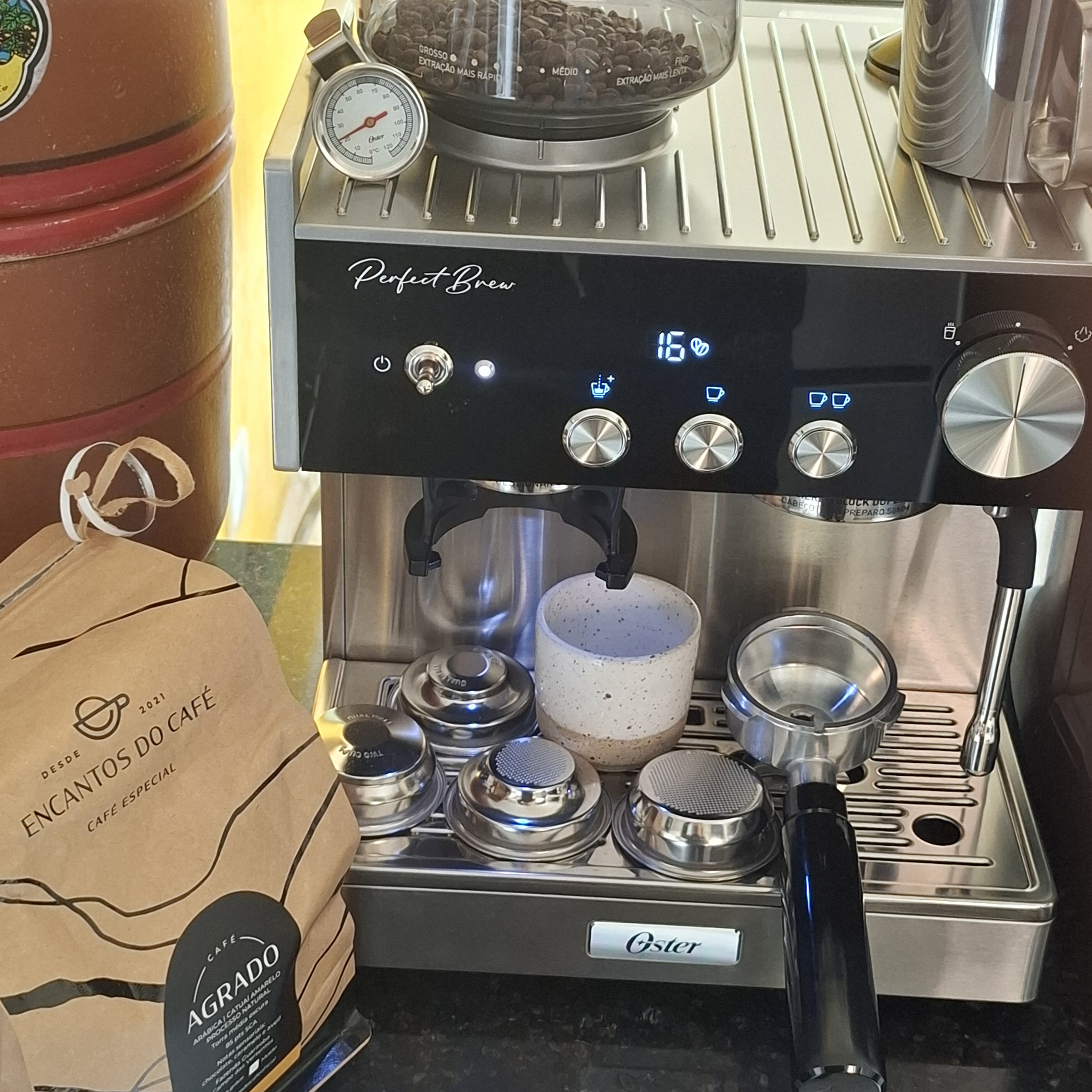

  12. Olá, pessoal. Sou recém-chegado no mundo dos expressos, tomava nas cafeterias e decidi ter em casa. Comprei uma Oster Perfect Brew Máxima em 220v por ter mais potência e sobrecarregar menos os fios velhos que têm aqui no prédio. Creio que isso também ajude a manter a temperatura mais estável. Enfim, eu estava usando o café Mellita em grãos, torra média e tinha chegado num sabor agradável pra mim. Porém, comprei o café Agrado da Encantos por recomendação do Thales e não estou conseguindo acertar o ponto dele, ou fica muito ácido ou muito amargo. Já tentei várias combinações de moagem, temperatura, tempo e filtro despressurizado 1:1 e 1:2, mas nada funciona. Tentei usar a recomendação pra essa máquina e café que é 1:2, moagem nível 11 e 27 segundos de extração e ficou ruim. Estou apegado na regra dos 20 a 30 segundos que funcionava bem pro Mellita, mas pra esse Agrado não funciona. Alguém sabe a "receita de bolo" pra esse café nessa mesma máquina usando os acessórios originais? Obs.: Eu escaldo bem o porta filtro pra deixá-lo quente e também aqueço a xícara. Também uso água sem cloro do filtro de barro.
