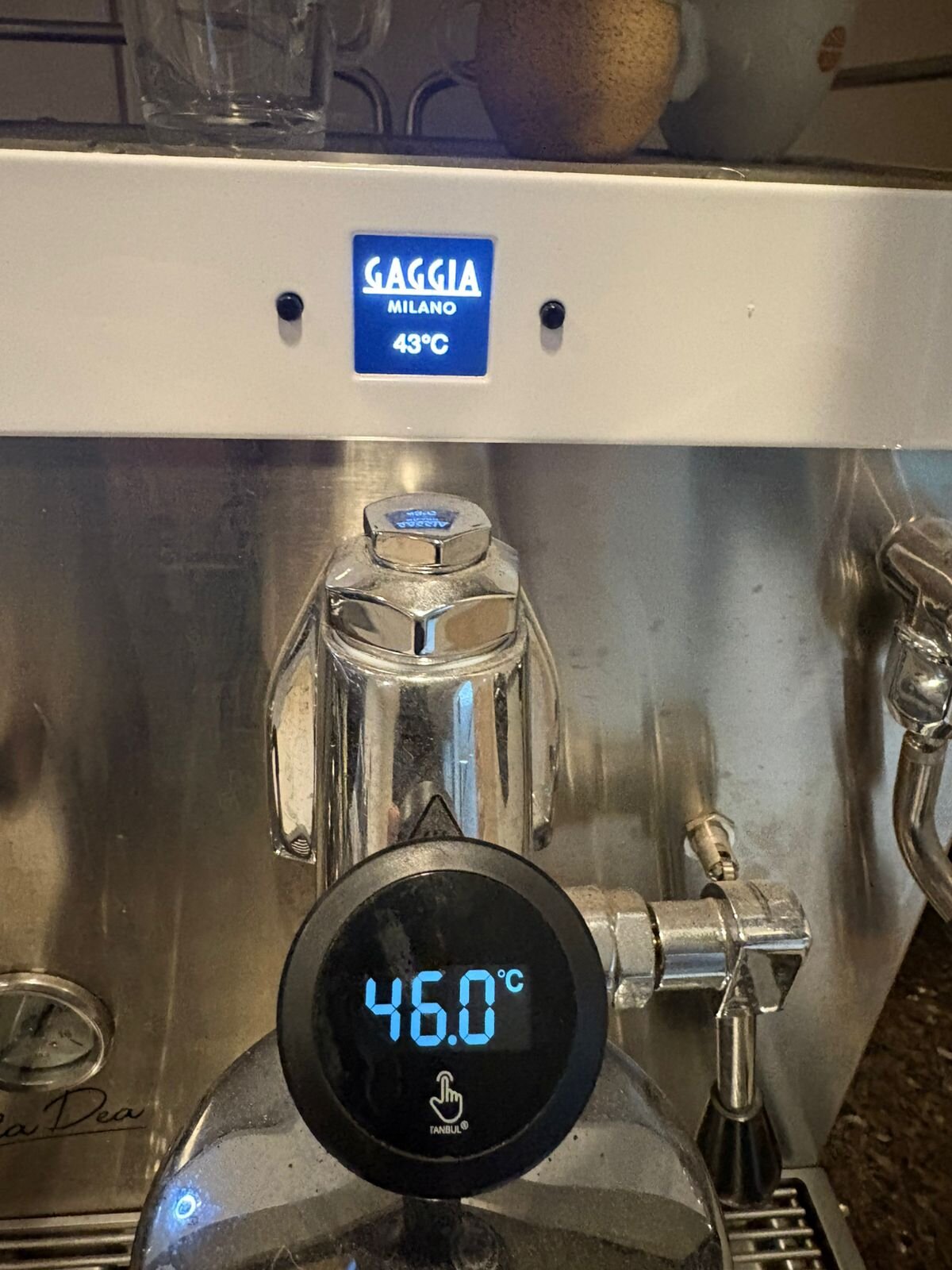

petersontubini Postado 20 Junho 2025 Denunciar Share Postado 20 Junho 2025 Esse é o clube dos proprietários das Máquinas Gaggia La Dea. Esse é o ponto pra trocar informações sobre as Máquinas Gaggia La Dea exclusivamente. Essa máquina é bem recente no Brasil (apenas 6 meses porém está na Europa desde 2023 +/-), tem grupo E61, PID, timer pra ligar sozinho (adoro isso nas minhas manhãs). Inclusivo mesmo sendo single boiler é possível vaporizar e tirar espresso ao mesmo tempo!! Eu fiz o upgrade da Breville diretamente para ela e estou amando a performance dessa máquina pelo preço dela paguei 14k (quase o mesmo preço da Europa!!) e achei ela uma incrível alternativa para a Rocket Appartamento pelo custo benefício (e sim.... eu testei a Rocket Appartamento pessoalmente na Pasquali) e achei a Gaggia La Dea no mesmo patamar inclusive muito mais bonita pessoalmente também! Estou abrindo esse grupo para divulgar minha experiência c/ a máquina e bater um papo c/ o pessoal que adquiriu ela. Temperatura atual de uso 110 graus c/ offset de -9 graus. Moedor atual: Breville Smart Grinder 5 Citar Link para o comentário Compartilhar em outros sites More sharing options...

petersontubini Postado 21 Junho 2025 Autor Denunciar Share Postado 21 Junho 2025 16 horas atrás, postenga disse: Parabéns pela iniciativa. Me tira uma dúvida. pq essa temperatura atual? Ela não tem PID? Ela possui PID sim (mas ali na tela não mostra o offset infelizmente). Você consegue colocar a temperatura mínima em 110 e ajustar pra mais ou menos no offset, nesse caso coloquei em -9 que vai girar em torno nos 101 graus no boiler chegando em uma média de 93 a 95 no grouphead. Preciso comprar o termômetro de grouphead que funciona em qualquer grupo E61 para visualizar a temperatura do grouphead também e não só a do boiler pois há diferenças entre as duas temperaturas. 1 Citar Link para o comentário Compartilhar em outros sites More sharing options...
