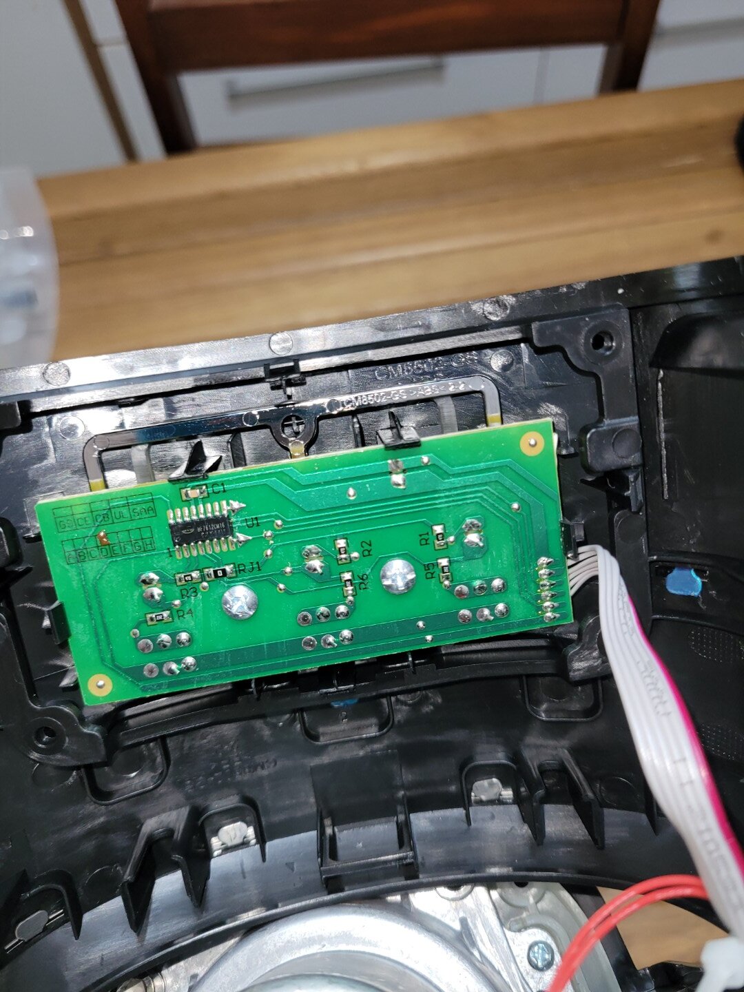

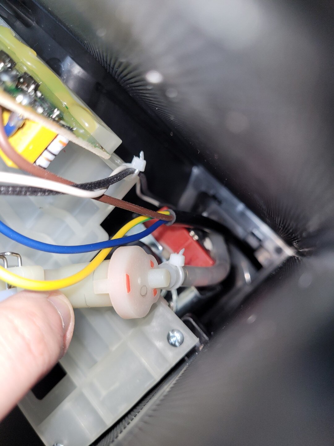

Comprei essa máquina no Paraguai recentemente sem entender nada de café ou de espresso, e só agora estou estudando sobre kkkkk. Já comprei filtro despressurizado e outros acessórios que estou aguardando chegar.

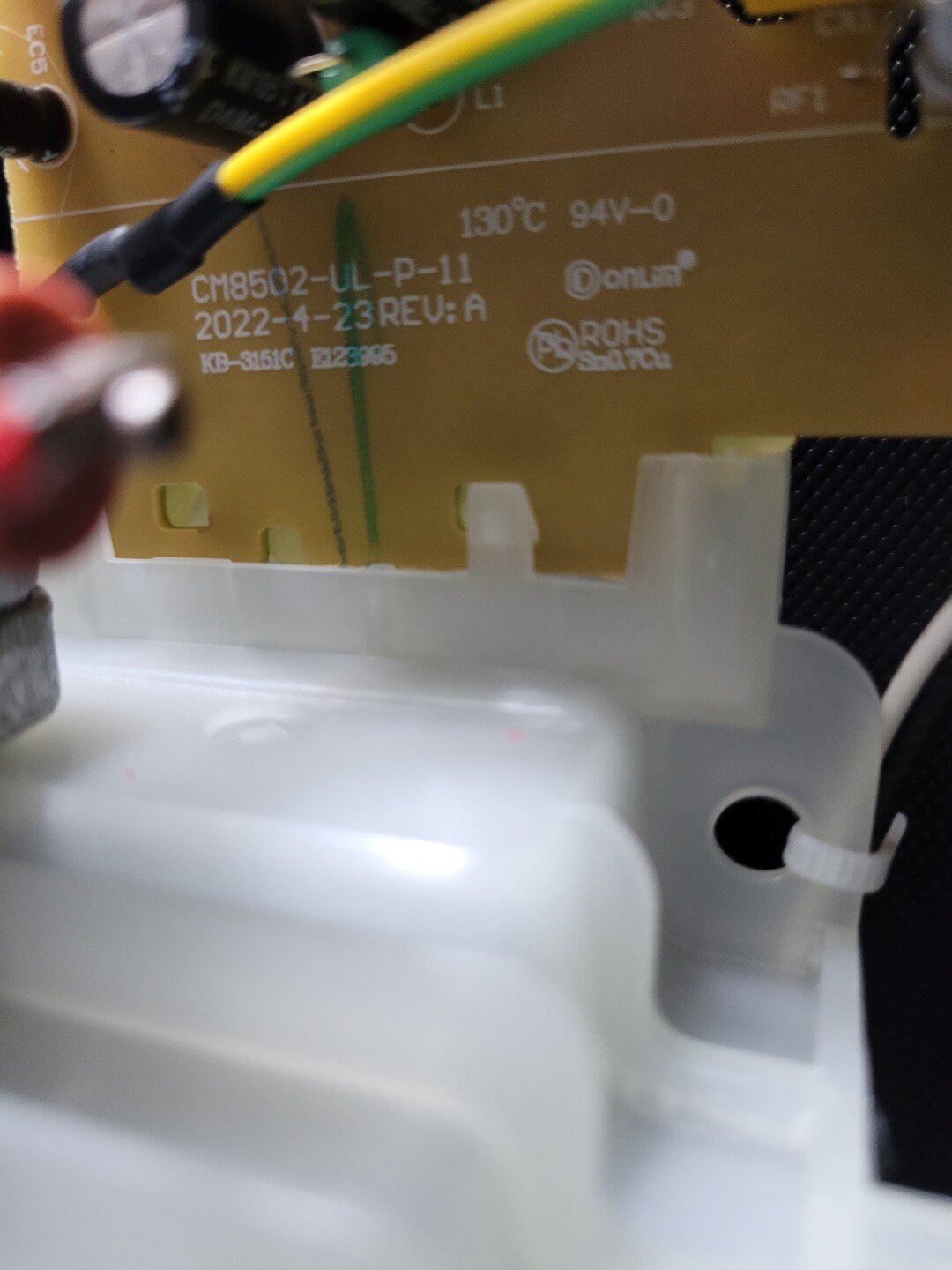

Assim como outros desses modelos baratos, ela é white label. Também é vendida na Austrália como "Kmart Anko Compact Espresso CM8502-GS".
A caldeira parece ser mais potente que da Philco, pelo menos em Watts nominais. Tenho termômetro espeto, a água direto do chuveiro em um copo morno sempre da uns 81-83c. Sera que tá saindo a uns 90c da caldeira?
Outra coisa curiosa é que ela tem uma pré-infusão programada. Joga água 2 segundos, pausa por uns 3, e depois solta a água normal.

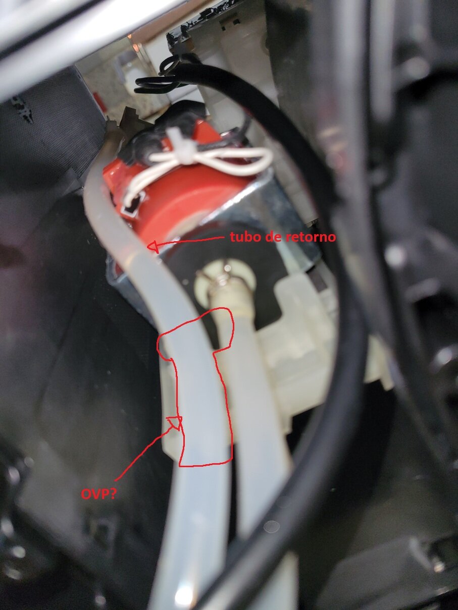

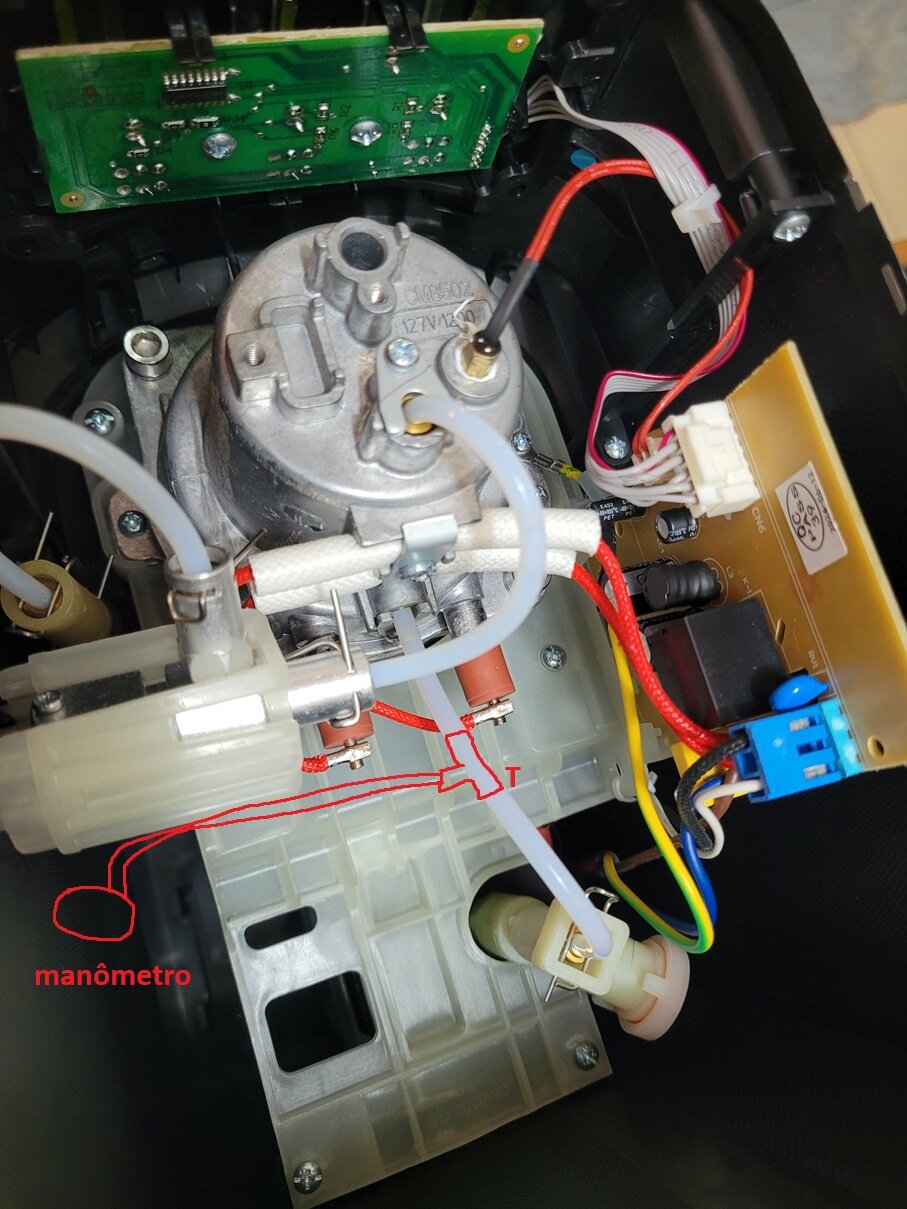

De início vou tentar fazer os mods de manômetro e OPV e vou postando aqui os resultados. O manômetro acho que vou instalar com um T no meio desse tubo que vai da bomba para a caldeira. No caso do OPV, devo instalar entre a bomba e a caldeira, ou na mangueira de volta para o tanque?
