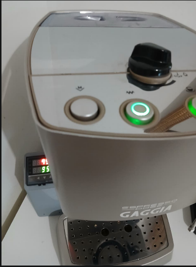

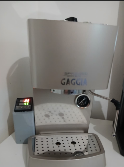

  5. Negocie um pouco ou faça um esforço e tente uma Gaggia usada. Na faixa de 3.000 é o melhor que consegue. Fazendo modificações no futuro, é uma máquina que pode te atender muito bem por um bom tempo. Para colocar ela em 9bar é só uma mola que compra até no Aliexpress, cerca de 20 reais. Segue uma da OLX: Gaggia vermelha
