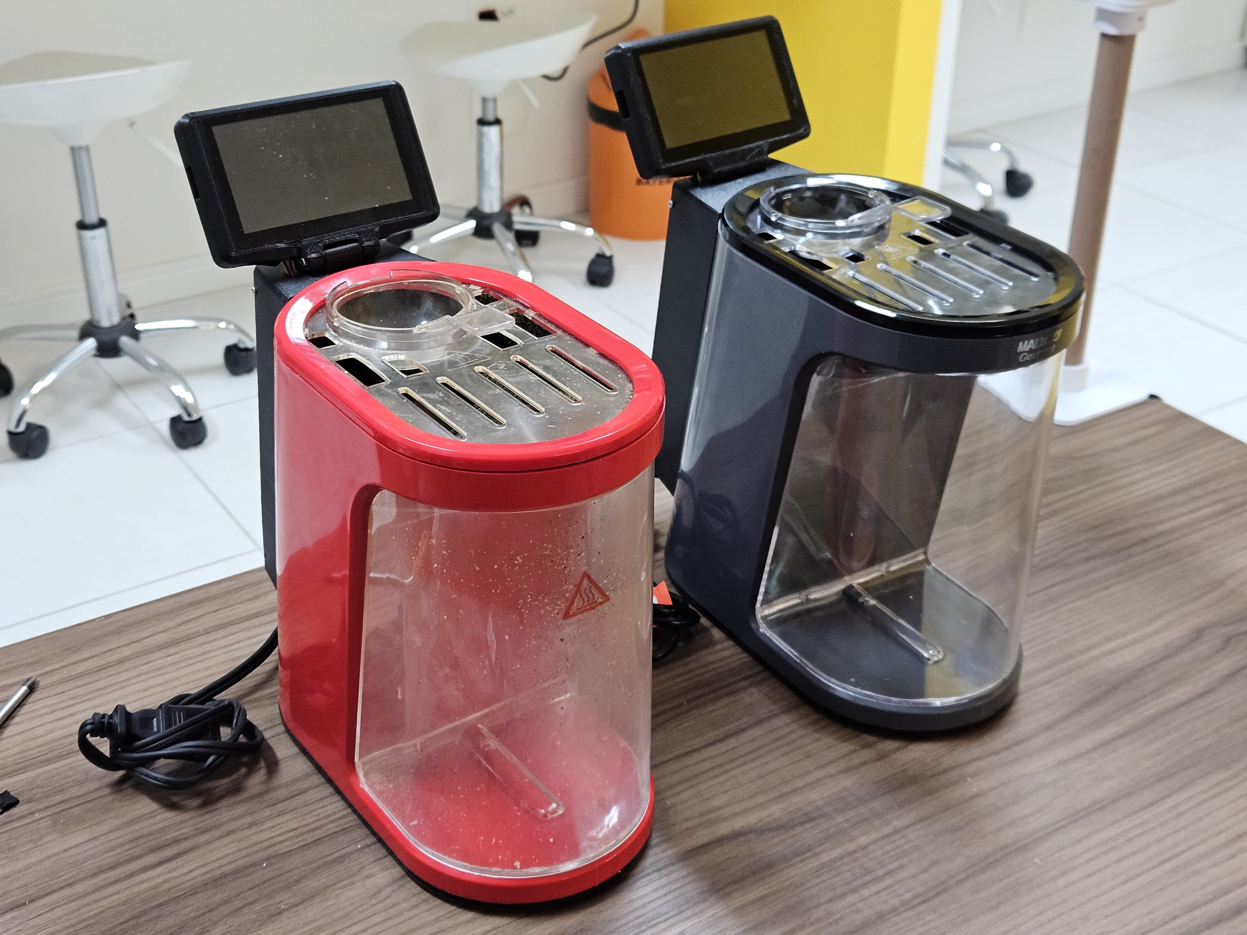

Fala Pessoal, blz? Eu acompanhei um pouco os posts aqui desse tópico e estava a tempos querendo usar a pipoqueira para torrar, estou a alguns meses trabalhando em um projeto para modernizar a pipoqueira e tornar viável a torra de forma automatizada. Esotu disponibilizando o projeto no Github para quem quiser se aventurar. A ideia era usar um Display com ESP32 Integrado e colocar no display o controle automático da torra com perfis segmentados. Dá para configurar as curvas, os tempos de cada uma e a etapa final que é o resfriamento automático. Depois de configurado o perfil é só clicar em iniciar que ele faz o processo todo sozinho. Além disso tem uma série de verificações de segurança no firmware, se ele detecta qualquer anomalia ele corta a alimentação da resistência. Ele tem atualização de firmware remoto para futuras evoluções e tem uma integração com o Artisan por MODBUS pelo WiFi, para quem está acostumado. A experiência comigo aqui está sendo muito boa, já torrei vários kgs de café e a repetibilidade ficou ótima, como configura tudo pelo display fica prático pois não precisa de computador ou cabo para nada. segue o link do repositório: https://github.com/marceloajunqueira/poproaster/ A documentação não está completa ainda mas tem o diagrama elétrico e o link dos componentes. Se quiserem montar e tiverem dúvidas manda por aqui, a ideia é aprender com vocês também e melhorar o projeto. Quem puder dar estrela no repositório do github ajuda também. Valeu.

Oi Pessoal, a vários meses venho desenvolvendo um projeto de hardware DIY e firmware para adaptar uma pipoqueira elétrica e trazer recursos profissionais para uma torra caseira. O conceito é parecido com o que o Gaggiuino faz, uma tela touch, com perfil de torra por segmentos e 100% automático. repetibilidade de 100%... Além disso ele traz a opção de integrar com o Artisan, para quem já tem mais experiência nele. Estou usando ele a um tempo e estou gostando bastante das torras, por isso decidi abrir o projeto, ele está no Github: https://github.com/marceloajunqueira/poproaster/ A ideia era deixar simples, usando componentes de fácil acesso, mas com um cuidado de deixar seguro e todo fechado, com uma estética agradável para deixar na bancada. Optei por usar um modelo de pipoqueira que popularizou mais recentemente, ela é fechada o que ajuda a voar menos cascas e tem um aspecto melhor. A documentação ainda não está completa mas tem a BOM, diagrama de ligação e uma ferramenta para subir o firmware no display direto pelo browser. Devo melhor a documentação de montagem com o tempo e dependendo do interesse de mais pessoas montagem. Quem gostar dá uma estrela lá no projeto do Github.
