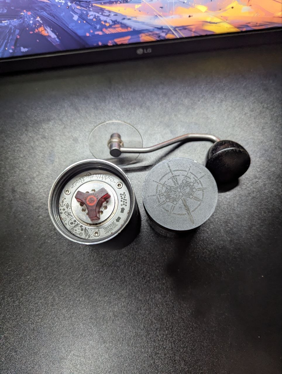

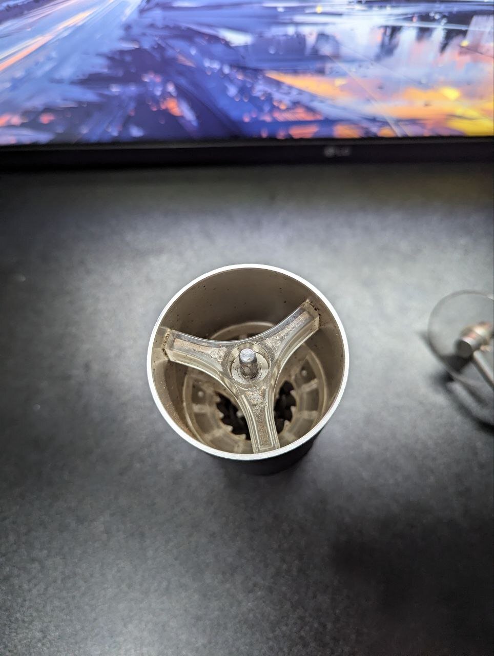

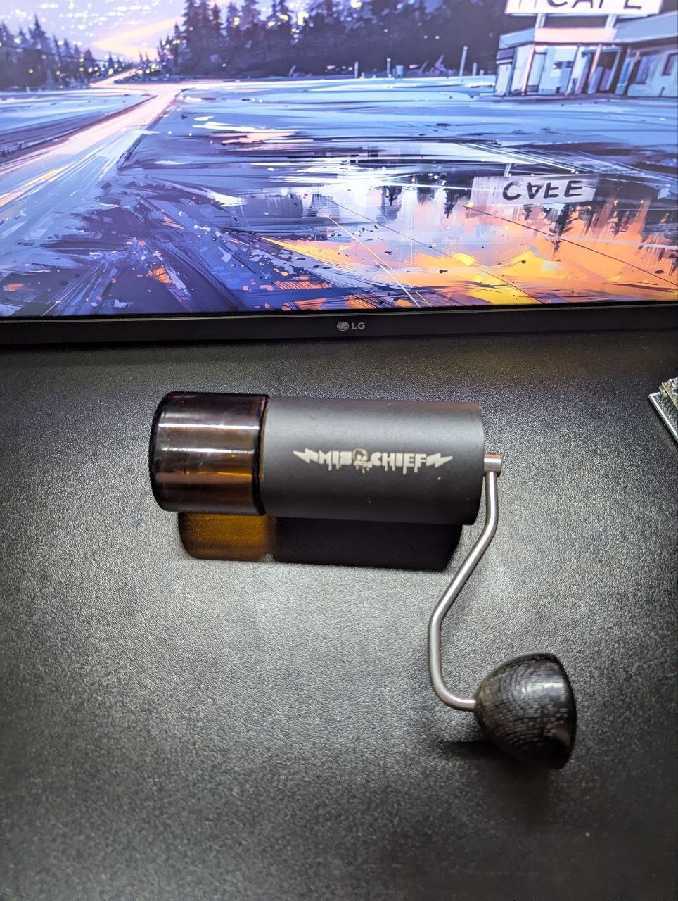

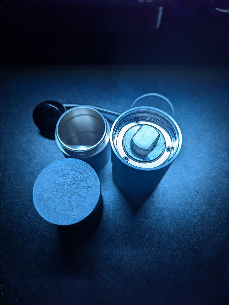

Moedor Havmore C60, cópia fiel ao comandante C60. Excelente moedor, basicamente cópia exata do C60, mas com corpo em aluminio. Mesmo setting do Red Clix. Estou vendendo pois comprei 1 e me enviaram dois. Achei uma melhoria significativa do Mischief M40. Vai com pincel de limpeza, copo coletor de aluminio e um copo em 3D para guardar café, que também pode ser utilizado no moedor. Não tem marcas de uso, não foi usado. Está novo. Valor: R$650,00 Link OLX > https://al.olx.com.br/alagoas/eletro/eletroportateis-para-cozinha-e-limpeza/moedor-havmore-c60-copia-comandante-c60-1482142901? -
Moedor Mischief M40, 8 meses de uso, excelente estado. Usado apenas em viagens. Vem com copo coletor em Vidro do Comandante. Cópia do comandante C40, sensorial basicamente igual. Excelente moedor. Já com red CLIX. Acompanha: Caixa, pincel de limpeza, copo impresso em 3D para guardar café ao viajar. Valor: R$ 600,00 Farei link no olx
Eu tenho os dois, eu diria que ambos tem a mesma qualidade. Considerei o H60 um upgrade direto do M40 para o meu perfil. Eu prefiro maior acidez, o H60 consegue isso sem perder muito corpo.
tbh, só não curti que a peça do red clix dele é em alumínio também. Daí a manopla não encaixa magneticamente.
Nossa, imaginei que você já tinha comprado! Por favor, faz uma avaliação decente! Só tive o M40 para comparar aqui. Se quiser, removo o post pra ficar só o teu : ) Edit: Sobre os clix, realmente é mais parecido com o Red Clix do que o Golden? Testei mais com coados e soup, foi a exp que tive. Espressos sairam no mesmo clique que no M40 basicamente. Só não com a basket de 15g na Gaggia.

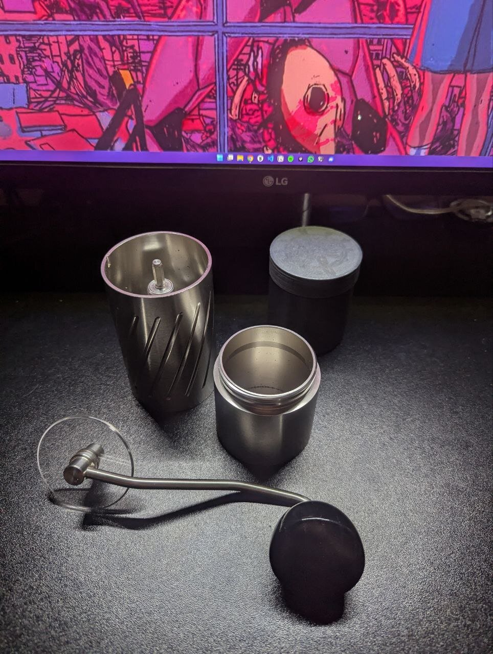

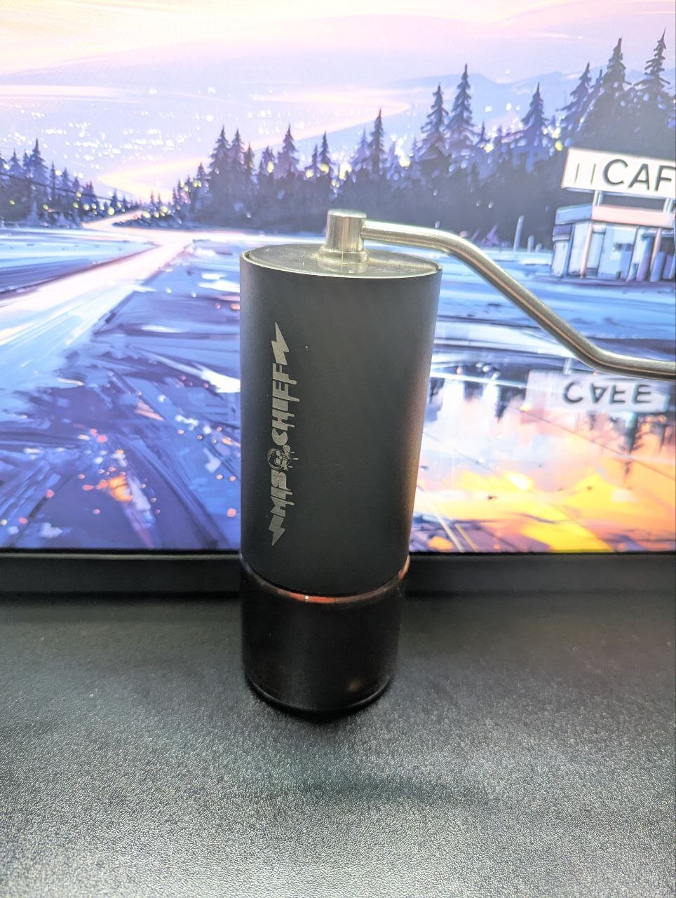

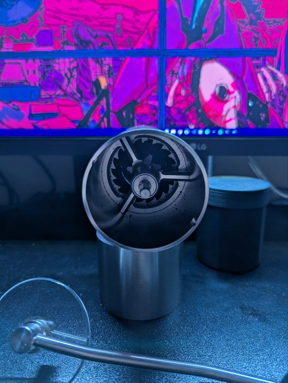

Olá pessoal! Não sou EXPERT igual ao nosso amigo @MarcioMO e nem vou conseguir fazer uma comparação boa o suficiente, mas vi esse moedor numa promo e resolvi testar. É basicamente um clone do Comandante C60, possui o mesmo estilo e tamanho de mós, todo o interior é feito em aço. É extremamente resistente, parece mais uma arma do que um moedor. Com o ZP6/K6/K4 eu sentia que se caisse, poderia quebrar, danificar, amassar. Se esse cai, quebra uma cerâmica ou o seu dedo. A construção é similar ao do Mischief M40, não é tão premium quanto os comandantes (já explico). O sistema de clicks é igual ao Red Clix, aparentemente possui mais clicks que o Golden Clix. O que é uma boa melhoria, para ser honesto. O corpo é feito em alumínio, por conta disso o peso é cerca de 290g mais leve que o Comandante. Todo o sistema de mós e o que segura ela no corpo é em aço. O copo coletor também é de alumínio. Cabe cerca de 45-50g de café dentro. É compatível com os copos do Comandante/Mischief. Construção é bem similar ao Mischief M40, diria que a mesma qualidade. Com uma exceção de a bottom não tem nem mesmo o desenho com a direção de finer/coarser. Não sei se o motivo era ser mais minimalista ou se simplesmente esqueceram. Fiz testes de moagem com 3 métodos: Espresso (Flair GO) - 14g, click 19-22 (28s para moer) Espresso Gaggia Classic - 18g, click 14 - 18 (40s para moer) V60 - 15g clicks 42 - 48 (15s para moer) ORB (Sopa) - 22g clicks 32 - 36 (20-25s para moer) Os clicks são iguais ao Mischief M40/C40 com Red Clix. Tempo de moagem com ele é pelo menos duas vezes mais rápido do que o Mischief M40. É um pouco mais duro também, lembra a força que era necessário para moer no Kingrinder K4. Uma fato interessante, caso você goste de moer com ângulo/ slow-feeding você ainda assim consegue moer mais rápido que o M40/C40 sem ângulo e sem força alguma. Sensorial na maioria dos métodos foi o mesmo: É bem parecido com o M40/C40. Mas parece realçar um pouco mais acidez, especialmente cafés de torra mais clara. Eu particularmente gostei, inclusive estarei vendendo meu M40 em breve. Utilizei para teste os cafés: Moka de Schrodinger (Esse aqui fiz com o ZP6, SSP-MP e se saiu melhor com o C60FAKE) Especiaria Astral (zp6 também) Frutadinho (esse aqui também o C60 se saiu melhor) Paraíso do Pedro (sem duvidas ZP6 ganhou aqui) - > Sopa no click 40 Recomendo para quem 1. Quer ter um comandante, mas não quer pagar o preço. Performance e sensorial é similar ou igual. 2. Quer algo inquebrável ou uma arma. 3. Gosta do perfil da comandante de corpo e acidez. 4. Usa predominantemente para coados. Para espresso ele é bom e tem clicks suficientes para brincar, mas ter de contar clicks é chato. No geral, gostei bastante da compra em especial para o resultado que oferece. Paguei cerca de R$620,00 no aliexpress, já com impostos. Por algum motivo errôneo me enviaram dois moedores. Ainda não sei o que fazer com o segundo moedor. (sim, já tentei devolver, pediram para eu ficar. Provavelmente devo vender junto com o M40.)

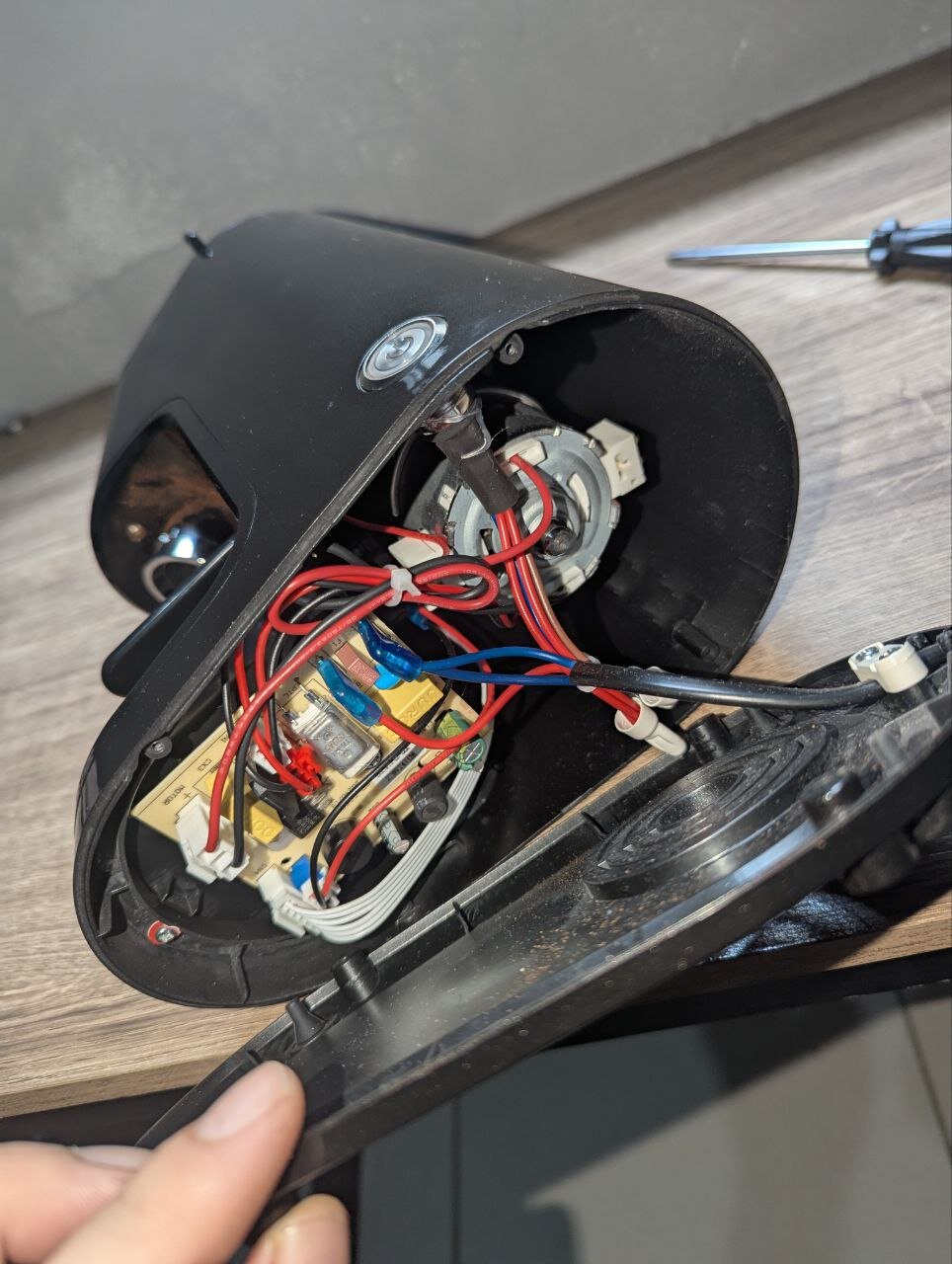

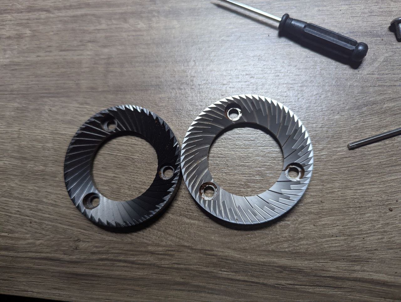

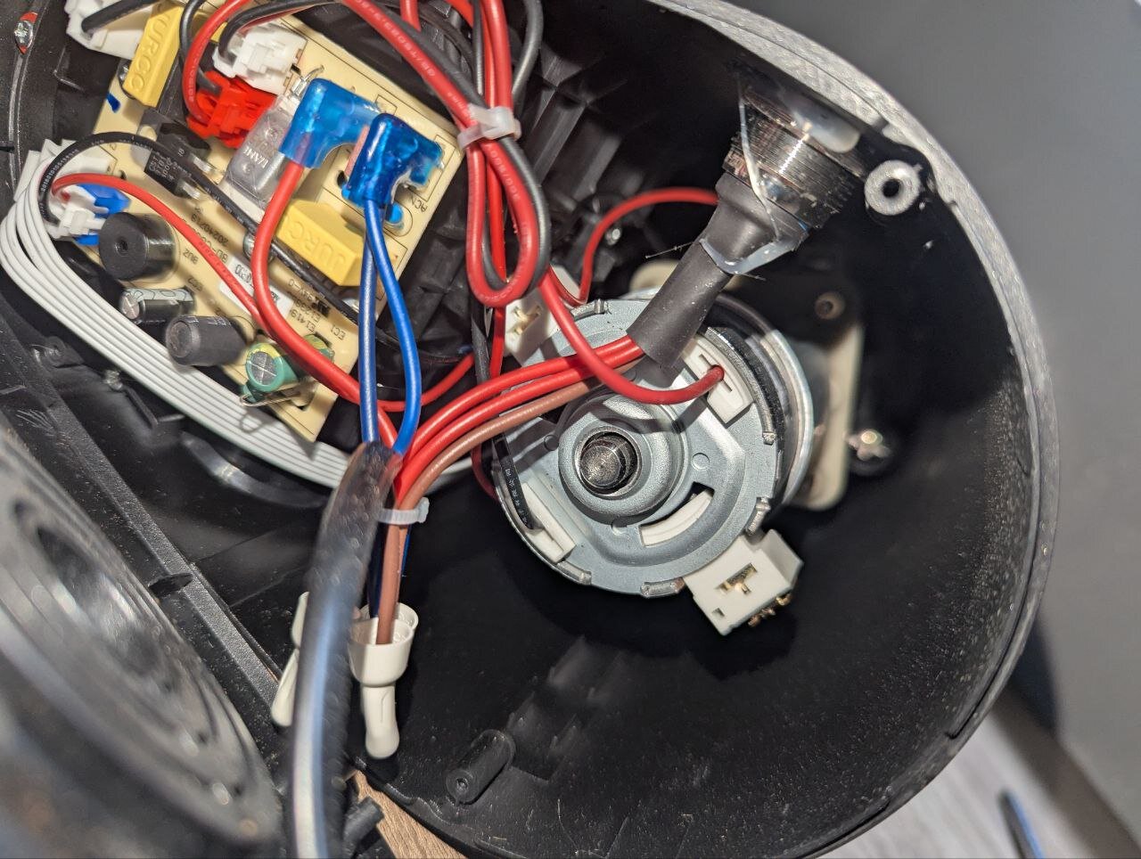

Sobre as lâminas definitivamente prefiro as SSPMP-Fake. As originais eu não consegui fazer elas encostarem, nem abaixo de zero. Tentei fazer o alinhamento, mas não tocou de forma alguma. Dito isso, tava conseguindo tirar espresso 1:2 com a Gaggia em 9-6 no settings. Com a lâmina SSP-Fake o zero fica no 15. A Lâmina encosta entre 15 a 10. E com o motor desligado, você vê que as lâminas param quando chega em 4-3. Desconsiderando o 15 como zero, contando como zero = zero. Espresso na Gaggia sai com 32-24 (depende do grão). Flair - 37-45 Coado - 85-95 (sai bem bem mais uniforme que com o original, mas com menos boulders não sei se é estranho). Outra diferença é que com a SSPMP-fake é quase 3x mais lento que a original. Ainda não sei se fiz o alinhamento correto, tentei fazer a primeira vez e acabei piorando. Resolvi só instalar a lâmina nova, sem papel alumínio e acho que tocou quase em todas as partes. Mas, sou noob demais pra isso, eventualmente tento novamente. Resolvi trocar as lâminas de novo para testar as originais e resolvi abrir a parte de baixo, Segue fotos: Trocar o botão de liga/desliga parece fácil. Seria interessante colocar um toggle pra moer e não depender do touch. Acho que é possível. Também achei bem simples o motor, vou ver especificações depois. No caso de queimar, seria fácil trocar ou até fazer um "Pimp my Grinder" e trocar o motor por um outro com controle de rotação. -
