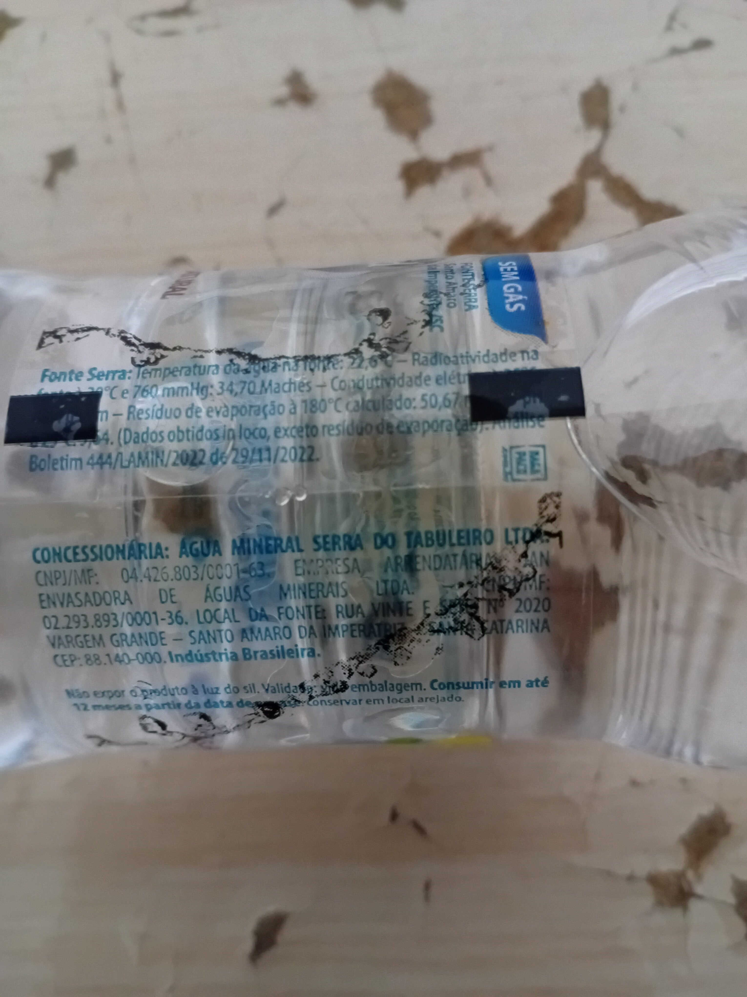

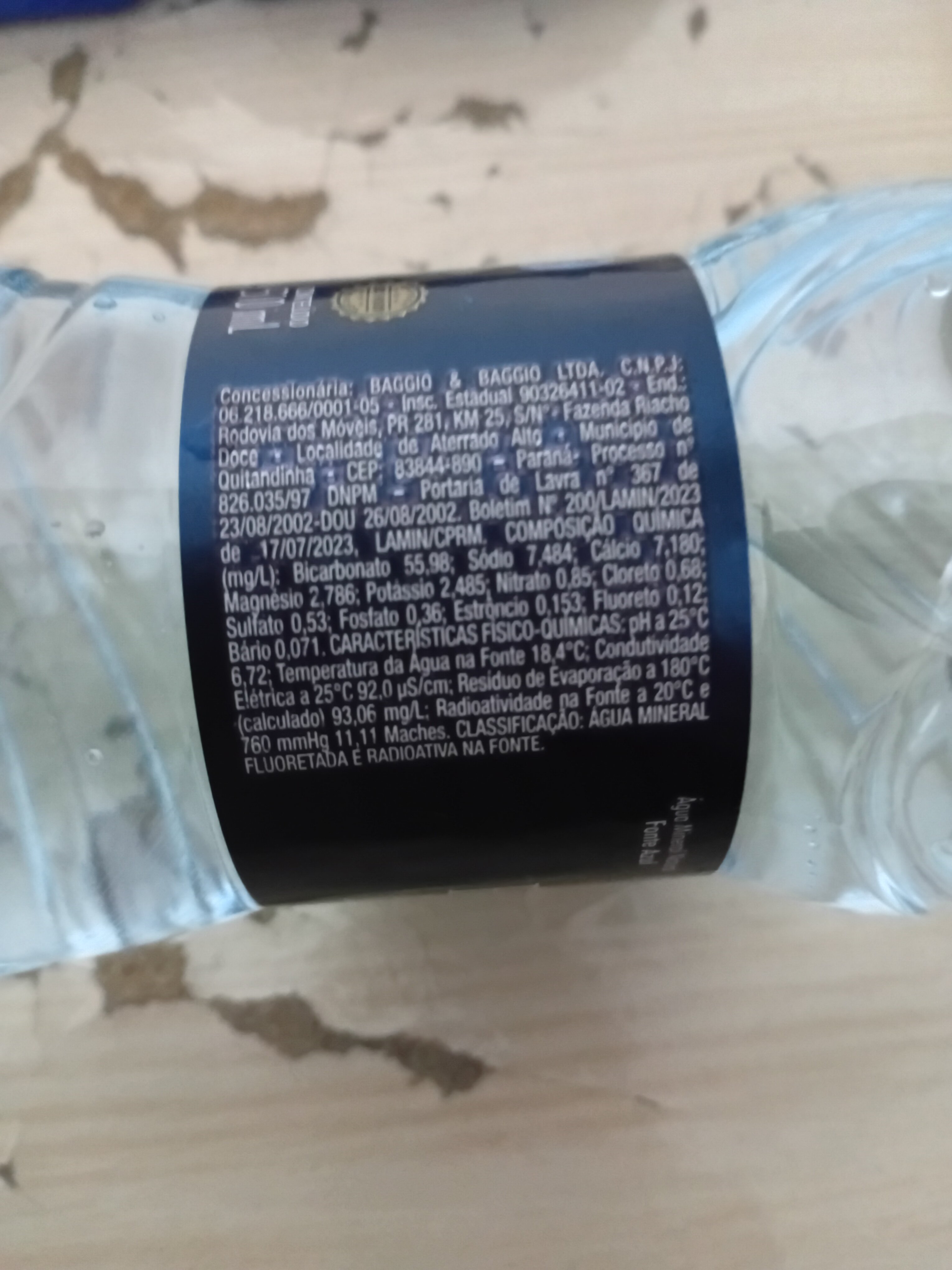

Comprei essas duas águas, a primeira é a Font Life e a segunda, Água Pura. Elas são boas para se fazer café? Qual das duas é melhor? (Na foto não dá pra ver, mas o PH da Água Pura é 5,64 e a condutividade elétrica é 49,4) -
