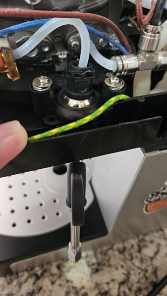

2024-11-21-21-24-05-Clipboard.png    2024-11-21-21-26-07-Clipboard.png    2024-11-21-21-28-21-Clipboard.png

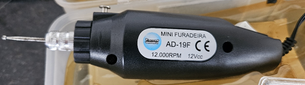

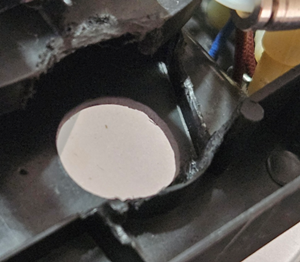

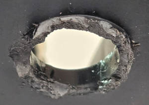

Tive que literalmente arrombar o suporte original que é colado e já havia quebrado numa tentativa frustrada de desmontagem no passado.
Após aquele trabalho artesanal com essa super ferramenta de precisão..
ficou assim o local da instalação...
Perceba que desbastei outras partes internas para acomodar o suporte do tubo.

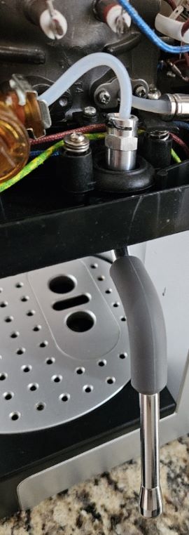

Esse foi o resultado com mais uma cicatriz nessa Chef Crema guerreira
Cortei o acabamento de silicone para ter tubo suficiente para uma vaporização! Esse tubo é o que ficava por baixo do panarello da Delongui, por isso é bem curto, mas já possibilita uma vaporização.

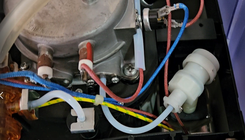

O mesmo tudo de água do tubo de vapor original serve perfeitamente neste da delongui, é o mesmo sistema!
Consegui um encaixe muito bom no suporte do tubo, ainda não resolvi como fixá-lo definitivamente, mas já da pra usar tranquilamente. Provavelmente devo colar 2 buchas para parafusar o suporte em breve.

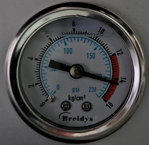

Aproveitando a compra na NS Shop, peguei essa vávula da Delongui para consertar a outra Chef Crema que tinha aqui parada e deu super certo, fica a dica para quem precisar!
Saiu mais barato que na China! R$65,00
https://www.nsshop.com.br/vavula-de-seguranca-bomba-cafeteira-delonghi-bar-ec-id-54045-p12310?v=1732234414
Na esquerda é a vávula original quebrada (já quebrei 2), a outra é a válvula nova da Delongui
Só enroscar no local da original e é sucesso!
Ficou entre 14-15bar

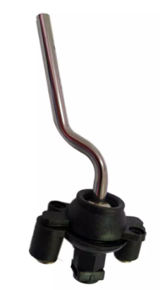

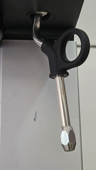

Alimentando meu vício, troquei o tubo de vapor novamente! Agora consegui um da Oster Perfect Brew, mas como o vendedor fez o favor de não mandar o fixador do tubo, usei o mesmo do anterior.
O tubo da Delongui (anterior) funcionou bem, mas era muito curto.
Com o tubo da Oster, parece que facilita a vaporização, não precisando fazer muito malabarismo com a pitcher.
Gostei do resultado!

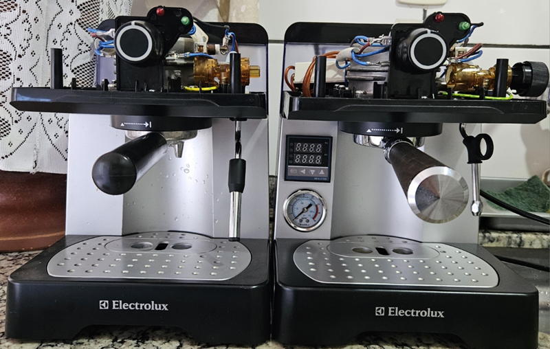

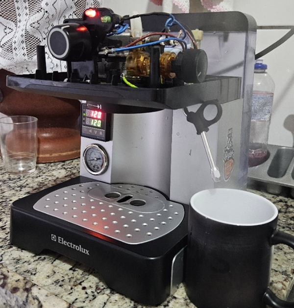

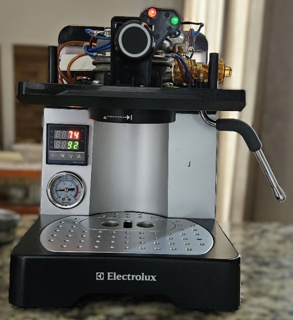

Em 08/01/2024 at 18:04, Roger W. Rocha disse:
Aproveitando o 1° dia de férias, mandei o PID pra dentro da máquina.
Vou ter que comprar outro manômetro já com glicerina, pois a gambi que fiz vazou...
Olá @Roger W. Rocha.
Como conseguiu colocar o REX-C100 nessa máquina? Ele é quase uns 2 centímetros maior do que a carcaça nessa parte mais acima.
Em 09/02/2026 at 03:49, M1k10 disse:
Tem alguns PID que são mais curtos.
Eu usei um na minha Philco que tinha 11cm e encostava a parte de trás na carcaça.
Depois achei esse PID de 8cm que fica bem mais fácil de trabalhar. Pega o modelo SSR.
  • Curtir 1
