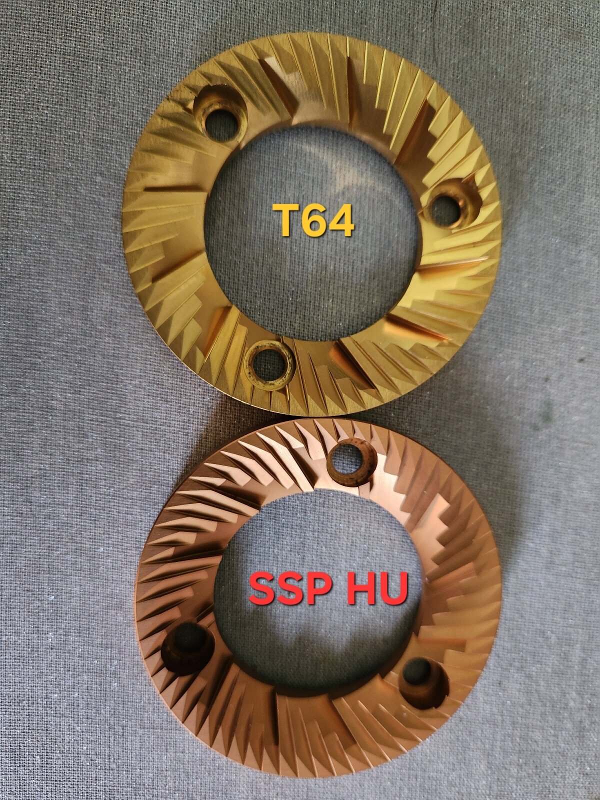

Voltando ao substituto do DF64V, encontrei o T64 (ou GT64 ou IT65 dependendo de quem esta vendendo) e comprei numa promoção do Aliexpress pagando menos de 4mil reais considerando os descontos de moedas e Cash back. Adquiri a versão com controle de RPM em led (parecido com o DF) que veio com mós genéricas revestidas de material amarelo e muito semelhantes às SSP HU, Voltagem 110v e potência 300W. Detalhe é que nas figuras do anúncio estava dizendo que vinha com as mós da Italmill e o controle era analógico, mas tudo bem.

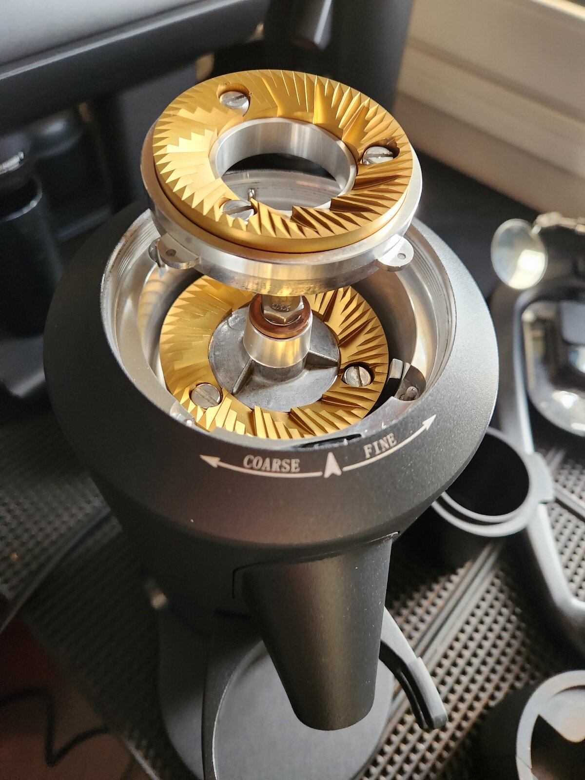

Primeira coisa que verifiquei assim que recebi foi se era compatível com as mós da SSP, pois alguns usuários relataram casos em que não serviam e precisaram pedir os suportes das mós a parte. Felizmente, as minhas SSP HU serviram e todas as demais de 64mm: SSP MP e LS, Fellow gen2, Gorilla, DLC, Italmill e Lebrew sweet.
As mós padrão que vieram produziram um espresso bem parecido com as SSP HU, mas com vantagens operacionais que fizeram o moedor não travar durante a moagem de torras médias-claras e claras. Embora com as SSP HU o moedor apresentava algumas travadas durante a moagem, foi possível moer para espresso, mas o mais garantido foi colocar os grãos aos poucos. Para torras médias e médias-escuras, consegui moer tudo de uma vez sem problemas. Desconfio (só achismo mesmo) que pelo diâmetro um pouco menor e talvez geometria ligeiramente diferente das mós padrões sobre mais espaço do que as SSP.  As mós SSP MP também apresentaram o mesmo comportamento das HU, mas com as demais mós, não aconteceu.

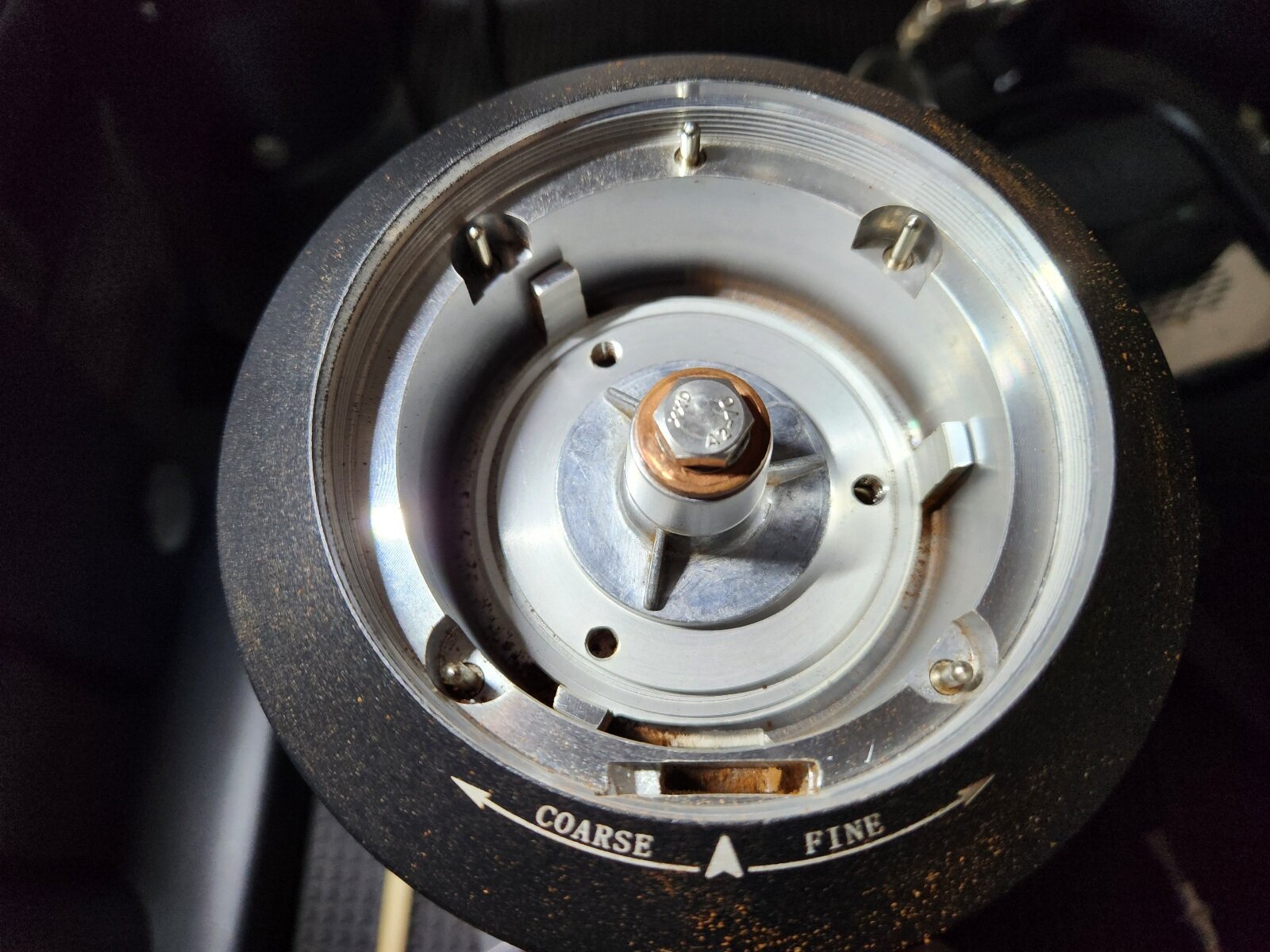

  • Acesso simples às mós apenas desrosqueando o suporte da mó superior que também é um single hopper e seletor de granulometria.

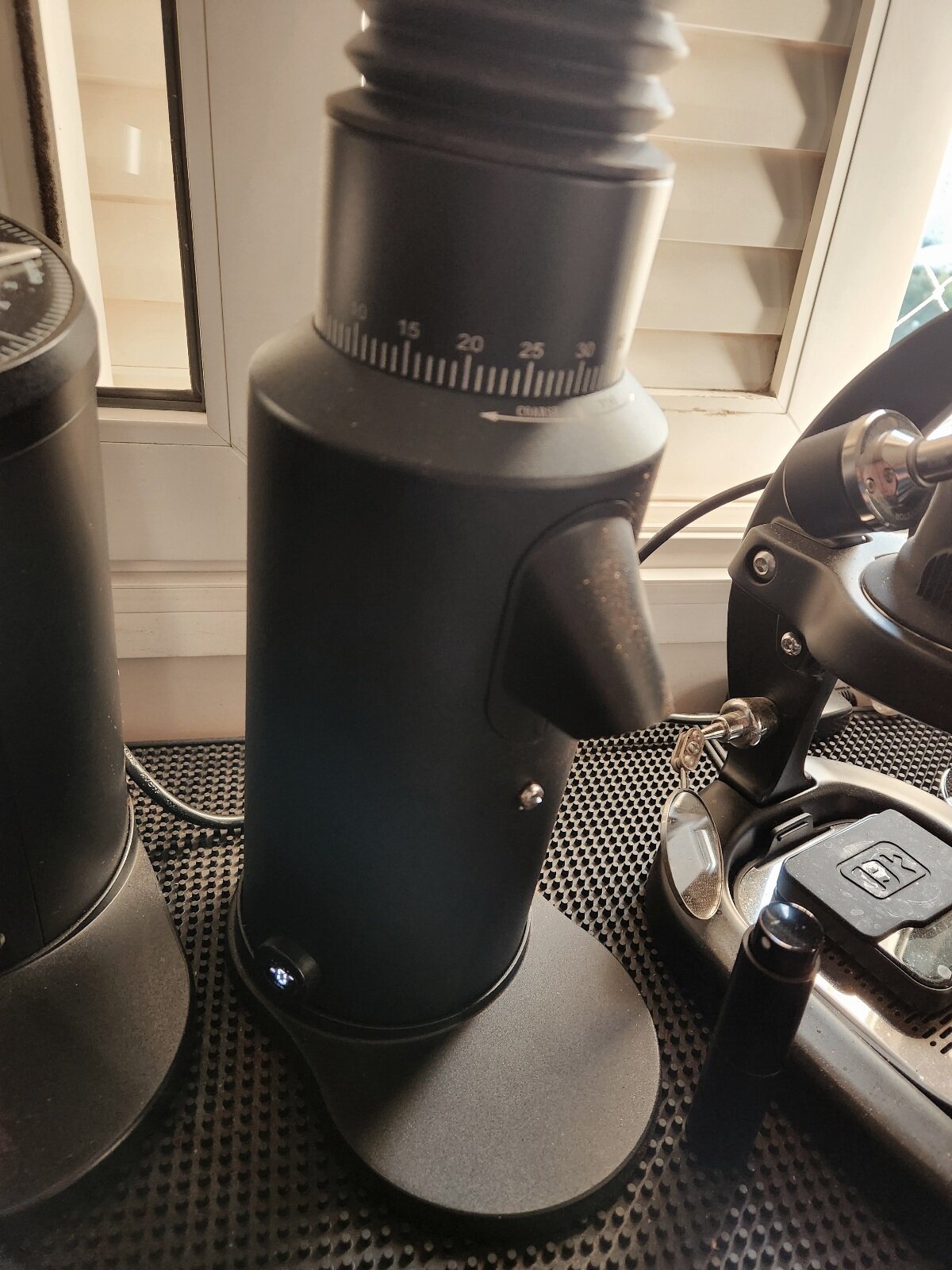

  • Controle de RPM variando de 900 a 1900

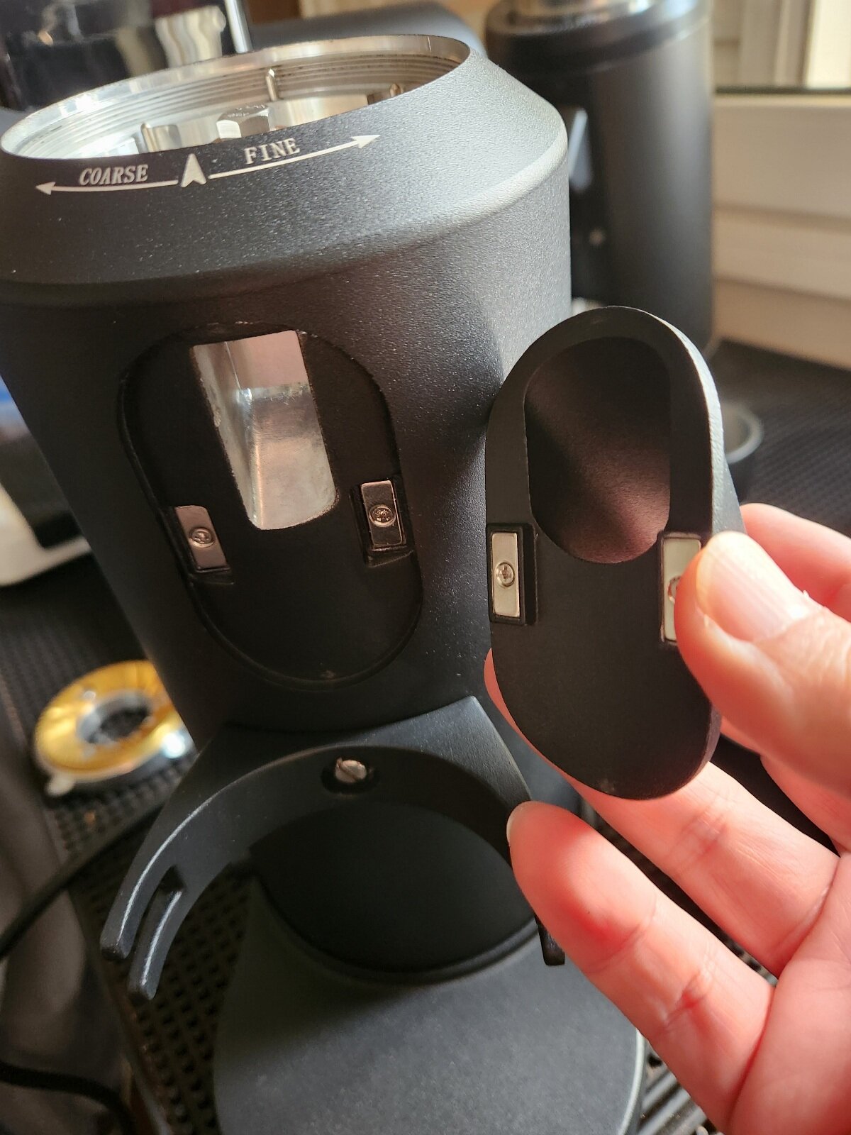

  • Bico da saída do café moído é destacável e preso com imãs super fortes (note pelas fotos que colocaram parafusos nos ímãs para eles não saírem com o tempo

  • Precisa usar a sanfona (bellows) para diminuir a retenção e precisa fazer rdt para diminuir a estática
