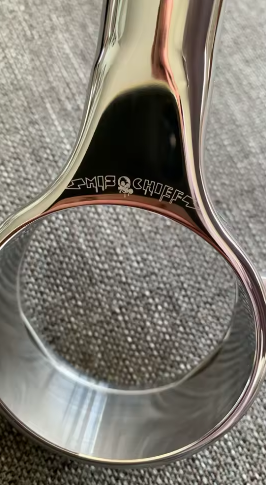

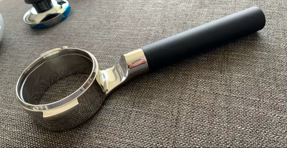

ivanz Postado 2 de Junho Denunciar Share Postado 2 de Junho Colegas, eu estava em busca de um porta-filtro najed pra Silvia, sem interesse em pagar os impostos de importação e aguardar a demora do envio do original... Encomendei um porta-filtro genérico da icofee modelo e61 - 58mm com cesto de 21g e funcionou perfeitamente! Encaixe perfeito e todas as extrações sem qualquer vazamento. Com cupom de desconto saiu por pouco mais de R$ 100 na Amazon brasileira e chegou em 3 dias: (link do anúncio) 2 Citar Link para o comentário Compartilhar em outros sites More sharing options...
Bruno Silvia Postado 2 de Junho Denunciar Share Postado 2 de Junho Excelente dica! Já me frustrei com outros dois PF para a Silvia que só vazavam. Aproveito a oportunidade para indicar o que funcionou pra mim tbm. Que é o da Mischief. PF lindo, plano e de excelente construção. Valor no Ali ~R$150,00 1 1 Citar Link para o comentário Compartilhar em outros sites More sharing options...
Gustavo Abreu Postado 21 de Julho Denunciar Share Postado 21 de Julho Ola caro! Depois de ler seu post encomendei tranquilo o mesmo PF. Acabo de comprar minha Silvia V6. Porem ele deixa espirrar agua ( nao cafe) pelas bordas do grupo, apesar de bem moído e calcado! Sou barista e o café é um blend do Curto ( RJ ) torra média. Ai que desilusao. Será que tem a ver com o grão??? Agradeço o conselho Citar Link para o comentário Compartilhar em outros sites More sharing options...
ivanz Postado 21 de Outubro Autor Denunciar Share Postado 21 de Outubro Em 21/07/2026 at 14:23, Gustavo Abreu disse: Ola caro! Depois de ler seu post encomendei tranquilo o mesmo PF. Acabo de comprar minha Silvia V6. Porem ele deixa espirrar agua ( nao cafe) pelas bordas do grupo, apesar de bem moído e calcado! Sou barista e o café é um blend do Curto ( RJ ) torra média. Ai que desilusao. Será que tem a ver com o grão??? Agradeço o conselho Desculpe a demora, Gustavo. Mas, antes do PF eu troquei a tela do grupo, um kit próprio usar bem o naked. Sua tela é original? Ela tem aquele parafuso no meio? Citar Link para o comentário Compartilhar em outros sites More sharing options...
