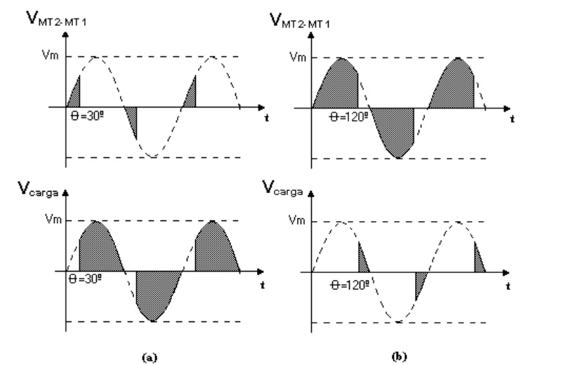

Diogo Santos Postado 30 Dezembro 2020 Denunciar Share Postado 30 Dezembro 2020 Acredito que a bomba seja o modelo abaixo: Não será necessário cortar fios, basta utilizar terminais para fazer a ligação. Para fins de testes, daria até pra usar uma resistência em série e depois de testado aplicar o dimmer. Num cenário ideal, se desse para colocar o potenciômetro em posição camuflada e que permitisse o controle, ficaria perfeito. 1 Citar Link para o comentário Compartilhar em outros sites More sharing options...
Pedro Freire Postado 30 Dezembro 2020 Denunciar Share Postado 30 Dezembro 2020 41 minutos atrás, MMOnodera disse: Pedro e Carneiro, agradeço muito por me indicarem a direção. Especialmente ao Pedro por compartilhar seus conhecimentos valiosos. Vou fazer os experimentos e falo os resultados. Obrigado!! Enviado de meu SM-G973F usando o Tapatalk Nao tem de que. Abraço e Feliz Ano Novo! 1 Citar Link para o comentário Compartilhar em outros sites More sharing options...
MarcioMO Postado 30 Dezembro 2020 Denunciar Share Postado 30 Dezembro 2020 Acredito que a bomba seja o modelo abaixo: Não será necessário cortar fios, basta utilizar terminais para fazer a ligação. Para fins de testes, daria até pra usar uma resistência em série e depois de testado aplicar o dimmer. Num cenário ideal, se desse para colocar o potenciômetro em posição camuflada e que permitisse o controle, ficaria perfeito. Olá Diogo, primeiro vou instalar o dimmer e ver como fica.... depois vou estudar mais e vou considerar sua ideia. VALEU!!!!Enviado de meu SM-G973F usando o Tapatalk Citar Link para o comentário Compartilhar em outros sites More sharing options...

Diogo Santos Postado 31 Dezembro 2020 Denunciar Share Postado 31 Dezembro 2020 Em 30/12/2020 at 00:06, MMOnodera disse: No meu caso o Boom vai ser para um café melhor, eu espero! Acho que o dimmer é para instalar na fase sim. Enviado de meu SM-G973F usando o Tapatalk Entrando num detalhe buscando um resultado melhor, mas se tiver dificuldades com o ajuste, vale tentar com um potenciômetro linear. Não sei qual a especificação do seu dimmer. Abs Citar Link para o comentário Compartilhar em outros sites More sharing options...
MarcioMO Postado 31 Dezembro 2020 Denunciar Share Postado 31 Dezembro 2020 Olá Diogo. Desconfio que esse meu dimmer não é linear, pois estava usando um igual numa outra máquina e a distribuição do ajuste não era muito linear. Se não me engano, 1/8 já reduzia bem a pressão máxima. De qualquer forma, se eu não conseguir controlar muito bem a pressão na breville quando instala lo, vou tentar um outro linear. Valeu pela dica! Enviado de meu SM-G973F usando o Tapatalk Citar Link para o comentário Compartilhar em outros sites More sharing options...
MarcioMO Postado 2 Janeiro 2021 Denunciar Share Postado 2 Janeiro 2021 @Pedro Freire, Diogo, instalei o dimmer no fio azul, que vem direto da "central" a direita, desplugando-o e fazendo a conexão com o dimmer. Funcionou! Fiz alguns testes, com exatamente mesmo quantidade de café e condições de tamper, e houve alteração na pressão indicada pelo mostrador. Para o meu gosto, os cafés ficaram melhores com pressão menor entre 8 e 9 bar. A dificuldade que tenho agora é saber como calibrar para próximo de 9 Bar, pois se trocar de café, vai mudar a moagem e aí tenho que calibrar novamente. Alguma ideia de fazer isso de modo mas científico? Outra dificuldade, como ambos adiantaram, é que ficou difícil de controlar com esse dimmer, pois ele fica muito sensível a qualquer leve giro que você faz. Por exemplo, girando cerca de 1/4 já não tem pressão praticamente. Vou pesquisar um dimmer linear como sugerido pelo Diogo e experimentar. Citar Link para o comentário Compartilhar em outros sites More sharing options...
