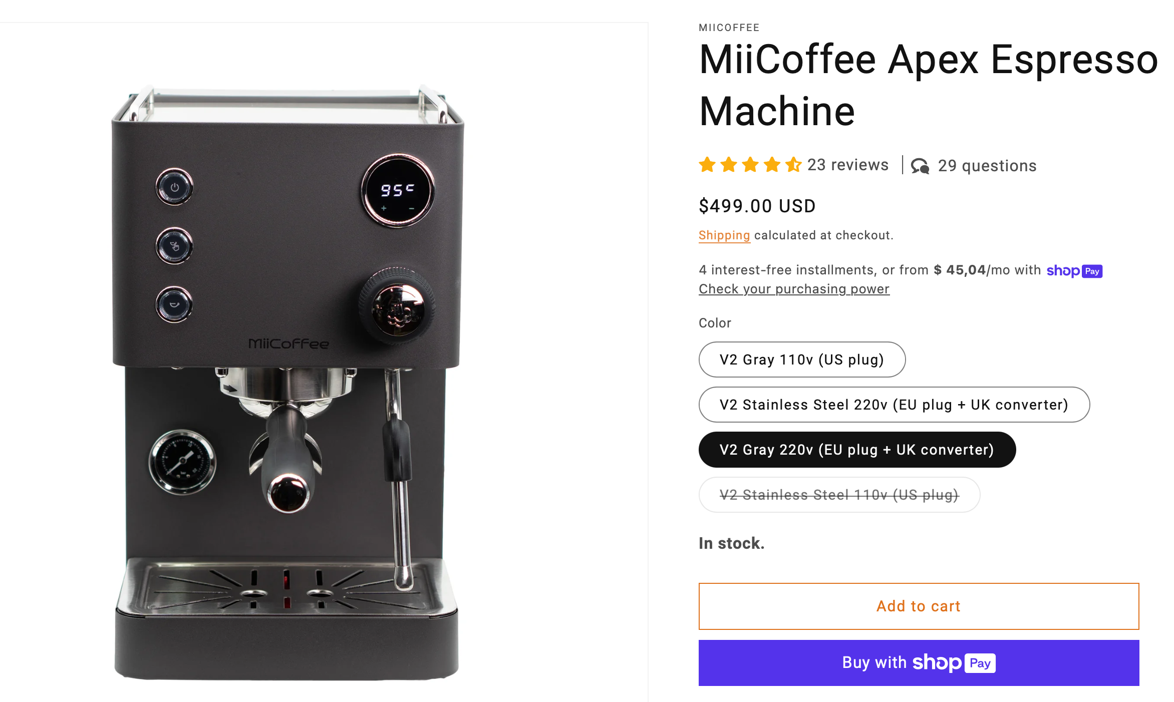

  4. Pois é, vi que no site realmente tem essa opção. Fico pensando como seria o processo de importação se comprado a partir do site oficial. Como seria feito o pagamento das taxas etc.
