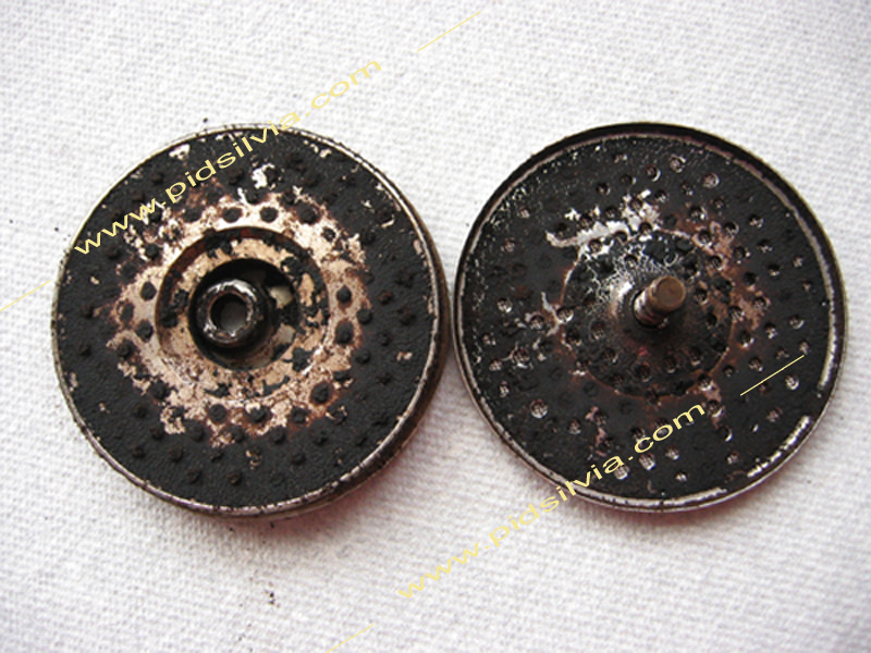

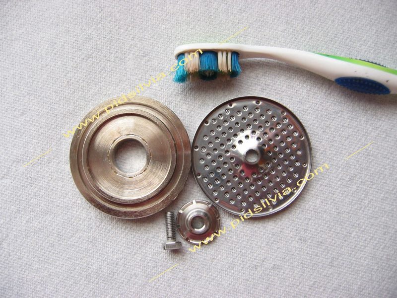

Mortari Postado 13 Novembro 2014 Denunciar Share Postado 13 Novembro 2014 Tiago, que bom que conseguiu, mas te aconselho a, assim que possível possível, arrumar uma chave de fenda cotoco (com o cabo bem curto) do tamanho que fique bem justo no parafuso e desmontar o chuveiro pra limpar. Você não tem ideia de como pode ficar imundo aquilo por dentro e, se chegou a entupir parcialmente o chuveiro da sua máquina, no seu caso deve estar bem sujo. Isso vai alterar inclusive o gosto do café. Como você nunca tirou, o parafuso deve estar meio engripado, depois que conseguir tirar uma vez vai ficar mais fácil de manter uma rotina de limpeza aí. Talvez com a máquina levemente aquecida fique mais fácil de tirar (mas cuidado pra não se queimar). Na hora de recolocar, aperta firme mas não precisa colocar força excessiva, assim não fica tão difícil de tirar na próxima vez. 2 Citar Link para o comentário Compartilhar em outros sites More sharing options...
Mortari Postado 13 Novembro 2014 Denunciar Share Postado 13 Novembro 2014 Essas fotos são bem "educativas", dá pra ter uma ideia em que estado de nojeira o chuveiro pode chegar se não for limpo com certa regularidade: E um antes e depois: Sacou porque não é só uma questão de entupimento? 1 Citar Link para o comentário Compartilhar em outros sites More sharing options...
