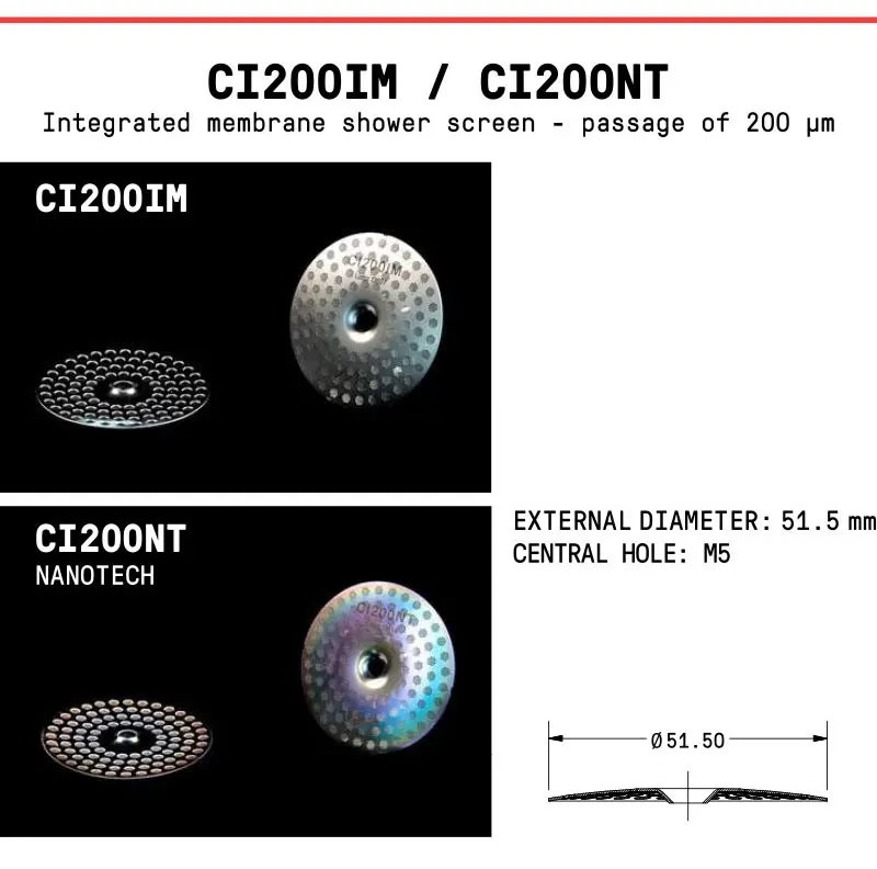

regisassao Postado 7 Agosto 2024 Denunciar Share Postado 7 Agosto 2024 11 horas atrás, João Dantas disse: Como você reparou essa água que fica, acredito que limpe o pó de café do filtro imediatamente após a extração Sugiro usar puck screen que suja muito menos o chuveiro e dar um flush depois da extração. Só a agua empoçada nao é suficiente. 9 horas atrás, Pedro7 disse: manual dizia para deixar algo em torno de 10 segundos antes de remover o filtro. Isso é porque nao tem solenoide e forma pressao. Se tirar logo após extrair, pode espirrar agua quente em você. 1 Citar Link para o comentário Compartilhar em outros sites More sharing options...
