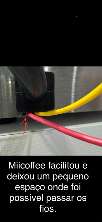

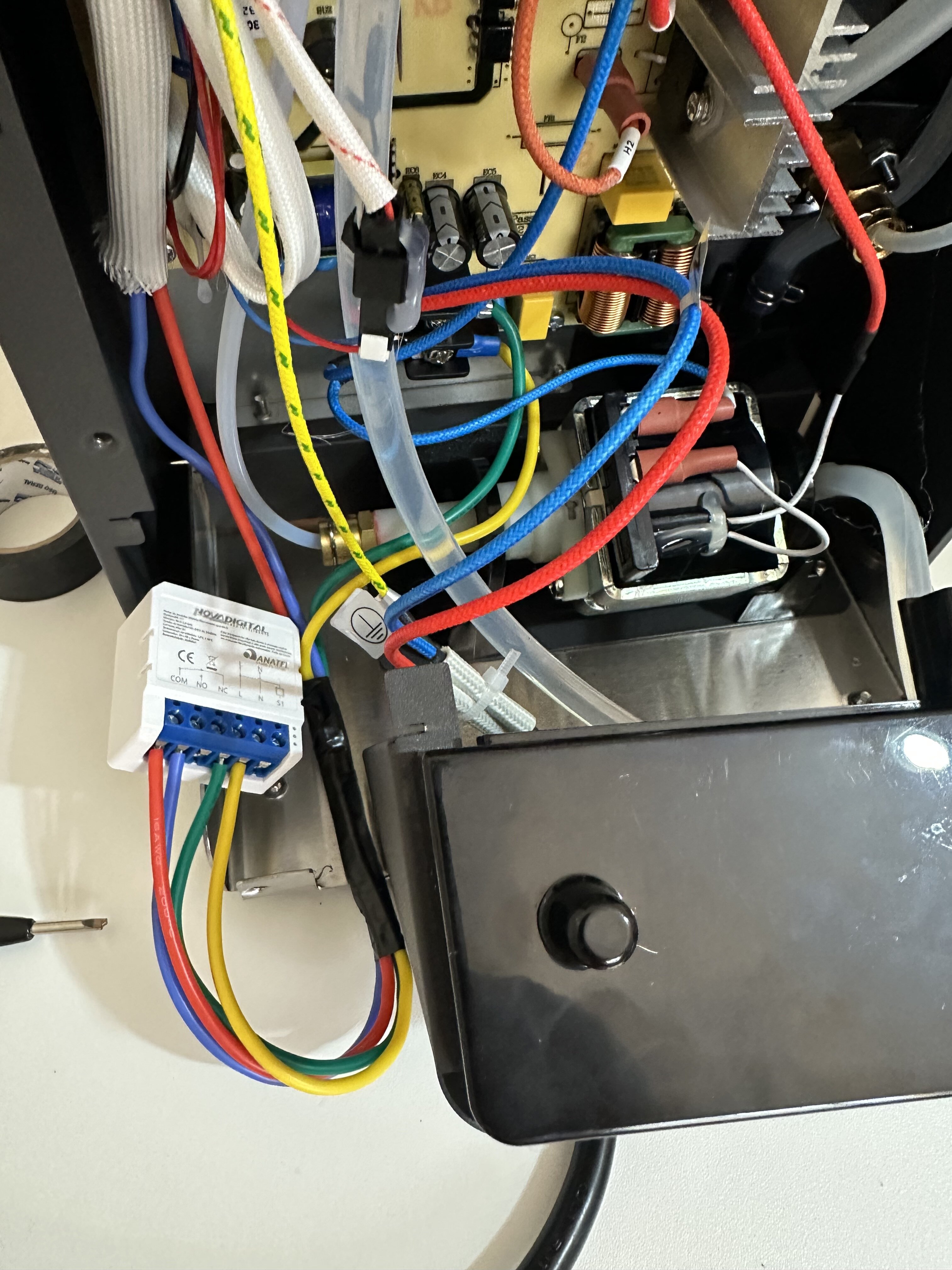

Leandro_M Postado 24 Setembro 2025 Denunciar Share Postado 24 Setembro 2025 Em 08/04/2025 at 21:10, Felipe Barella disse: Um detalhe, não precisa comprar com 4 canais, tem de somente um canal. Outro detalhe é escolher o modelo que possa ser ligado direto na energia elétrica 110/220 evitando ligar uma fonte USB. Comprar a versão wi-fi, essa que comprei é ZigBee e foi necessário comprar um roteador ZigBee kkkkk. Ainda bem que o roteador não foi muito caro. Me tira uma dúvida, para funcionar corretamente o contato fica fechado enquanto o equipamento está ligado ou é necessário apenas dar um pulso no contato para ligar e outro para desligar? Esperar 15min quando acordo pra fazer o café acaba com a minha manhã.... Citar Link para o comentário Compartilhar em outros sites More sharing options...
Felipe Barella Postado 25 Setembro 2025 Denunciar Share Postado 25 Setembro 2025 13 horas atrás, Leandro_M disse: Me tira uma dúvida, para funcionar corretamente o contato fica fechado enquanto o equipamento está ligado ou é necessário apenas dar um pulso no contato para ligar e outro para desligar? Esperar 15min quando acordo pra fazer o café acaba com a minha manhã.... Tudo bem Leandro? Exatamente, vc tem que dar apenas um pulso de 1 a 2 segundos para ligar e um pulso para desligar. Pois se deixar o contato fechado a cafeteira entra em modo de configuração. Citar Link para o comentário Compartilhar em outros sites More sharing options...
Leandro_M Postado 25 Setembro 2025 Denunciar Share Postado 25 Setembro 2025 11 minutos atrás, Felipe Barella disse: Tudo bem Leandro? Exatamente, vc tem que dar apenas um pulso de 1 a 2 segundos para ligar e um pulso para desligar. Pois se deixar o contato fechado a cafeteira entra em modo de configuração. Obrigado pela resposta! Você faz isso manualmente ou recomenda algum módulo no Alliexpress que faça isso automaticamente? Citar Link para o comentário Compartilhar em outros sites More sharing options...
Felipe Barella Postado 25 Setembro 2025 Denunciar Share Postado 25 Setembro 2025 1 hora atrás, Leandro_M disse: Obrigado pela resposta! Você faz isso manualmente ou recomenda algum módulo no Alliexpress que faça isso automaticamente? Uso esse aparelho. Compra a opção de 85-250v wi-fi. Que ele tem a programação para ligar a cafeteira no horário que você especificar. Acabei de encontrar isso no AliExpress: R$17,99 | Alexa interruptor inteligente tuya casa inteligente 2 canais wifi interruptor 220v 7-32v 85-250v 10a rf433 remoto 2ch módulo de pulso relé https://a.aliexpress.com/_mNer3cZ 1 Citar Link para o comentário Compartilhar em outros sites More sharing options...

Leandro_M Postado 28 Setembro 2025 Denunciar Share Postado 28 Setembro 2025 @Felipe Barella Coloquei hoje o smart switch. Paguei R$ 46,00 no ML. Como aqui é 110v, eu já puxei a energia direto da placa. Programei na função "pulso" de 1s e já ligo e desligo pela Alexa. Deixei dentro da máquina mesmo e funcionou bem. Parece bobeira, mas chegar na cozinha de manhã cedo e não esperar 10 ou 15min faz diferença pra mim.... Eu já tinha tudo que precisava em casa só comprei o smart switch mesmo. https://www.mercadolivre.com.br/p/MLB52780222?pdp_filters=item_id:MLB5546494482#origin=share&sid=share&wid=MLB5546494482&action=copy 2 Citar Link para o comentário Compartilhar em outros sites More sharing options...
leodiniz Postado 16 Outubro 2025 Denunciar Share Postado 16 Outubro 2025 Em 28/09/2025 at 11:38, Leandro_M disse: @Felipe Barella Coloquei hoje o smart switch. Paguei R$ 46,00 no ML. Como aqui é 110v, eu já puxei a energia direto da placa. Programei na função "pulso" de 1s e já ligo e desligo pela Alexa. Deixei dentro da máquina mesmo e funcionou bem. Parece bobeira, mas chegar na cozinha de manhã cedo e não esperar 10 ou 15min faz diferença pra mim.... Eu já tinha tudo que precisava em casa só comprei o smart switch mesmo. https://www.mercadolivre.com.br/p/MLB52780222?pdp_filters=item_id:MLB5546494482#origin=share&sid=share&wid=MLB5546494482&action=copy Não era mais fácil colocar um smart plug? Aqui eu uso o sistema Hubitat e pretendo usar um smart plug na minha. Mais fácil do que abrir e modificar a máquina. Citar Link para o comentário Compartilhar em outros sites More sharing options...
