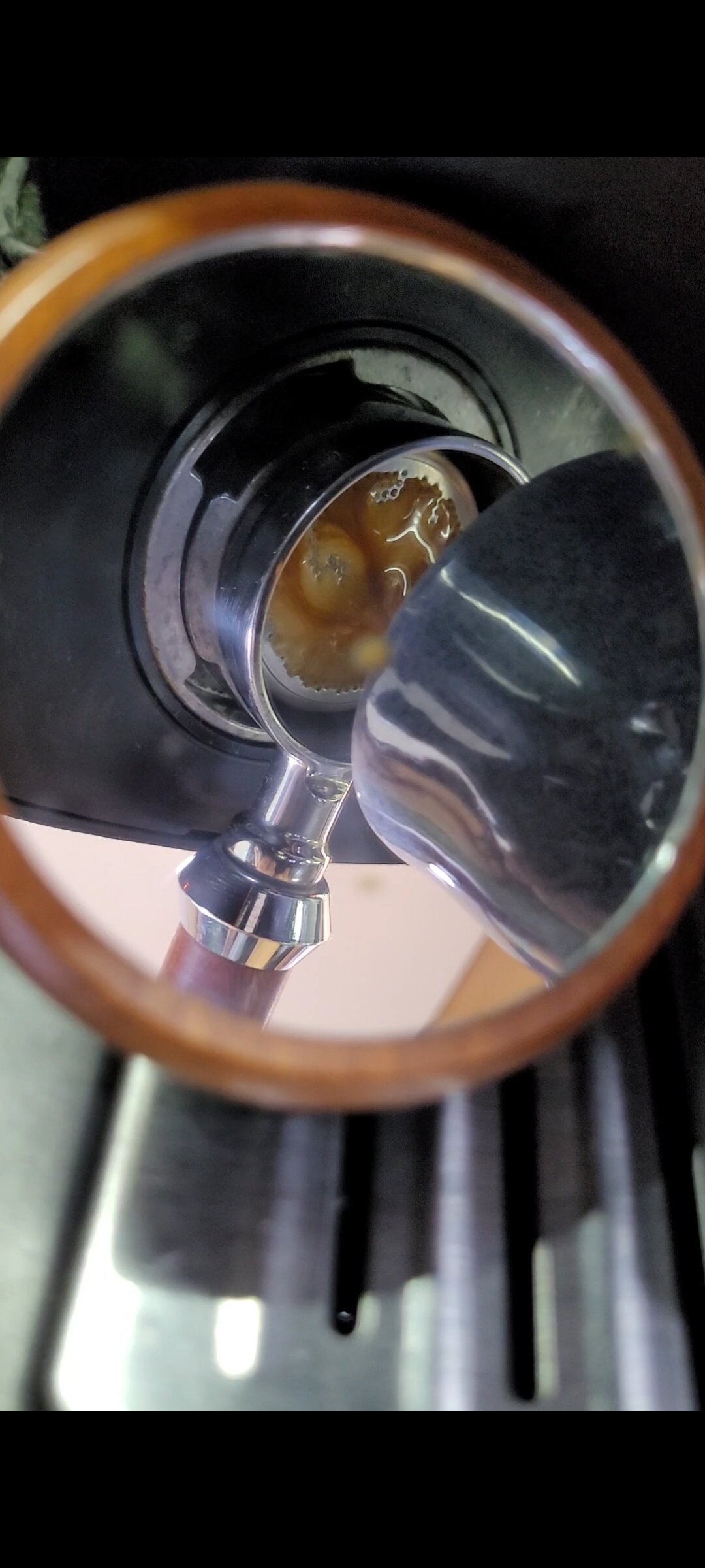

Anderson.dias Postado 7 de Junho Denunciar Share Postado 7 de Junho Para quem usa ele para espressos, como tem se saído? Eu estou com um pouco de dificuldade de achar o ponto certo do meu. Minhas extrações com o Blade R3 são bem melhores, a extração com o E55 sai toda torta no cesto, não consigo nem preencher o fundo dele. Citar Link para o comentário Compartilhar em outros sites More sharing options...
