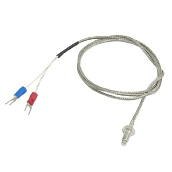

lipe_oa Postado 29 Novembro 2015 Denunciar Share Postado 29 Novembro 2015 Alguem sabe me informar, fazendo favor, se esse thermocouple tipo K serve pra colocar na pipoqueira?? http://ecx.images-amazon.com/images/I/311Sdp-nNiL._SX342_.jpg Citar Link para o comentário Compartilhar em outros sites More sharing options...
Santiago Luz Postado 29 Novembro 2015 Denunciar Share Postado 29 Novembro 2015 Eu tenho desse mas não usei na pipoqueira. Preferi os com haste comprida, pois é mais fácil de inserir na pipoqueira. Citar Link para o comentário Compartilhar em outros sites More sharing options...
lipe_oa Postado 29 Novembro 2015 Denunciar Share Postado 29 Novembro 2015 Entao Santiago, to comprando as coisas da china, não resisti o preço, 1/2 do cobrado no Brasil, inclusive vou pedir 2 de cada por precaução e depois passo pra algue do clube se vier td certo. E o thermocouple q vem eh esse e eu estava pensando em parafusa-lo na parede interna da popfun, mas ai será q dará interferencia? Como vc ta fixando o seu? Só o encaixa no furo q tinha feito pro termometro espeto? Citar Link para o comentário Compartilhar em outros sites More sharing options...
Eliseu M Postado 29 Novembro 2015 Denunciar Share Postado 29 Novembro 2015 Oi Lipe, O Juba e eu usamos esse sensor já a algum tempo sem problemas. Não tivemos problemas de interferência. Abs Citar Link para o comentário Compartilhar em outros sites More sharing options...
lipe_oa Postado 29 Novembro 2015 Denunciar Share Postado 29 Novembro 2015 Eliseu, e quanto ao tamanho? Satisfatorio? Pq sempre leio q o ideal eh ficar no meio dos grãos. Vc o instalou como? Desde já, agradeço. Citar Link para o comentário Compartilhar em outros sites More sharing options...
Eliseu M Postado 30 Novembro 2015 Denunciar Share Postado 30 Novembro 2015 Eu instalei na parte mais baixa possível no copo da pipoqueira. Que eh alguns cm acima do fundo. Acho q se fosse um pouco mais comprido teria uma leitura mais fiel realmente... Mas o mais importando eu acho não eh nem a temperatura real, mas sim a repetibilidade entre as torras. Isso vc vai conseguir pq o sensor sempre está no msm lugar. Citar Link para o comentário Compartilhar em outros sites More sharing options...
lipe_oa Postado 30 Novembro 2015 Denunciar Share Postado 30 Novembro 2015 Eh, faz sentido msm. Vai gerar repetibilidade. Talvez tenha q ajustar 2ºC de algum perfil ja traçado por aguém, mas ai eh só descobrir o erro, caso haja, e corrigi-lo na rampa de torra. Vc aparafusou neh? Vlw Eliseu. Citar Link para o comentário Compartilhar em outros sites More sharing options...
Eliseu M Postado 30 Novembro 2015 Denunciar Share Postado 30 Novembro 2015 Fiz um furo 6mm se não me engano e rosqueei o termopar. Como ele ficou bem preso nem cheguei a colocar uma porca do outro lado pra prender. 2 Citar Link para o comentário Compartilhar em outros sites More sharing options...
