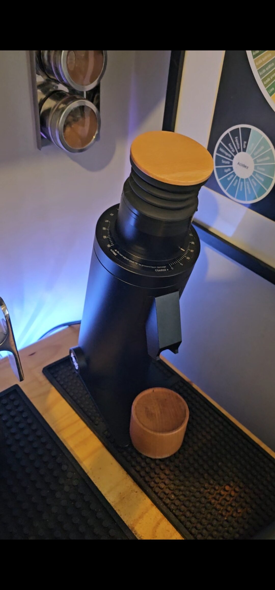

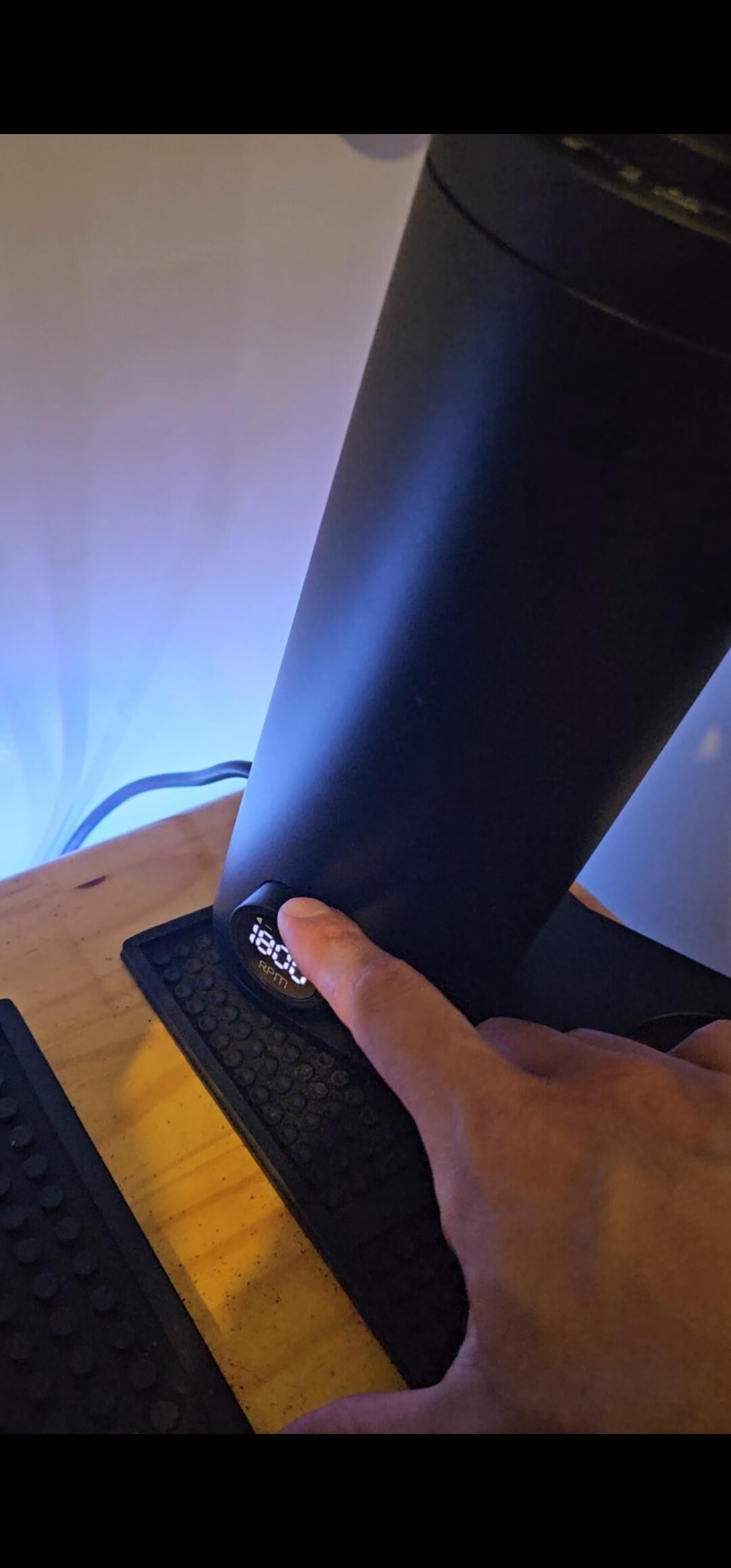

Senhores como anuncio, estou vendendo o DF64v, esta zerado, com caixa e acessórios originais, a lamina é ZERO, nunca usada pois assim que comprei ja possuia SSPs. - Possui anti ionizador que retira estatica e elimina clumps e retenção - possui antipopcorn interno Valor 4.900 As laminas SSP Red cast e multi porpose estão a venda também por 1.400 cada mas devo fazer um anúncio específico. Fiz um video de utilização para uma pessoa e vou compartilhar: contato 11 96699-5730
