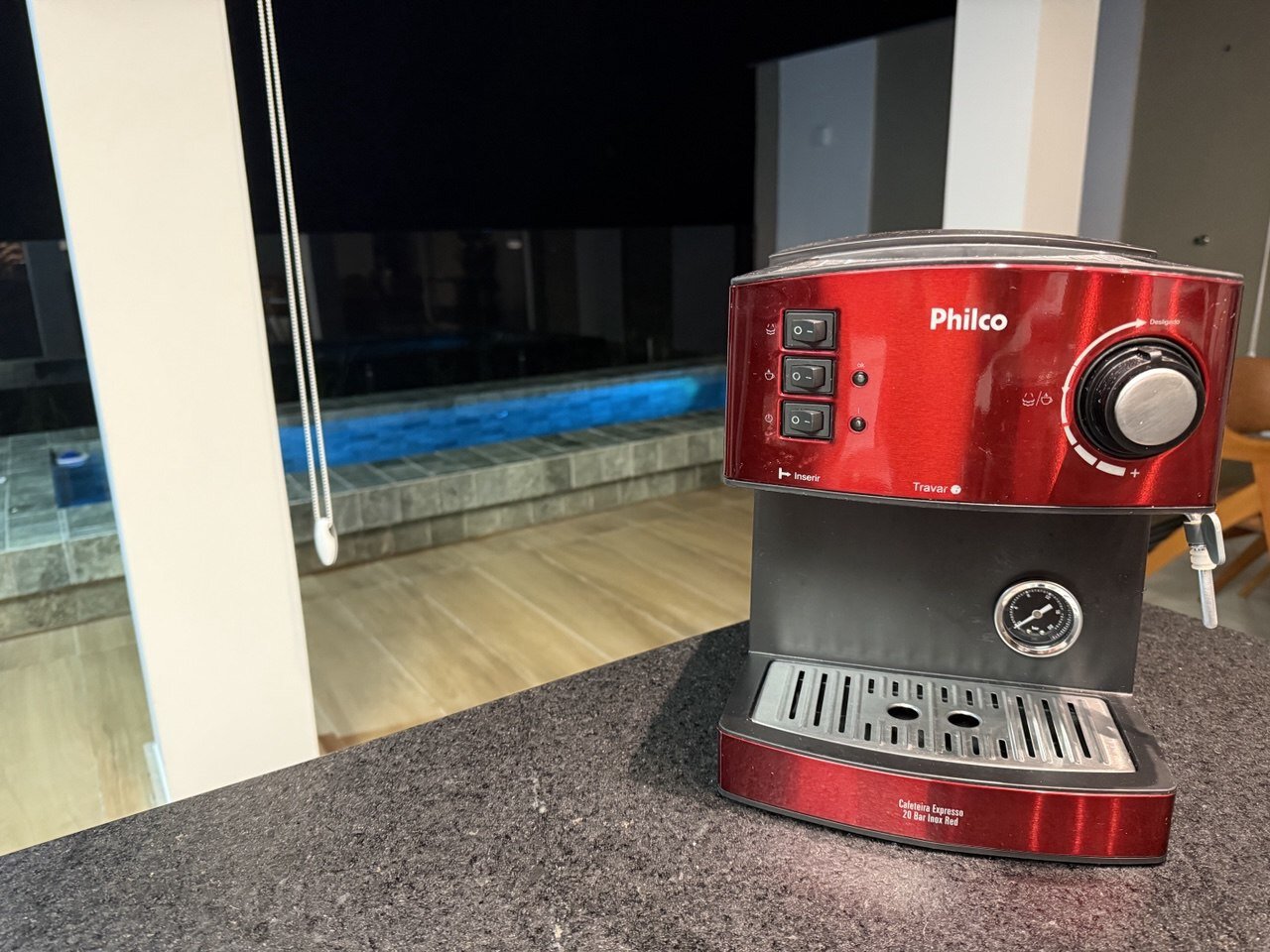

  2. Por incrível que pareça, comprar componentes isoladamente sai mais caro que comprar os kits PCB do Gaggiuino, eu fiz a conta. O pessoal ja adaptou pra Philco, com limitações, por não ter solenoide. E particularmente acho importante o controle de fluxo e pressão. São 100 reais que compensam. Ja no Gaggimate, tinham optado por nao fazer perfil de pressão exatamente pra economizar no sensor. Mas ja colocaram como opcional. Pode ser um caminho adaptar o Gaggimate. Ja no Gaggiuino, tem um módulo headless, pra nao usar tela. Não sei quão mais barato fica, mas sinceramente acho que sao economias que nao valem a pena no final. Se quiser ficar no simples e mais barato, eu me limitaria a Dimmer, PID e manômetro.
  3. Sim eu printei item por item exatamente por causa dessas duvidas os links tem muitos itens assim fica mais facil e coloquei a descrição, porque por exemplo se vc não for mudar o OPV vc não vai usar esse conector ai para o OPV da primma latte! Então te recomendo deixar o manometro exposto sim, ajuda muito nas extrações, eu até ia fazer um manometro digital que mostra a pressão pelo celular mas só o sensor de pressão 100 reais, ai tem coisa que vai indo não faz sentido! Agora eu achei ela com o Manometro da Apex lindo mas é carinho ele por ser um manometro capilar utilizado em maquinas de espresso!
  4. Vou dar uma olhada. Aqui na sua planilha o que está marcado é o que escolheu? Aí fica mais fácil, basta só olhar ali e comprar igual. A única coisa que pretendia era não deixar o medidor embutido, mas não sei se isso faz diferença.
  5. Lista que eu usei na minha! https://docs.google.com/spreadsheets/d/1TZ9Ad5YKrVSKTzRZIsiwDs8KstElfgQG/edit?rtpof=true&sd=true Fiz um Video explicando os itens dependendo de como vc vai modificar os itens mudam!
  6. Procurando os itens necessário, no Aliexpress os itens tem várias opções para escolher, exemplo: Fico em dúvida sobre qual é o adequado, então agradeço quem puder mandar um lista ou link com as opções certinhas já para a Philco. Se o valor for similar, pretendo comprar no Brasil mesmo, não precisa ser do Alie.
  7. Então a ideia inicial seria "Tentar" fazer algo mais em conta que a Gaggiuino para a Philco, se fosse uma Gaggia eu não pensava 2 vezes, mas ai que pega o Custo! Por isso eu optei por tercerizar por exemplo a Tela Toutch para o Celular e tentar fazer de tudo para reduzir os custos sabe? Até que tem modulos bem em conta que fazem o que a Gaggiuino faz e quanto a programação não é um problema para mim! Por exemplo o Modulo de controle de pressão é bem barato, mas porém o leitor de pressão digital já vai 100 reais então tem coisas que não sei se faz sentido sabe? Mas que é bonito ver a maquina trabalhando igual um Mustang controlando a pressão isso é, kkkkkkkk

  9. Budget? Podemos recomendar o EK43, por exemplo, mas será bem caro. Fala com o @Fogo ruivo e o @cabeca que eles sempre tem moedores profissionais usados, ou ate novos, e possuem boa reputação. Cuidado apenas com os oportunistas que virão com um canto de sereia...
  10. Diria que tudo que o Gaggiuino tem e a sua não tem pode ser um check list pra definir a proxima implementação. Tem o Gaggimate tbm, que esta com o código aberto, chegando proxmo do que o Gaggiuino oferece, ou a Geração 2 do Gaggiuino cujo código ainda é aberto, e com esses dois você reaproveita parte dos codigos talvez.
  11. Senhores Bom Dia! Estou modificando minha Philco com arduino e pretendo fazer mais modificações, uma vez que com instalação do arduino, abre-se milhões de possibilidades, e fiquei me perguntando quais modificações valeriam a pena fazer nela e gostaria da ideia de vocês! O que vocês mudariam se fossem fazer o mesmo? Quais modifcações vocês fariam a mesma? já está com pressão reduzida manometro e instalando o PID que devo fazer semana que vem!

  22. Está bonito o conjunto, com as modificações. Está em que bairro do Rio?
