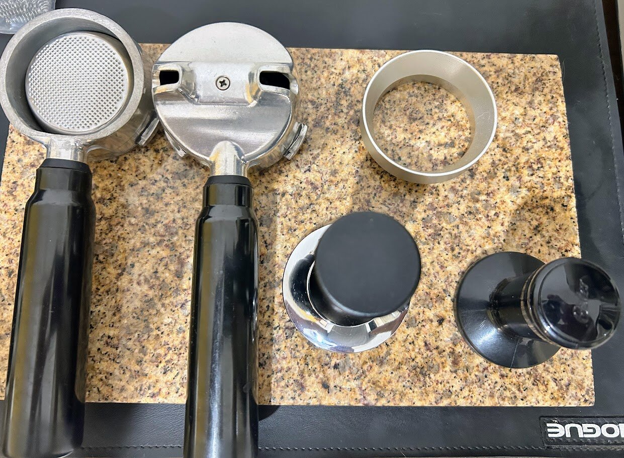

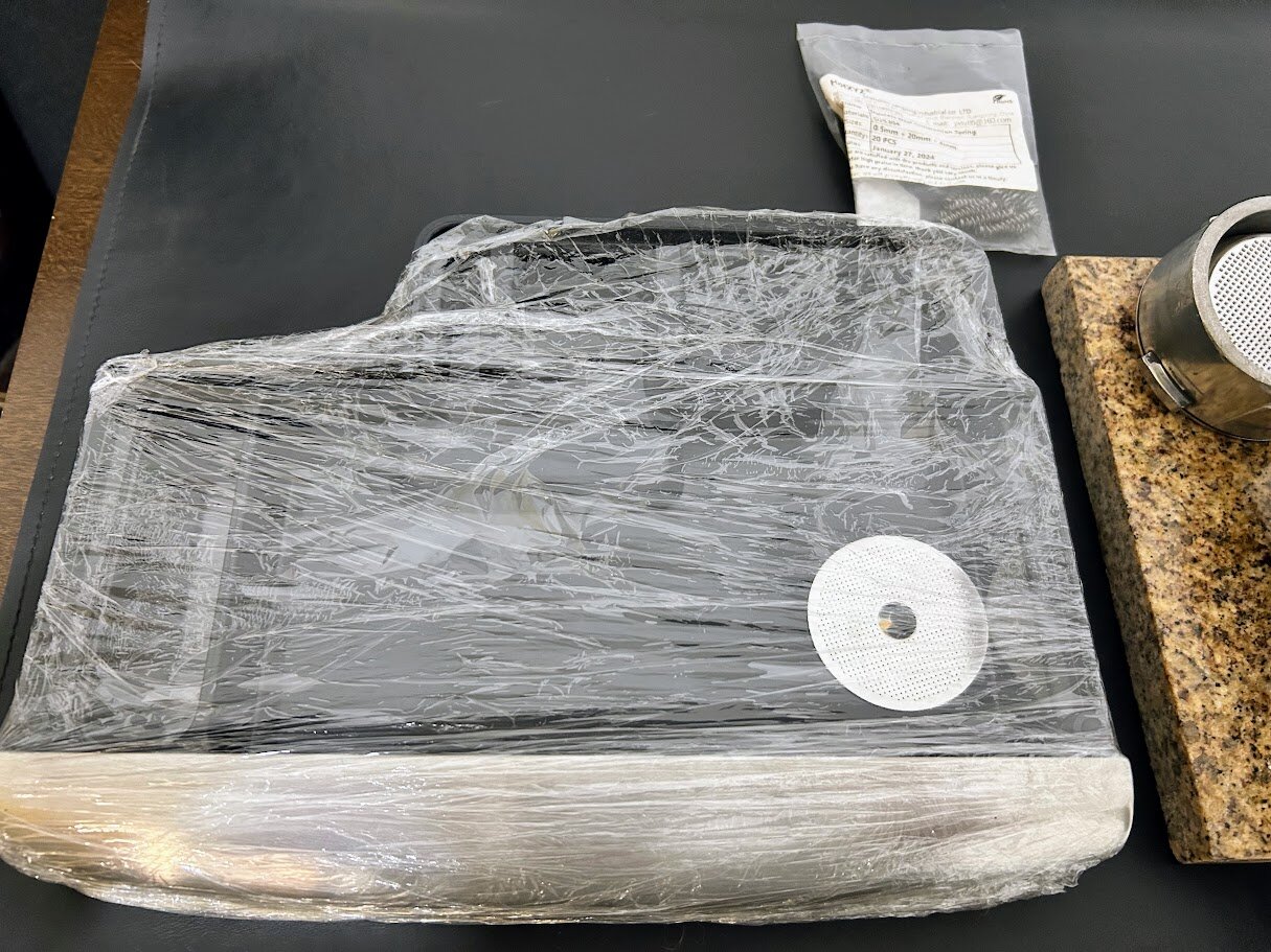

Regis, conforme você mencionou no vídeo: Por sorte, a máquina já veio com a placa de dispersão em aço inox (segue foto em anexo). Ela ainda está em processo de limpeza, estava bem suja. Aproveitei e dei uma geral no grupo, estava muito sujo. O próximo passo é trocar a gaxeta e instalar as molas para reduzir a pressão. O chuveiro eu já tinha um novo, original da Gaggia. Ainda estou em dúvida se troco por um IMS, pois vi que alguns modelos acabam vazando pelas laterais. Na segunda foto em anexo, aparece uma espécie de mangueirinha que parece estar amassada. Não sei se ela é assim mesmo ou se está com algum problema. Noto que algo passa por dentro dela, mas não entendi qual é exatamente a função.
Regis, obrigado pela resposta. Na verdade ela já veio assim, e não estou apertando não. Pode ser que não tenha tido muito uso pelo dono anterior. Verei.
