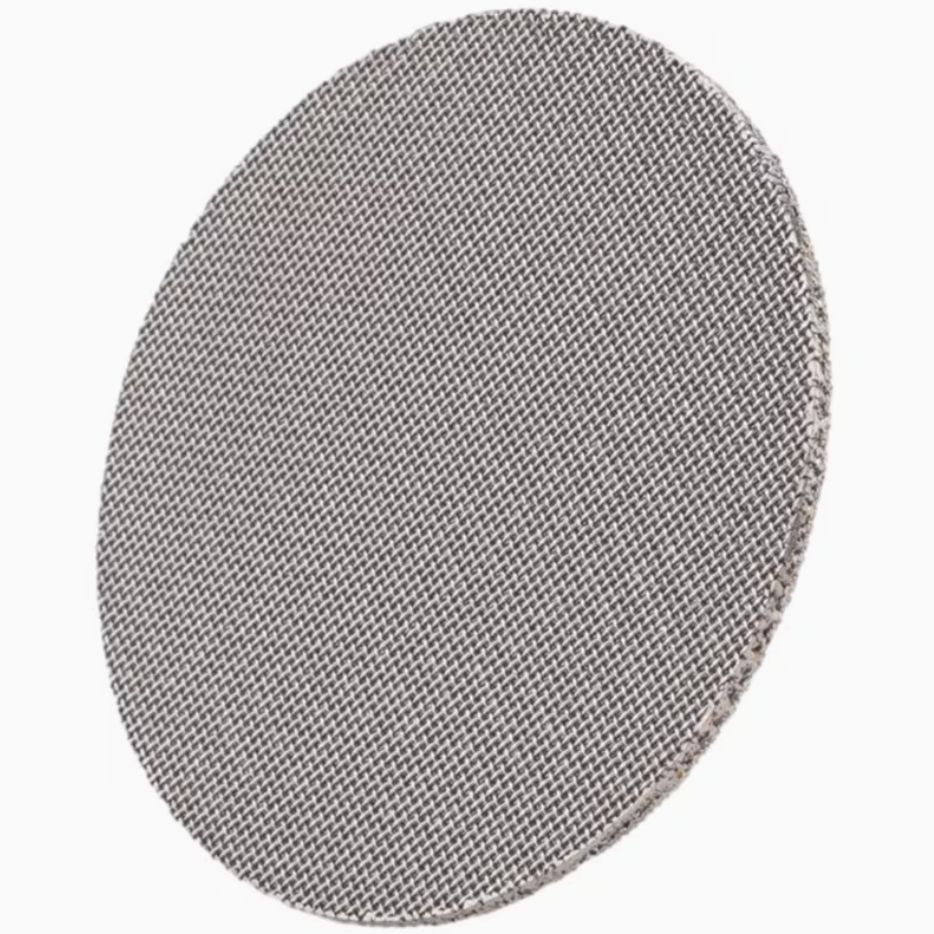

4°: muitos filtros não são exatamente cilíndricos, mas sim um pouco cônicos. Então a boca tem 51mm de diâmetro, mas o fundo é mais estreito. O que deve estar acontecendo com vc é que o bolo compactado não tem altura suficiente para a superfície do puck screen encostar nele, ou seja, ele está parando de descer porque encosta nas laterais do filtro, por isso fica torto. Experimente colocar mais 1g ou 1,5g de café, isso deve aumentar a altura o suficiente pra solucionar esse problema. E para retirar o puck screen sem fazer muita bagunça, experiente usar um imã. Dependendo do metal que ele é feito, o imã puxa ele pra cima e sai muito fácil. -

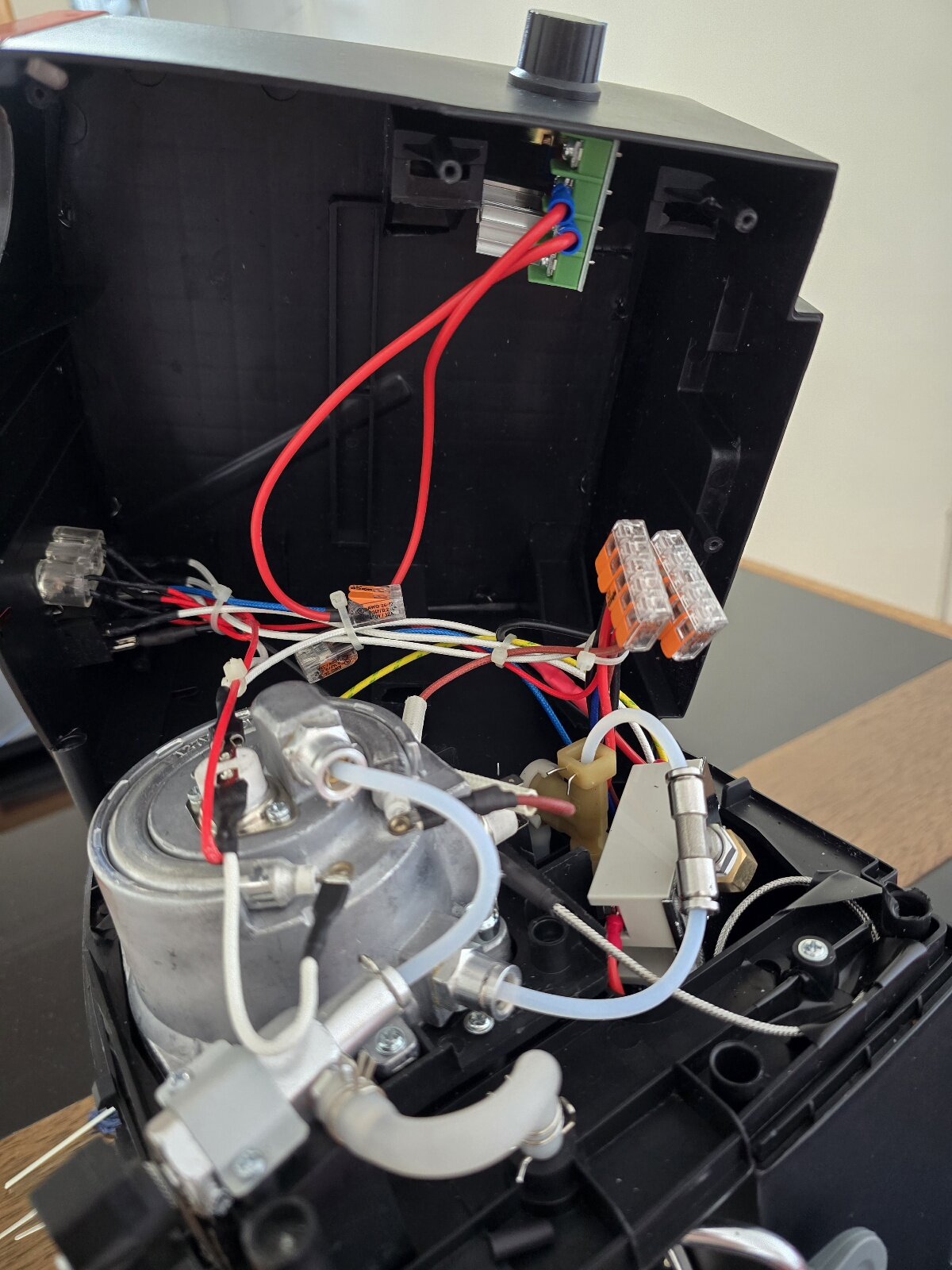

@Jozevctr64 instalei mantendo o termostato do vaporizador, como vc quer fazer tb. Depois de ver vários vídeos, ler vários posts aqui, ver o site espressohackers, escolhi usar os 2 vídeos abaixo como referência para instalar o meu PID, eles usam o mesmo tipo de instalação, inclusive um é baseado no outro. Eu tive a mesma dificuldade que vc está tendo. Depois de ver esses vídeos com calma, mais de uma vez, e anotar no papel o que ligar no quê, ficou simples. Dá para extrair mastigadinho o esquema elétrico. -

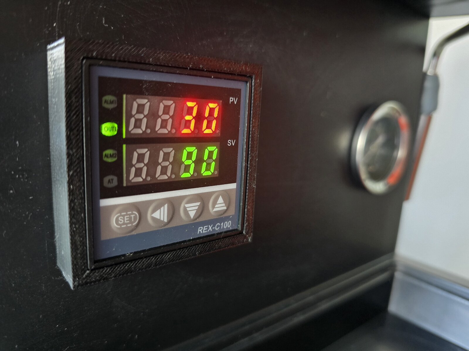

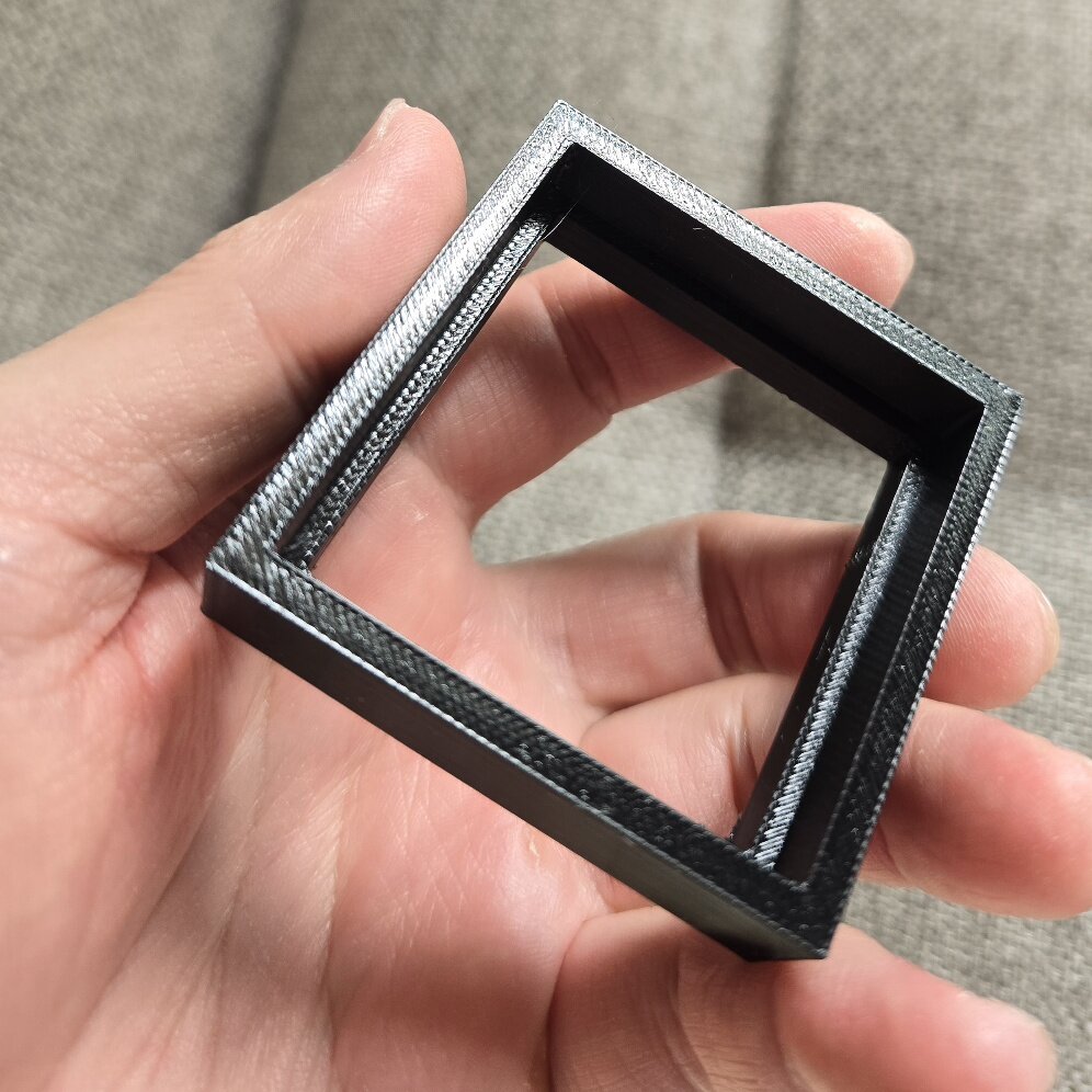

Agora acho que está finalizado. Me faltava uma moldura para o PID, porque a frente ficava saltada cerca de 1cm pra fora. Meu muito obrigado ao colega @JonnyStaylepor compartilhar os arquivos para impressão no thingiverse. Ficou perfeito, nota 10! E eu tinha deixado pra fazer os chicotes depois de testar por algum tempo, de preferência quando fosse abrir a máquina pra colocar essa moldura. Se tudo der certo, só abro a máquina de novo se algo der errado. -

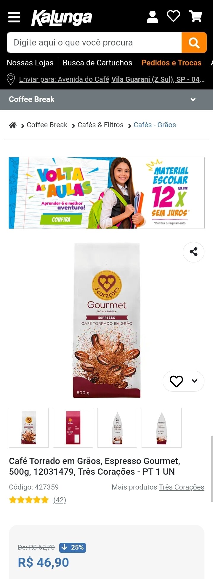

Não é o melhor café do mundo mas é considerado um bom custo-benefício para bastante gente, principalmente para quem está começando no hobby ou quer servir um café melhorzinho para quem está acostumado com os tradicionais ou extra-fortes de supermercado. Sai mais barato comprar 2 de 500g do que 1 de 1kg. 3 Corações Gourmet, torrado, em grãos, 500g, R$ 46,90 https://www.kalunga.com.br/prod/cafe-torrado-em-graos-espresso-gourmet-500g-12031479-tres-coracoes-pt-1-un/427359/
