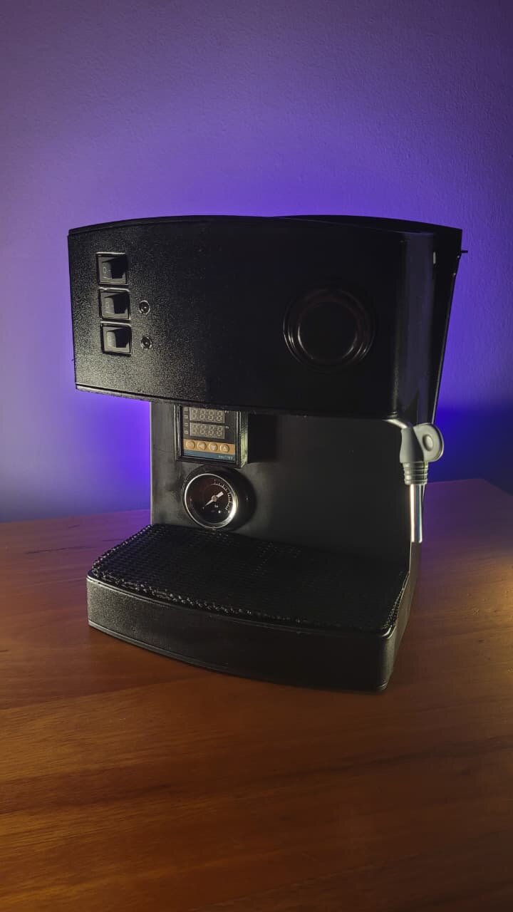

Tem alguns PID que são mais curtos. Eu usei um na minha Philco que tinha 11cm e encostava a parte de trás na carcaça. Depois achei esse PID de 8cm que fica bem mais fácil de trabalhar. Pega o modelo SSR. -

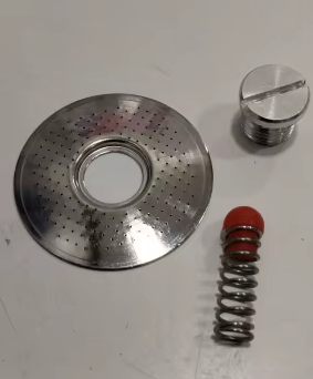

Sim, é bom ter um parafuso reserva. E agora com um parafuso novo, recomendo fazer uma limpeza semanal, e não apertar demais. Só até o chuveiro estar preso e sem sair água pela borda. Aperta e vai testando se precisa apertar mais.

Respondi também no outro tópico: Você montou a mola do chuveiro/grupo de forma correta? Aquele pino de borracha deve ficar para cima. A mola faz a pressão de baixo para cima, vedando a saída de água com a bomba desligada. Ao acionar a bomba, a pressão da água cima de 3 ou 4 bar consegue empurrar o pino/mola e liberar a saída de água Ficaria essa sequencia grupo pino borracha mola parafuso Outra coisa a considerar, é que tem que encher o boiler depois de desmontar/remontar. Assim que ligar a máquina, já aciona o botão de extração para a bomba mandar água par ao boiler e encher. Deixar o vaporizador aberto até começar a sair água por ele -

Você montou a mola do chuveiro/grupo de forma correta? Aquele pino de borracha deve ficar para cima. A mola faz a pressão de baixo para cima, vedando a saída de água com a bomba desligada. Ao acionar a bomba, a pressão da água cima de 3 ou 4 bar consegue empurrar o pino/mola e liberar a saída de água Ficaria essa sequencia grupo pino borracha mola parafuso -

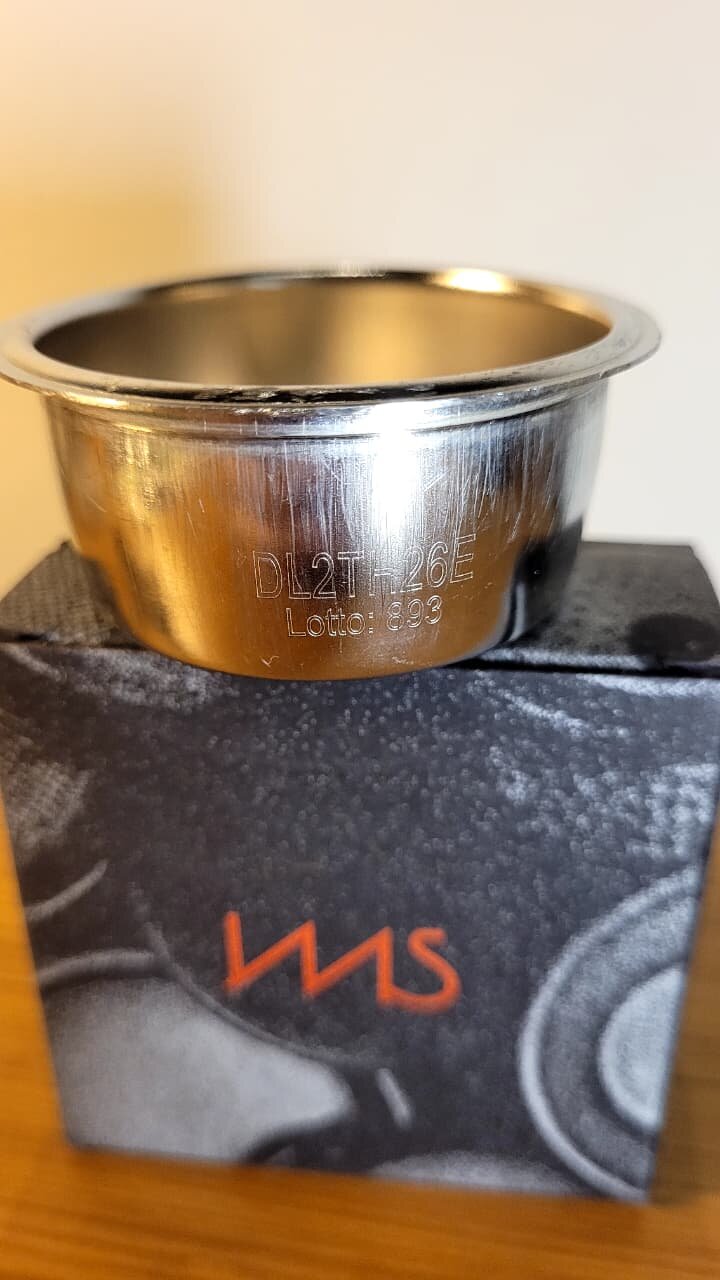

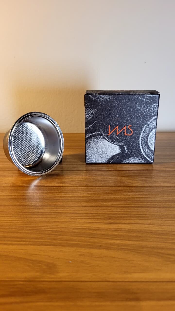

Porta filtro da Philco não tem essa de ser pressurizado. Ele é um porta filtro com a saída dupla, que tem essa peça plástica. Isso só divide o café para sair pelos 2 furos. Você pode sim fazer um PF naked cortando a parte de baixo dele. Se usar o filtro original da máquina, ainda assim vai ser uma extração pressurizada. O que é pressurizado é a cesta / filtro, que é inserido no porta filtro. Existem PF que tem um sistema com peça plástica mais complexo, com uma válvula na saída, que ai sim pode ser chamado de pressurizado, mas não é o caso da Philco.

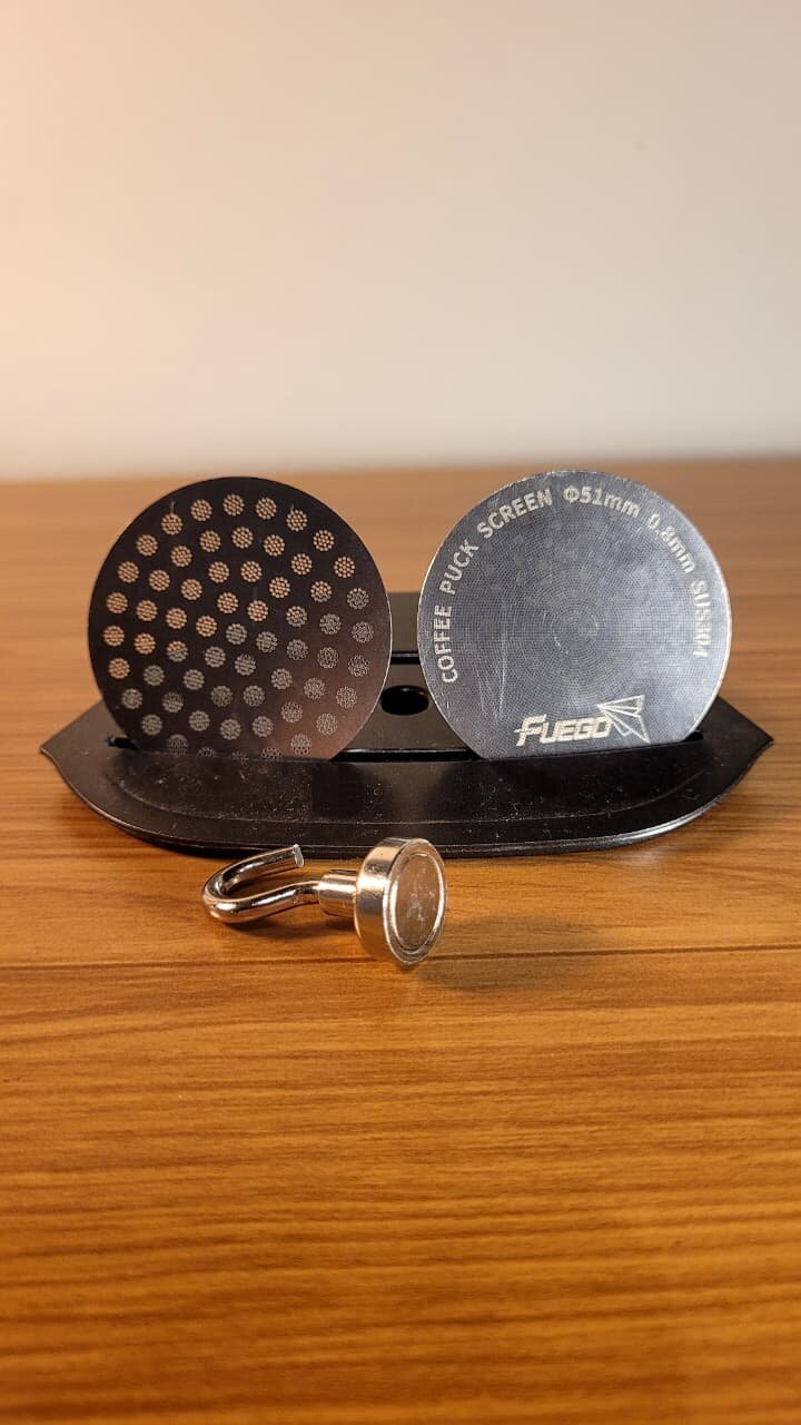

Sim, faz diferença justamente a que você comentou, fica uma laminha, puck muito úmido. A água acaba levantando o puck e pode deixar ele torto também, o que influencia na extração. Eu resolvi com uma gambiarra: cortei uma daquelas bolas /molas que vem junto em garrafa para bater whey/shake. Comecei com uma margem maior e depois fui cortando até chegar numa altura ideal. -

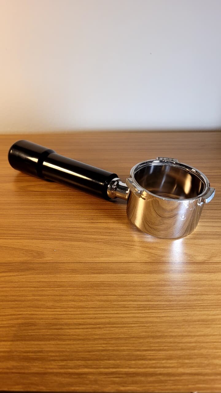

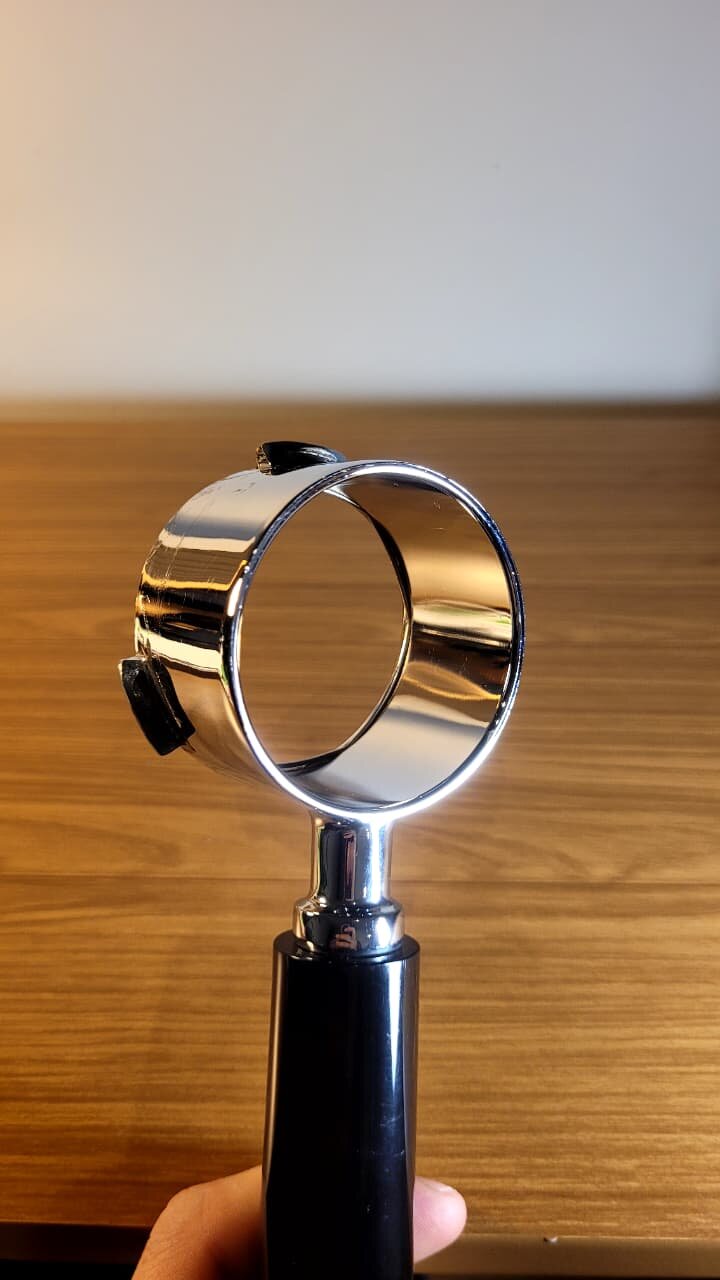

Este porta filtro naked cabe perfeitamente na Philco: link Ele é compatível com essa marca Donlim, que parece que é bem popular na China. Então se for pesquisar outros acessórios e PF pode procurar por essa marca. Como esse de saída dupla aqui. E o diâmetro é 51mm, qualquer outra informação de diâmetro que não for este está equivocada. -

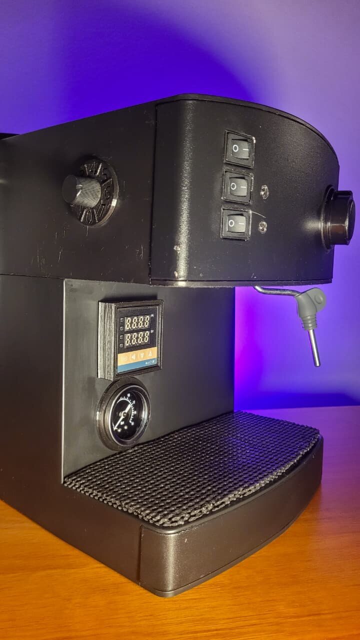

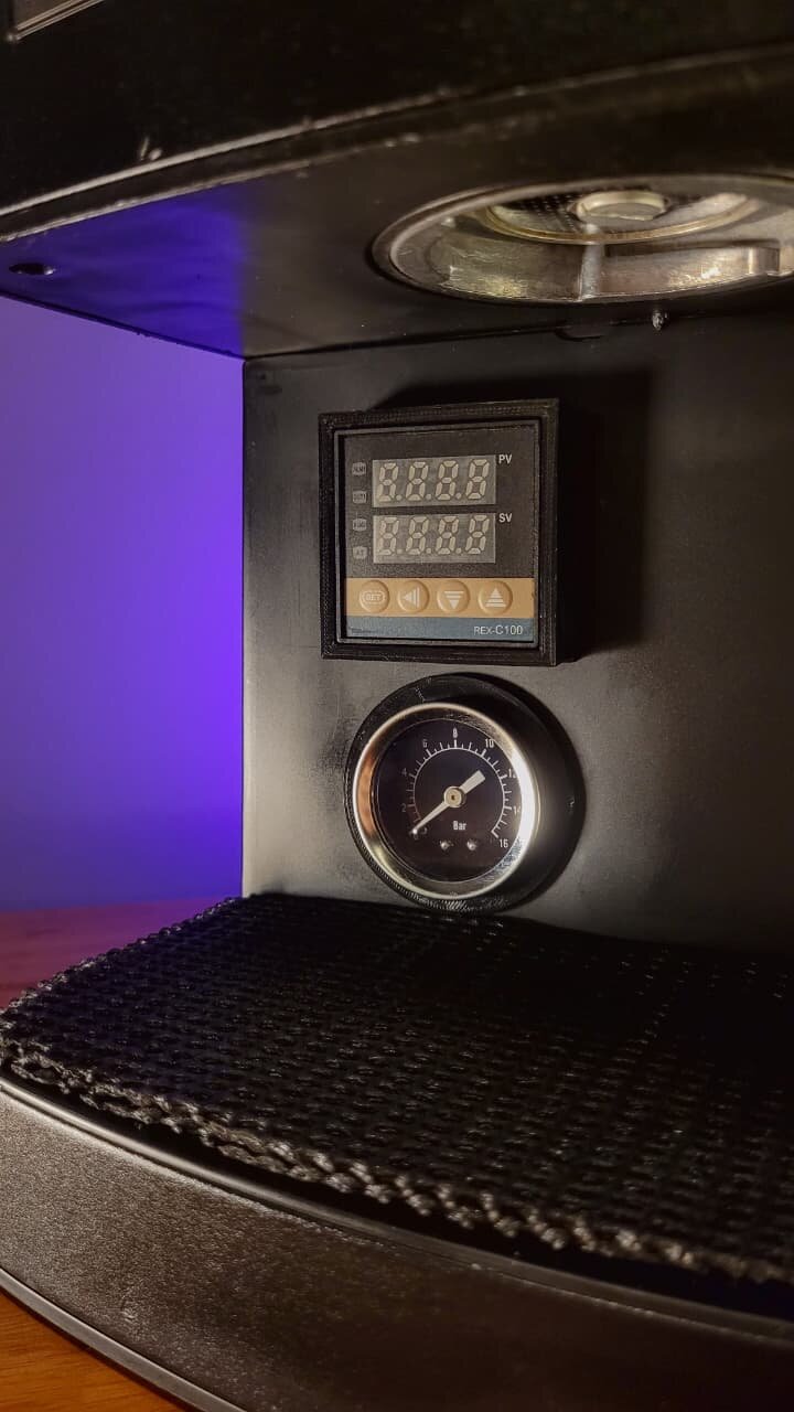

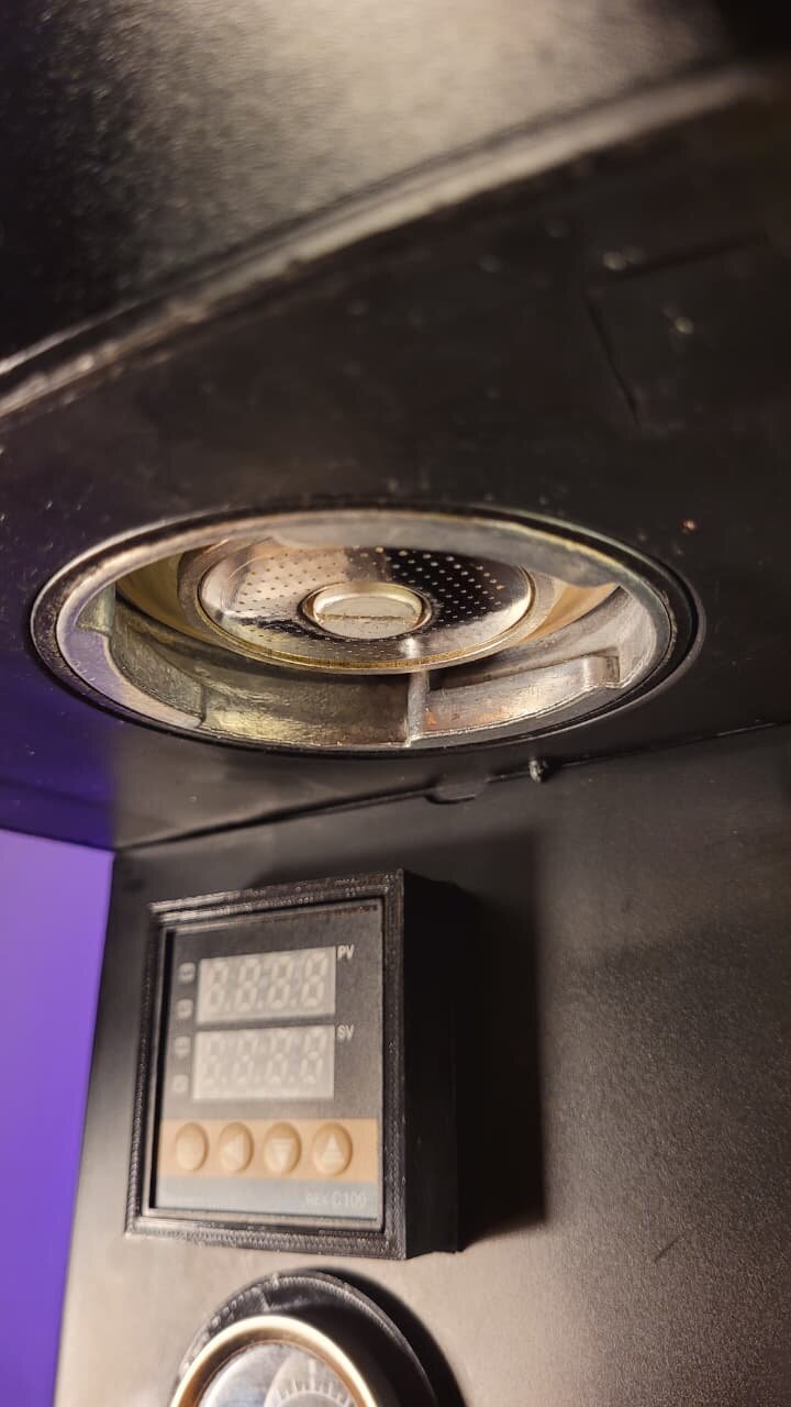

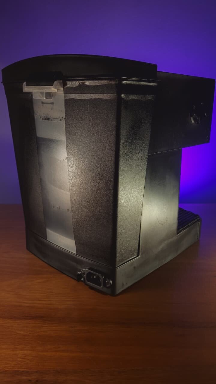

E aproveitando que estou aqui no tópico das Gaggia, vou mostrar a minha Color que comprei em agosto e terminei de modificar em meados de setembro. Eu já estava bem satisfeito nos últimos quase 3 anos com minha Philco 15 Bar com modificações (PID, OPV, dimmer) além do kit completo de acessórios. Não estava procurando outra máquina, mas surgiu uma boa oportunidade para migar para 58mm. Foi um achado no OLX por um colega de outro estado, que viu o anúncio em uma cidade próxima da minha. Paguei online e combinei de retirar em mãos com a vendedora no mesmo dia. O funcionamento e características da Gaggia Color são bem semelhantes aos da Philco, como por exemplo o chuveiro com o sistema de abertura por mola (e não solenoide, como na Gaggia Classic). Mas a construção e peças da Gaggia são bem superiores. O próprio parafuso do chuveiro, que é do tipo Philips, diferente do parafuso de alumínio mole e de fenda no da Philco. Os fios de maior bitola, mangueiras com camada externa trançada, estrutura do "corpo" com encaixes justos sem peças com vibração e o peso do conjunto todo. Enfim, é realmente uma máquina de café (por mais básica e "espartana" que seja sua construção e zero recursos eletrônicos) e não apenas um eletrodoméstico que faz cafés (sem desmerecer o resultado na xícara que a Philco é capaz). Eu fiz uma limpeza básica nela. Desmontei soltando pouquíssimos parafusos (e todos eles do mesmo tipo, contra os inúmeros de 2 ou 3 modelos diferentes que tem na Philco) da carcaça. A parte do grupo tinha uma sujeira considerável, mas que saiu fácil com um banho de CoffeeLav (alternativa barata ao Cafiza). O boiler demorei para conseguir abrir, a borracha de vedação estava praticamente colada. Mas depois de um molho em água quente, acabei que consegui abrir e para minha surpresa estava extremamente limpo, considerando que é uma máquina que tem alguns anos. Vacilei em não tirar foto dele por dentro, mas estava fazendo essa limpeza já madrugada adentro, após trazer ela para casa. Estava ansioso em colocá-la para funcionar. Deixei o boiler de molho na solução de ácido cítrico, enxaguei e remontei tudo. Estava tudo funcionando perfeitamente. O tamanho do boiler, que é de inox, e a resistência submersa são os mais impressionantes deste modelo, ainda mais vindo de uma Philco. É muito grande e o ganho de temperatura/aquecimento é muito rápido. Uma questão curiosa dela: uma mangueira de retorno que sai do topo da válvula do vapor. Este retorno talvez seja uma forma de aliviar a pressão dentro do boiler. Não sei dizer. Mas a água sai quente por este retorno e segue de volta para o tanque de água da máquina. Após um tempo ligada, a temperatura da água no reservatório pode chegar a uns 40°, quando fiz uma medição. Eu planejei fazer a modificação completa: dimmer, PID, manômetro e OPV regulável. Acabei trocando a bomba também, por ter um vazamento no tubo/saída dela (que é de plástico) junto da conexão que usei para conectar a OPV de metal que eu já tinha. No fim, acabei usando uma outra OPV de plástico de outras máquinas da Saeco. Foi uma peça bem barata (R$ 37 reais na época) e comprei no Mercado Livre. No AliExpress, a mesma peça estava por uns R$ 200 reais. E deixei a bomba nova também, uma Ulka com as mesmas especificações da bomba original, mas com a saída em metal. Acabei ficando com um certo receio (ou dó, talvez) de cortar a máquina para embutir as modificações. Acabei aproveitando de outra característica curiosa deste modelo: uma abertura na parte de baixo da máquina, com uma tampa encaixada. Talvez para inspeção/controle de qualidade na fábrica. Consegui passar todos os fios e também o tubo do manômetro por esta abertura e adaptei o PID, manômetro e dimmer em uma caixinha externa. No fim, fique bem satisfeito. O upgrade foi grande na questão de máquina mais robusta, ter um setup 58mm, um boiler maior e com melhor resposta ao aquecimento. Na xícara eu ainda não tirei um espresso tão superior aos que tirava na Philco. Mas posso dizer que extraí todo o potencial que a Philco me permitia, junto com as modificações, moedor e técnica.
Se você seguiu o tutorial do PID do Regis, é só ir no mesmo canal dele que tem o do manômetro. Segue abaixo É simples. Só interromper (cortar) a mangueira que sai da bomba e que vai até o boiler. Conectar um T nas 2 pontas da mangueira que foi cortada, e na outra saída do T, conectar o manômetro. Então basicamente precisa do T e do manômetro. Dependendo do tipo de conexão do seu manômetro, pode influenciar na escolha do T, que pode ter saída de rosca ou de conexão de tubo. Fiz estes diagramas com as partes da Philco 15 Bar, mas é basicamente o mesmo conceito. Só verificar as medidas da mangueira da Gaggia.
