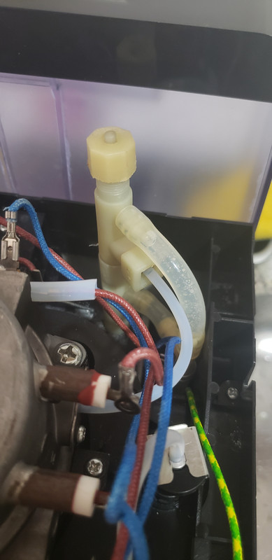

Roger W. Rocha Postado 31 Março 2023 Denunciar Share Postado 31 Março 2023 Acho que agora vou ter que aposentar minha Chef Crema Silver... OPV quebrou e espirrou água por dentro da máquina... Se alguém souber onde encontro peça de substituição agradeço!!! Citar Link para o comentário Compartilhar em outros sites More sharing options...
regisassao Postado 31 Março 2023 Denunciar Share Postado 31 Março 2023 Gaxetas e bombas até acha com mais facilidade, mas OPV para máquinas tão antigas acho que só comprando uma máquina velha pra canibalizar. Fiz isso com a Poemia, que deu problema numa peça muito específica tbm depois de procurar muito e so encontrar nos EUA, mas num preço similar ao de uma outra poemia usada no Brasil. 1 Citar Link para o comentário Compartilhar em outros sites More sharing options...
Roger W. Rocha Postado 1 Abril 2023 Denunciar Share Postado 1 Abril 2023 Em 31/03/2023 at 19:55, regisassao disse: Gaxetas e bombas até acha com mais facilidade, mas OPV para máquinas tão antigas acho que só comprando uma máquina velha pra canibalizar. Fiz isso com a Poemia, que deu problema numa peça muito específica tbm depois de procurar muito e so encontrar nos EUA, mas num preço similar ao de uma outra poemia usada no Brasil. Expand Acho que é hora de começar a procurar alternativas de upgrade 58mm pra não perder tamper, filtros e se salvar o naked que chegou hj, melhor ainda... Citar Link para o comentário Compartilhar em outros sites More sharing options...
regisassao Postado 1 Abril 2023 Denunciar Share Postado 1 Abril 2023 Eu tbm aproveitaria a oportunidade ;-) Citar Link para o comentário Compartilhar em outros sites More sharing options...

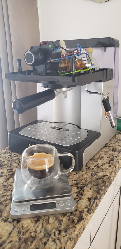

Roger W. Rocha Postado 11 Abril 2023 Denunciar Share Postado 11 Abril 2023 Resumo da opera: Comprei outra cafeteira idêntica que era do meu irmão e nem vou precisar trocar a peça, só fiz uma limpeza e já estou usando... Reparando em alguns vídeos e fotos, parece que a válvula da Philco 15bar ou da Mondial C-08 dariam certo, mas é incrivelmente difícil de encontrar peças, e quando encontra o valor não compensa. Achei a OPV da Chef Crema no ML por R$170,00, que com certeza foi retirada de uma cafeteira da mesma idade, paguei 200,00 em uma máquina funcionando, e agora tenho um estoque de peças da minha... Cogitei pegar uma Gaggia Classic, mas pelo que pesquisei teria que fazer os mesmos mods de PID/Dimmer/OPV que já queria fazer na minha, aí pagar quase 4K numa máquina que não me daria um resultado muito melhor do que a atual, preferi insistir nessa aqui... Vou aproveitar o OPV quebrado pra dar uma estudada no risco da regulagem e já vou comprar PID/dimmer e talvez um manômetro. 1 Citar Link para o comentário Compartilhar em outros sites More sharing options...

Roger W. Rocha Postado 18 Novembro 2023 Denunciar Share Postado 18 Novembro 2023 E não é que mais um OPV original foi pro espaço!!! Quebrou igual ao anterior, na parte que enrosca na saída da bomba. Li em algum post por aqui que esse OPV não atua, e minha experiência foi igual nas 2 vezes, moagem ficou muito fina, deu muita pressão e o bichinho abriu o bico mais uma vez. Logicamente cogitei trocar de máquina mais uma vez, mas o que não me agrada nem um pouco é pagar 4-6K numa máquina que não entregaria um resultado equivalente na xícara, precisando de mods de OPV e PID. No modo desistir jamais, comprei uma bomba da Oster Prima Late só pra pegar o OPV, que era o que conseguiria me salvar mais rápido e tb dá para regular. A adaptação foi tranquila, só a mangueira do expurgo do OPV da máquina que já era curta, vou precisar trocar para ficar tudo bonitinho, por enquanto fiz uma junção com a mangueira da outra máquina pra ir usando. Após apanhar muito tentando regular o OPV em teóricos 9bar sem um manômetro (saindo 130ml em 30s pelo expurgo do OPV utilizando filtro cego), gastei bastante café velho tentando extrair algo aceitável com essa pressão, mas cheguei abrir mais de uma volta completa no J-Max e 16Gr de café demoravam cerca de 1min pra passar. Abortei a ideia e dei pressão novamente no OPV, dessa vez buscando chegar numa pressão que desse resultado aceitável na xícara, ficando dentro do range de moagem indicada para espresso no manual do J-Max. Finalmente cheguei num ponto razoável e agora consegui tomar novamente um espresso. Aproveitei que a máquina já estava para e abri o termo bloco para limpar (nojento por dentro). Esperando agora chegar PID e estou procurando os materiais adequados pra comprar um manômetro. Não sei qual mangueira e conexões adequados, vi por aí o pessoal usando material pneumático, mas tenho dúvidas quanto a serem adequados para uso alimentício, afinal é a água que vou beber no meu espresso diariamente. Citar Link para o comentário Compartilhar em outros sites More sharing options...
