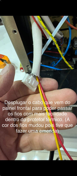

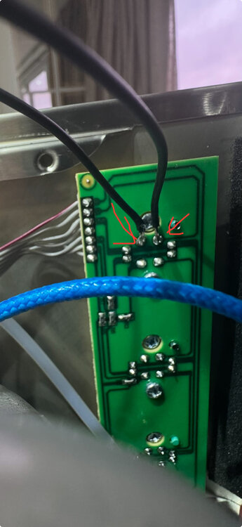

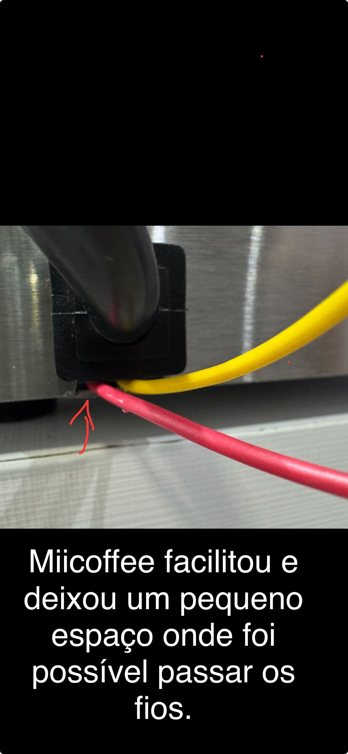

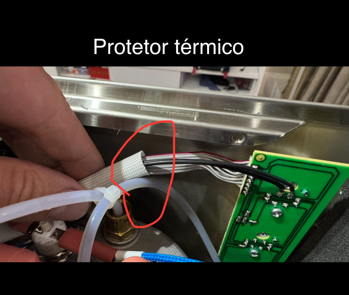

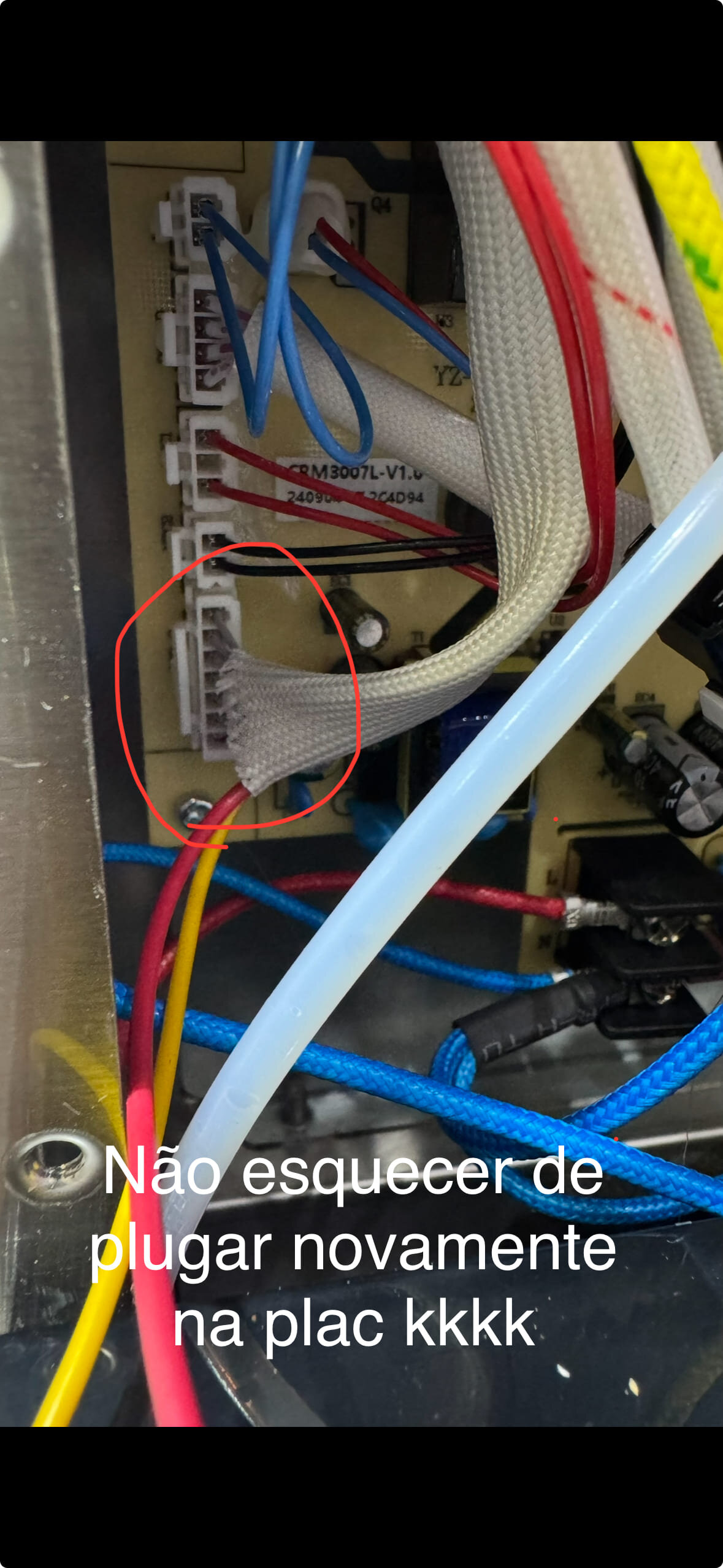

Felipe Barella Postado 8 de Abril Denunciar Share Postado 8 de Abril Proprietários da Miicoffee Apex, vou postar um passo a passo, bem fácil, para instalação do interruptor e assim ser possível ligar a cafeteira a distância ou mesmo programar para ela ligar em um determinado período do dia. Nesse meu caso vou montar o interruptor fora da cafeteira, pois irei ligar no transformador, para não deixar o transformador ligado o dia todo consumindo energia. Usuários 110v acredito ser possível instalar tudo dentro da cafeteira, só puxar a energia do cabo de alimentação. Após desmontar a máquina, você deverá soldar dois fios no botão de ligar da cafeteira.Para maior segurança, passar os fios por dentro do protetor térmico. 1 Citar Link para o comentário Compartilhar em outros sites More sharing options...
Felipe Barella Postado 9 de Abril Denunciar Share Postado 9 de Abril Dentro do programa vc pode fazer algumas configurações, como agendar horário para ligar, acionar pelo celular.Vou deixar um vídeo que fiz. 2 Citar Link para o comentário Compartilhar em outros sites More sharing options...
Felipe Barella Postado 9 de Abril Denunciar Share Postado 9 de Abril Um detalhe, não precisa comprar com 4 canais, tem de somente um canal. Outro detalhe é escolher o modelo que possa ser ligado direto na energia elétrica 110/220 evitando ligar uma fonte USB. Comprar a versão wi-fi, essa que comprei é ZigBee e foi necessário comprar um roteador ZigBee kkkkk. Ainda bem que o roteador não foi muito caro. Citar Link para o comentário Compartilhar em outros sites More sharing options...
